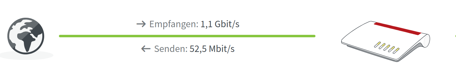

Hallo ich habe kKabel Internet von Vodafone mit einer Fritzbox 6660.
Als Tarif habe Ich habe kabel Max. Es kommen am Router die volle Leistung an.
Aber es werden wie ich denke nicht die volle Leistung vom Router an den PC gesendet. Wie kann ich das überprüfen? gibt es da auch ein Testprogramm für? ( Linux oder Windows) Ich habe den PC und 4 weitere Geräte mit LAN Kabel angeschlossen (CAT 7) und mein Smartphone mit WLAN als einziges Gerät.

Am Router kommen 980 MBit/s Wieviel der Router dann davon an den PC ausgibt möchte ich ja wissen.

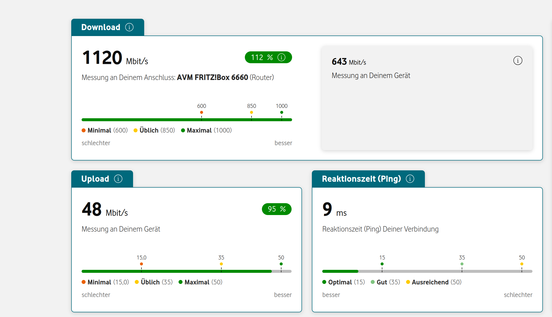

Müssten nicht bei dem Bild rechts bei messung an deinem Gerät der selbe Wert wie links stehen?
Nicht unbedingt. Wie gesagt, über GBit bekommst du maximal ~950MBit/s. Wobei 643 MBit/s etwas wenig ist. Wiederhole den Test mal zu anderen Uhrzeiten und mit anderen Speedtests.
@Nilson Der Vodafone Speedtest ist der einzige der auch einen Wert Mit der bemerkung PC anzeigt. Und der wert dort ist immer so gering. Ich habe auch beim Streaming z.B. irgendwelche Mediatheken. Oder Youtube das Videos ewig brauchen bis sie starten. Teilweise 10-20 Sekunden oder Länger bis garnicht
Dann kann es am einer verstellen MTU liegen.
Standard Werte kann man einfach mit dem TCP optimizer laden.
Aber nur wenn wirklich ein reines LAN Kabel liegt und kein WLAN oder Steckdosen LAN dabei ist.
Es ist für den Test doch vollkommen egal was dort als Gerät angezeigt wird. Du willst doch einfach an dem entsprechenden Gerät den maximalen Durchsatz wissen. Wäre interessant was die anderen geposteten Tests für Ergebnisse zeigen.
Jeder Speedtest, auch der von Vodafone, misst erstmal die gesamte Strecke PC <-> Server. Der von Vodafone hat zusätzlich den Vorteil, dass, wenn die gemessene Bandbreite geringer ist als über deinen Vertrag zugesichert, zusätzlich die Bandbreite zwischen Router <-> Server gemessen wird.
Wie @xxMuahdibxx anmerkt, wäre der erste Schritt mal die "Windows Default" mit dem TCP Optimizer zu laden (und danach Neustarten) um ein Problem mit den (Windows-)Einstellungen auszuschließen.
Wenn das nicht hilft:
  • messe auf anderen/allen Gerät
  • nutze mal einen anderen Speedtest
  • Boote ein Live-Linux und wiederhole den Test dort
  • teste mit iperf bzw. jperf die Interne Bandbreite zwischen zwei deiner Geräte
