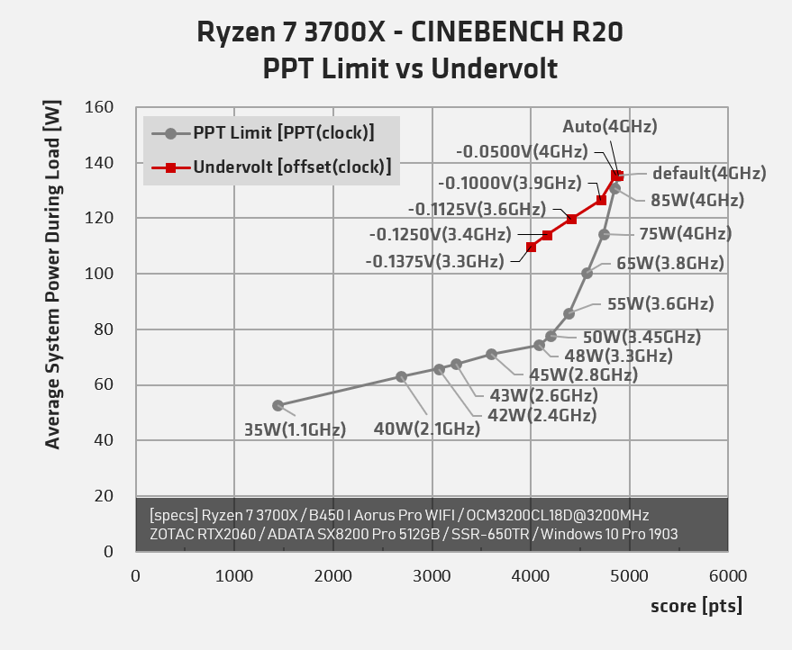

Jemand hat mal eine Grafik für den 3700X erstellt, in der man sieht wo in etwa der "sweet spot" wäre.
Man sieht halt dass beim alten 3700X die Leistungsaufnahme ab etwa 48-50W PPT stark steigt, ohne sehr viel mehr Leistung zu bringen. Da drunter allerdings sinkt die Performance sehr stark ab, ohne einen entsprechenden Vorteil beim Verbrauch zu sehen.
In diesem Fall wäre der ECO Modus eben bei 61W PPT.
Quelle: https://twitter.com/vpcf90/status/1151102748860882944
Reaktionen: TexHex, loser, herculesgott und 2 andere
@VelleX Schönes Diagramm. Da sieht man auch, dass der Takt plötzlich schneller sinkt (also die graue Linie nach links wandert), wenn man von 48W weiter runter geht. Hier ein paar sehr grobe Abschätzungen:
  • Das Diagramm gibt der Verbrauch des gesamten Package an. Bei den 88W eines 3700X ist man also ganz oben rechts auf der grauen Linie. Das I/O-Die benötigt bei einem angebundenen Chiplet ~15W, womit hier 73W für die Kerne bleiben.
  • Bei einem 5800X im Eco-Mode setzt man den Prozessor in genau die gleiche Situation wie den 3700X, also 88W für das Package und somit 73W für die Kerne.
  • Bei einem 5900X sind bei Last etwa 30W für das I/O-Die, es bleiben im Eco-Mode also noch 58W für zwei Chiplets mit insgesamt 12 Kernen. Das lässt 38,7W für 8 Kerne. Addiert man da dann wieder die 15W für das I/O-Die bei einem Chiplet drauf, erhält man 53,7W für das Package. Das ist dann noch im effizienteren Bereich der grauen Linie.
  • Nun aber der 5950X: Auch hier sind bei Last etwa 30W für das I/O-Die, es bleiben im Eco-Mode also noch 58W für zwei Chiplets, also 29W pro Chiplet mit 8 Kernen. Addiert man da dann wieder die 15W drauf, ist das vergleichbar mit einem Betrieb bei 44W. Und wie man sieht, befindet man sich dann bereits in dem schneller nach links abfallenden Bereich der graue Linie.
Abschließend noch ein Hinweis: Das I/O-Die verbraucht natürlich nur bei Volllast so viel. Bei Teillasten oder im Idle ist das friedlicher.
Die Angaben zum Verbrauch des I/O-Dies kann man hier entnehmen.
Reaktionen: M3930, Felix1509 und Daggy820

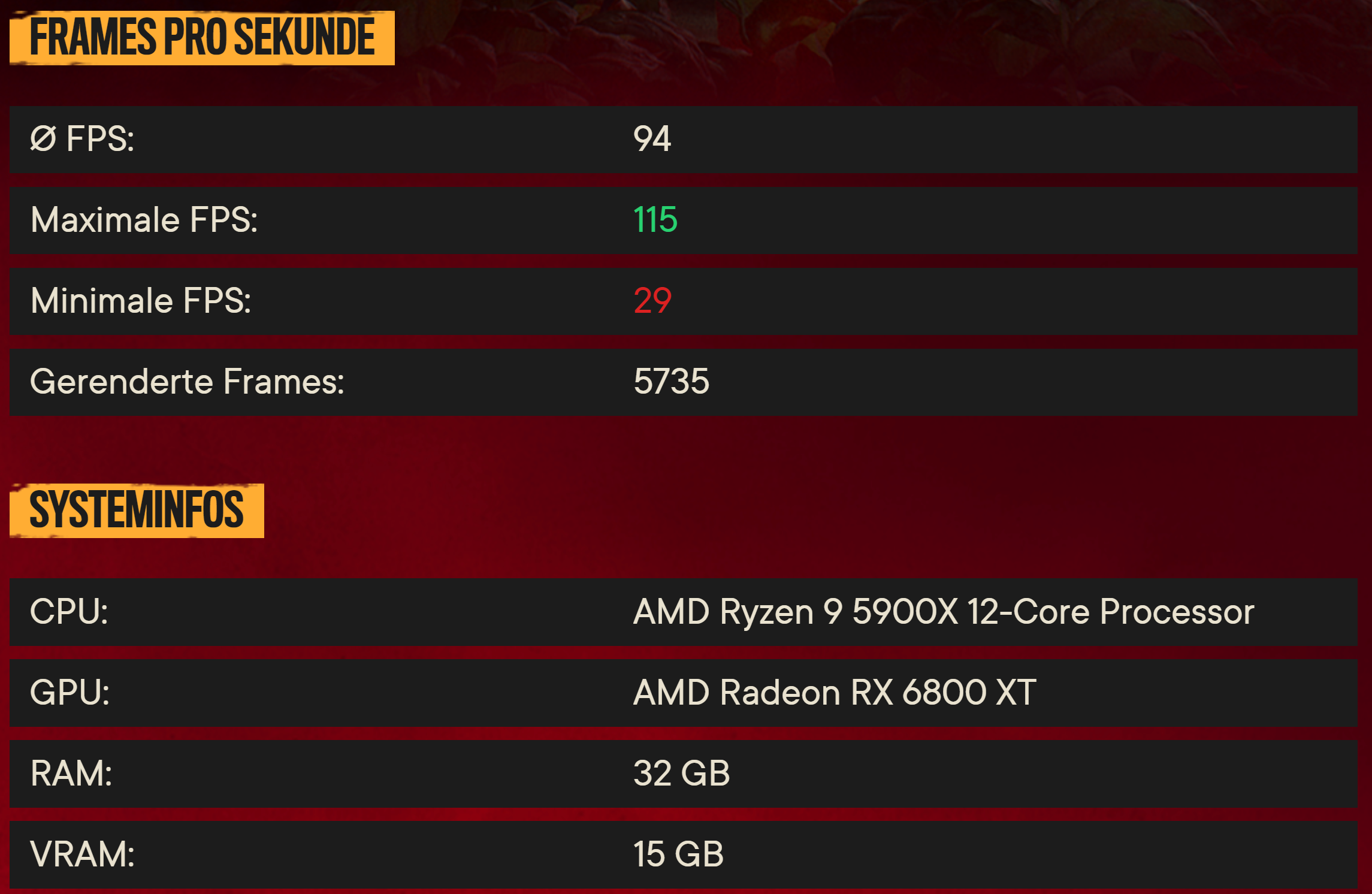

Hallo hab mal ein Test gemacht
mit 142 95 140 CO alle Kerne -19 in Farcry Benchmark.

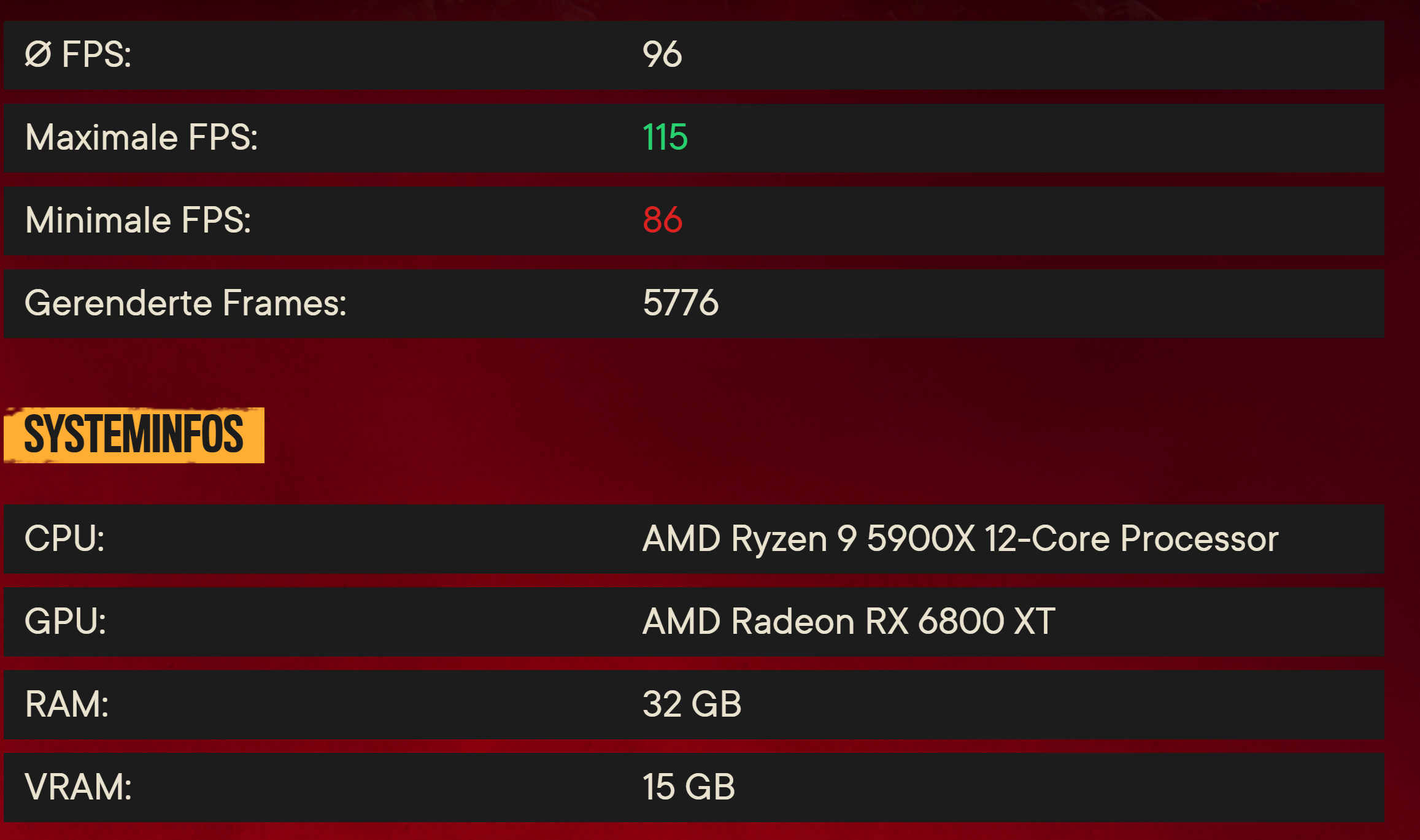

zweiter Test mit 88/60/90 ohne CO
Also ich könnte mein 5900X doch eigentlich
gut bei 88/60/90 Fahren
gespielt wird in 4K Ultra.
Ob sich es Lohnt bei 88/60/90 noch ein CO an zu legen was meint ihr.
also mein 5900X wird nur zum zocken verwendet.
Viele mögen es nicht die CPU so zu Trimmen mit 88W
bei Cyperpunk 2077 könnte es glaub mit
88/60/90 eng werden.
oder was meint ihr ?
würdert ihr mit
88/60/90 euren CPU betreiben
