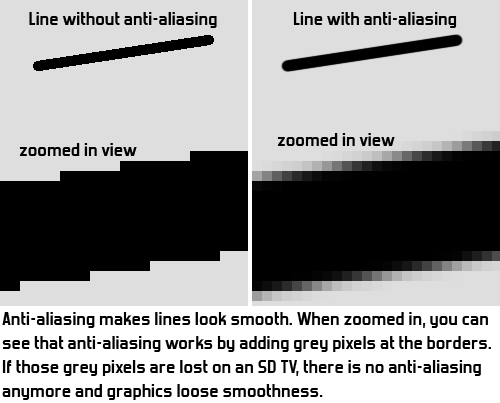

Grimba schrieb:
und Kanten Schärfer
Genau genommen werden Kanten unschärfer, weil man z.B. beim Übergang von Schwarz auf Weiß ein graues Pixel einrechnet.
