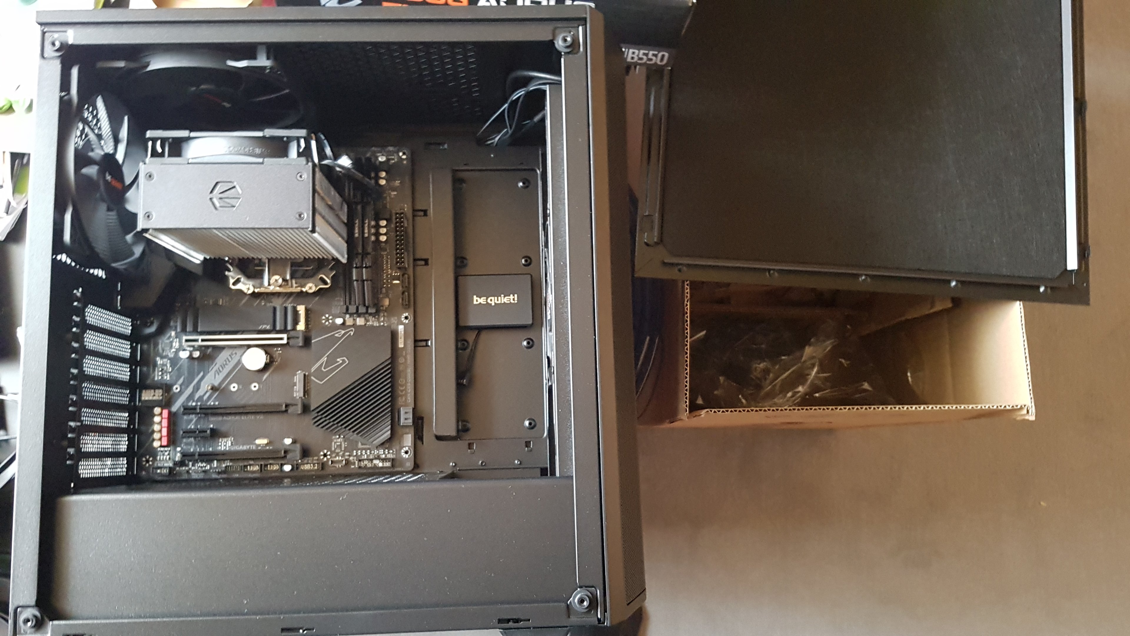

Hier ist das Bild. Der CPU_Fan Anschluss befindet sich oben rechts hinter dem Lüfter, der Sys_Fan Anschluss unten links vom Kühlkörper.

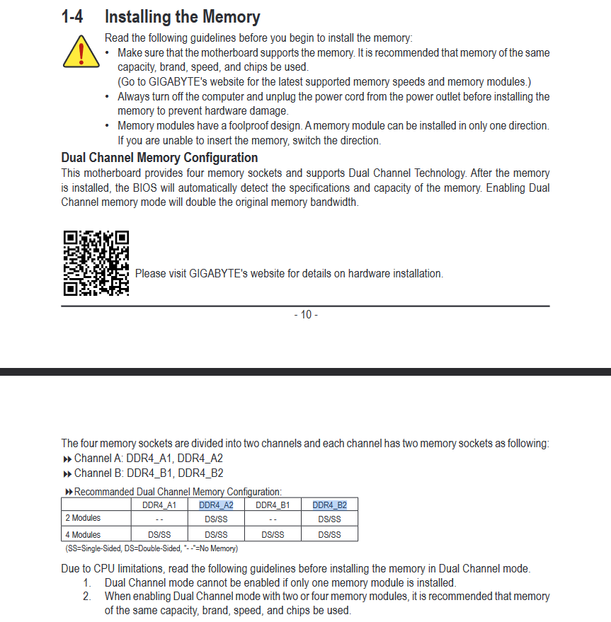

Ich wage zu behaupten, dass du das Bracket 90° gedreht eingebaut hast. Meine persönliche Empfehlung wäre es das Ganze 90° im Uhrzeigersinn zu drehen. So wie es aktuell verbaut ist, ist nämlich auch der RAM nur single channel weil die A1 und A2 Bänke verdeckt sind.

Gargor schrieb:
Hier ist das Bild
Jupp, den bauen wir bitte nochmal aus, und dann gescheit wieder ein ;)
Der Kühler sitzt falsch herum. Wahrscheinlich ist auch deshalb das Kabel zu kurz.
Reaktionen: Questionmark
Und das Kabel ist dann auch absolut lang genug!
Mal wieder das Handbuch nicht gelesen... :D
Reaktionen: Khalinor, Eck und aronlad
Ihr hattet Recht. Kaum macht man´s richtig, schon geht´s. Das Kabel ist jetzt lang genug und jetzt ist auch ausreichend Platz um die Slots für den Arbeitsspeicher frei auszuwählen. Ich danke Euch!

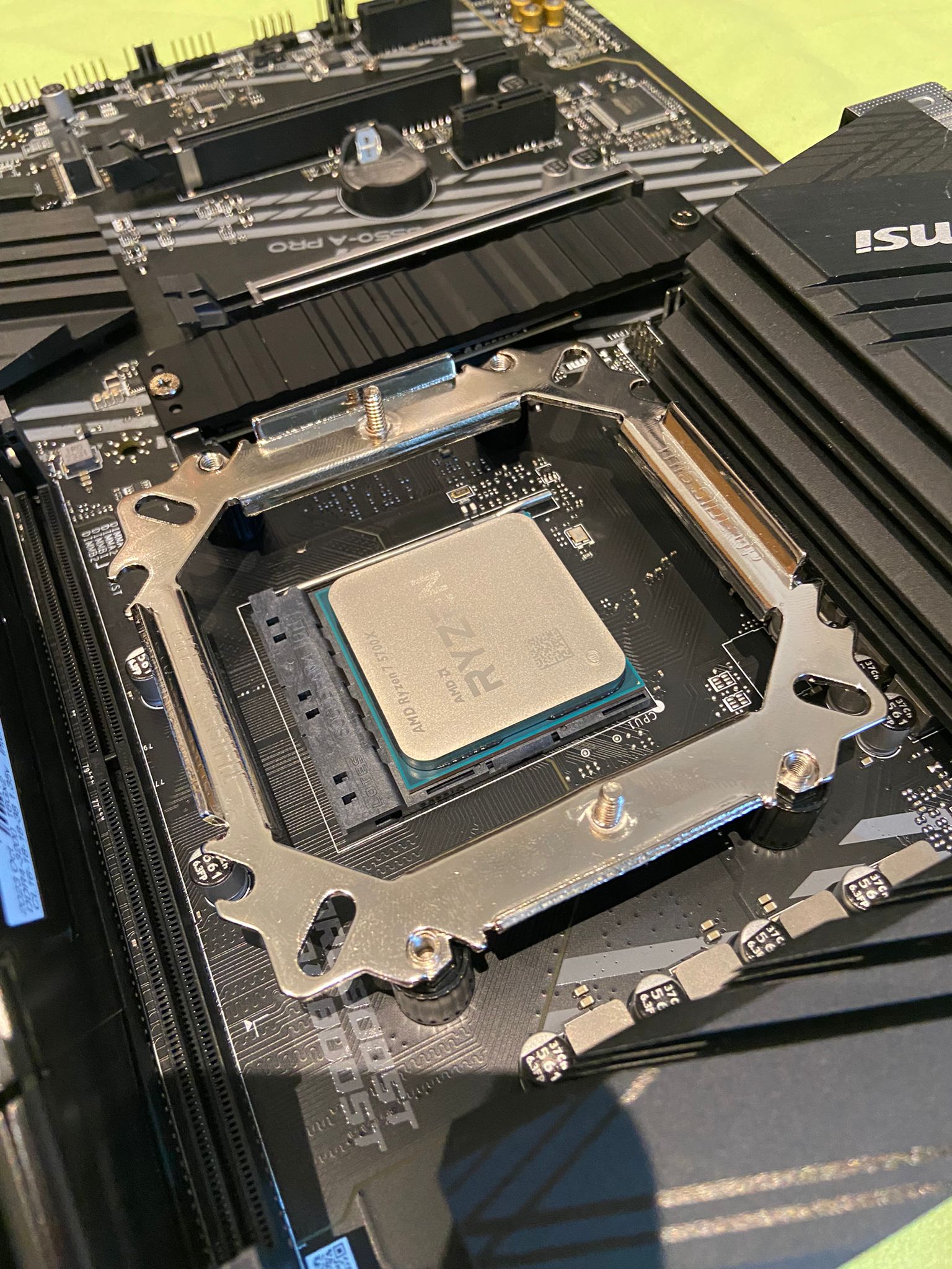

Hallo Zusammen, ich habe ein ähnliches Problem: Das Moutingsystem des Fera 5 (Die Metallplatte) passt nur in einer Position auf die 4 schwarzen Schrauben. In dieser Position würder der Lüfter von unten nach oben (oder anders rum) blasen. Wenn ich die Metallplatte um 90 Grad drehen möchte, passt die Platte nicht so ganz, auf der einen Seite fehlen jeweils 0,5 mm sodass die Platte nicht richtig zwischen den Schräubchen liegt... Kann das ein Produktionsfehler von Fera 5 sein oder mache ich etwas falsch? Vielen Dank im vorraus :)

Ich verstehe dass es nicht richtig ist. Die Metallplatte passt allerding nur in dieser Position richtig zwischen die Abstandshalter. Wenn ich diese um 90 Grad drehe, ist sie minimal zu groß, so dass sie nicht richtig aufliegt. Die Montage ist auf dem AM4 Board auch sehr simpel.
Meine einzige Erklärung ist, dass es ein Produktionsfehler der Fera 5 Metallplatte sein könnte. Ist sowas überhaupt möglich?

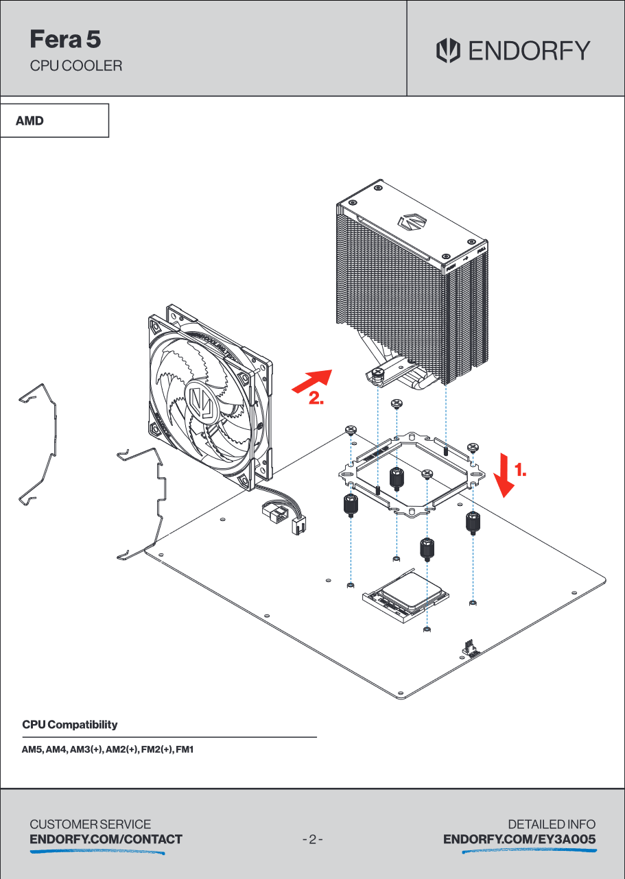

Gleiche Position wie im Manual Fera 5 [AMD]
So wie im Video passt es nicht, da ist die Platte etwas zu groß (Abstand der Löcher zu groß). Wenn ich sie um 90 Grad drehe passt sie perfekt rein, nur dann ist eben auch der Rest falsch...

Der Anleitung nach sind jedenfalls die Langlöcher für Intel und die "je 4" offenen für AMD.

Wenn du bisher alles richtig gemacht hast, müsste sich das Bracket um 90° drehen lassen.
Wenn das wirklich nicht geht, wäre davon a) ein Bild super b) würde den Kühler dann reklamieren und c) ggf. einen anderen CPU-Kühler verbauen.
Hier nochmal die Bilder:
Passt, aber um 90 Grad gedreht:
Passt nicht, aber richtige Position:
Danke für eure Antworten, werde mich mit SilentiumPC in Verbindung setzen. Hätte nicht gedacht dass es bei so einer "massiven" Metallplatte so große Varianzen in der Produktion gibt
