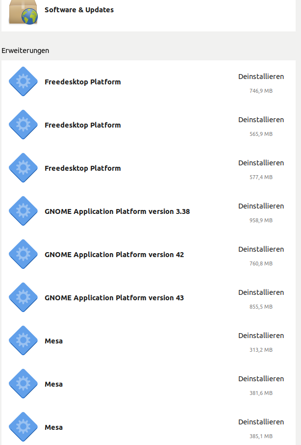

Hi!
Bei Durchsicht des Softwarezentrums ist mir neulich aufgefallen, dass ziemlich viele Systemprogramme scheinbar mehrfach in unterschiedlichen Revisionsständen vorhanden sind. Nun frage ich mich, ob ich alle älteren problemlos deinstallieren kann, oder ob evtl. einige Programme nur mit älteren Revisionen funktionieren.
Auch ist mir aufgefallen, dass mehrmals dieselben Programme gelistet werden (z.B. Freedestop Platform sowie Mesa). Kann ich da z.B. das kleinste Mesa-Programm einfach so deinstallieren (wobei ich nicht einmal weiß, wozu das dient)? Und falls ja, wieso macht das Linux-System das nicht automatisch, sondern häuft immer mehr unnötigen "Programmüll" an?
Nutze Ubuntu-MATE.

Kenny [CH] schrieb:
sudo apt autoremove
das ist zwar prinzipiell richtig, aber der screenshot vom te zeigt flatpak bzw. snap. da bestimmte programme gegen bestimmte versionen von libraries kompiliert wurden, brauchen diese spezifische abhängigkeiten. kurz gesagt: hat alles seine richtigkeit und am besten nichts dran ändern.
Reaktionen: Iapetos, NameHere, @mo und 2 andere
Das sieht nach Flatpak Abhängigkeiten aus - das wird psssen - wenn etwas davon entfernt werden kann siehst du mit folgendem Befehl:
flatpak remove —unused
Reaktionen: NameHere, @mo, Jeff20de und eine weitere Person
Nicht sicher woran du das erkennen magst (ich sehe davon nichts im screenshot das def sagt flatpak/snap) aber korrekt, wenn flatpak/snap dann hat alles seine richtigkeit, ansonsten apt autoremove
Reaktionen: Lotsenbruder
Hast du mal die o.g. Kommandos ausgeführt?
Code:
apt autoremove
Wirklich gesprächig sieht der Screenshot nicht aus. Ich würde da eher die Konsole bemühen.
Flatpaks sind etliche installiert. Um Snaps mache ich wegen des Ressourcenverbrauchs meistens einen großen Bogen.
Nach Ausführung des Flatpak-Remove-Befehls wurden zwei Anwendungen deinstalliert:
frank@ASUS-NOTEBOOK:~$ sudo flatpak remove --unused
KENNUNG Zweig Op
1. [-] org.chromium.Chromium.Locale stable r
2. [-] org.freedesktop.LinuxAudio.Plugins.swh 20.08 r
Uninstall complete.
Autoremove deinstallierte hingegen nichts. Den Befehl hatte ich vor ein paar Wochen 'mal durchlaufen lassen. War alles noch aufgeräumt.
So weit sind dann alle meine Fragen beantwortet. - Danke für die Hinweise!
