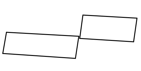

Hallo, ein guter Freund hat mich gefragt ob ich seinem Kollegen helfen kann beim Wlan-Planen.
Es geht um 2 Gebäude die parallel stehen, ein Altbau und ein Neubau.
Die Häuser haben jeweils 3 Stockwerke (EG, 1 OG, 2 OG), links ist der Albau, rechts Neubau. Jedes Haus ist ca. 10m breit und 20m lang.
Aktuell verwendet er eine Fritzbox. Die würde vermutlich für das EG im Altbau ausreichen. für das 1. OG und 2. OG dachte ich an einen UAP-AC-PRO von Ubiquiti (https://eu.store.ui.com/eu/en/category/all-wifi/products/uap-ac-pro). Vermutlich reicht sogar schon einer im 2. OG. Dazu braucht es ja auch einen passenden Controller, da hätte ich https://eu.store.ui.com/eu/en/products/ucg-ultra genommen. Jetzt ist die Frage wie am Besten mit dem Neubau umgehen. Es wäre möglich ein Ethernet-Kabel vom Altbau zum Neubau zu ziehen. Vermute, das ist das einzig sinnvolle. Dann 2 oder 3 APs (die gleichen von Ubiquiti) dazu und mit einem PoE-Switch verbinden. Hätte dann sowas hier genommen: https://eu.store.ui.com/eu/en/categ...oducts/usw-ultra-60w?variant=usw-ultra-60w-eu
Sieht irgendwer einen Fehler oder Verbesserungsbedarf oderso?

Vlan, PMF, guest isolation etc. ist schon geplant. Aber erst muss die Hardware her, daher hier sicherheitshalber nochmal die Frage(n).
Das Problem ist, dass der Switch im anderen Haus stehen wird. Sonst hätte ich schon eine dickere Kiste genommen. Und aktuell gibt es nur 1 RJ45 vom alten Haus (wo der Internetanschluss installiert ist) zum neuen Gebäude. Nach etwas überlegen ... die DreamMachine wäre wohl doch machbar, da er in dem alten Gebäude nur einen AP ganz oben hat und unten die Fritzbox funkt. D.h. man könnte zur Not so einen RJ45-Poweradapter verwenden fürs alte Gebäude. Dann mit dem RJ45 dass schon rüber ins neue Gebäude geht dort die DreamMachine verbinden. Aber ist die nicht overkill? Bei der DreamMachine lese ich auch nichts von PoE. Das wäre halt schon gut, wenn nur das RJ45-Kabel verlegt werden müsste zu den APs, ohne extra Stromadapter.
Eigentlich brauchst Du heute für jedes Zimmer einen, bzw. auf dem Flur für zwei Zimmer gegenüber einen WLAN-Punkt. Mit lediglich einen WLAN-Punkt pro Stockwerk bekommst Du für Handys gerade mal so eine Grundversorgung über 2,4 GHz hin, aber muss man im Detail messen … 5 GHz-WLAN kannst Du jedenfalls vergessen und würde ich gleich komplett abschalten – oder nur an zentralen Ort anbieten, wie dem Frühstücksraum.

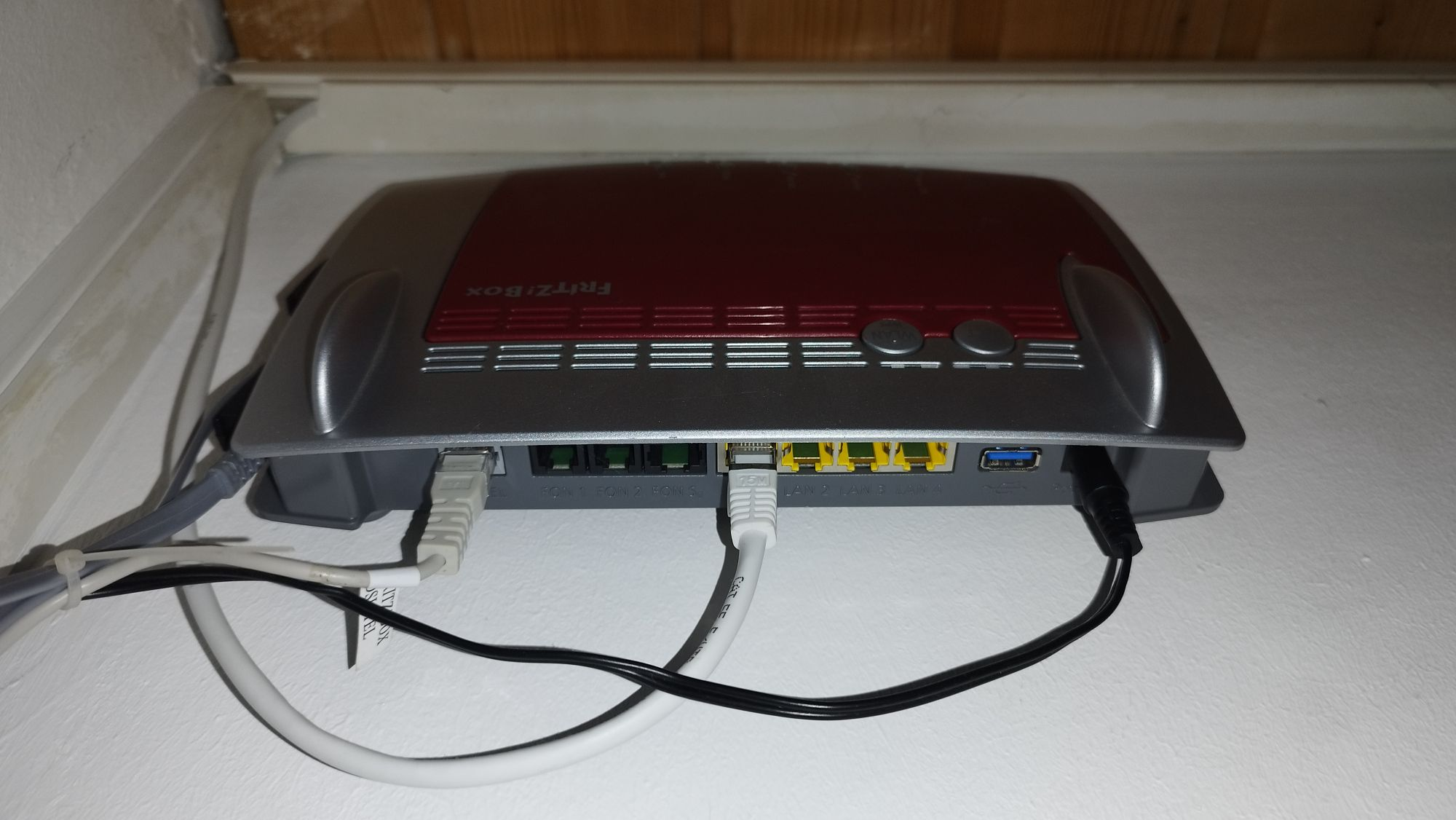

Aktuell hat das ITK-Haus eine Fritzbox installiert mit diesen Anschlüssen:
Der eine LAN-Anschluss geht in einen TP-Link N600 Wireless-Router. Und an dem hängt ein uralt-AP von Ubiquiti. Dort sind 2 Ports belegt: an dem einen Kabel hängt ein AP, das andere Kabel geht in das neue Gebäude wo auch irgend ein AP hängt. Ich war (noch) nicht vor Ort.
Einfach mal um zu zeigen, in welchem Rahmen wir hier uns bewegen.
Bitte einmal die Baugenehmigung raussuchen (beide Gebäude) bezüglich der Flucht- und Rettungswege. Wenn die Netzwerkleitungen durch notwendige Flure und Treppenhäuser geführt werden, müssen diese in einem I-Kanal (Brandschutzkanal) geführt werden oder vollflächig Unterputz (yay, Schlitze klopfen) verlegt werden. Eventuell gibt es ja ein Brandschutzkonzept mit dem Erleichterungen genehmigt (z.B. B2CA dürfen offen verlegt werden) sind.
