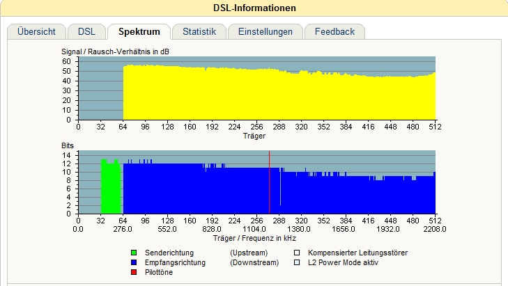

Ist das normal das zwischenzeitlich Lücken sind zwischen dem grünen und blauen Bereich?
Danke vorab für die Aufklärung
Danke Dir. Also sollte ich es der Störungsstelle mal mitteilen? Also direkte Probleme habe ich nicht mit dem Surfen usw.

imho nein.
Hab zwar die ganzen Frequenzbänder nicht im Kopf (müsste ich in meinen Arbeitsunterlagen nachschauen, hab in meinem Arbeitsbereich nur sehr selten 'wirkliche' VDSL`er mit 25k oder 50k), aber allein schon deshalb weil du mit vollen 50k synchronisierst würde ich einfach mal behaupten das es kein Problem darstellt. Wenn du viele Einschnitte in den jeweiligen Frequenzbändern hättest würde ich mir eher Sorgen machen weil du dann eventuelle Beeinflussungen durch äußere Bedingungen hast.
Wenn du keine Sync-Verluste o.ä. hast und immer bei ~50k synchronisierst würde ich mir absolut keine Gedanken machen.
[EDIT] Falls jemand den Rauschabstand von 0 dB im Upstream bemängelt, kann ich nur dazu sagen das es wahrscheinlich ein Auslesefehler ist. Nicht einmal unsere Messtechnik zeigt das bei 16+ bzw VDSL 25 50 zuverlässig an.

Von Abbrüchen usw. kann ich nicht sprechen läuft alles reibungslos Telefon Internet TV.
Wie gesagt, habe die Grafik nicht verstehen können, aber dein Kommentar dazu erleichtert mich das es wohl normal scheint oder ein Fehler im Auslesen ist.
AM Freitag werde ich den Router neu starten, da er Umgestellt wird. Da kann ich dies ja nochmal überprüfen.

So wie es ausschaut sind die Werte so bei VDSL. Habe soeben mal einen Neustart gemacht.
