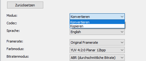

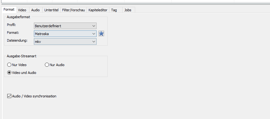

was muss ich denn genau einstellen, dass das Tool nur die Audio ändert, nicht aber am Videoformat etwas macht @till69 ? Bekomme es derzeit nur so hin, dass das Tool auch das Videoformat ändert und dann dauert es länger.
Muss man konvertieren oder kopieren beim Video einstellen?
Bei Audio doch mutmaßlich konvertieren
Hier das erste Menü, wo man doch sieht, welches Videoformat eine Datei hat.
