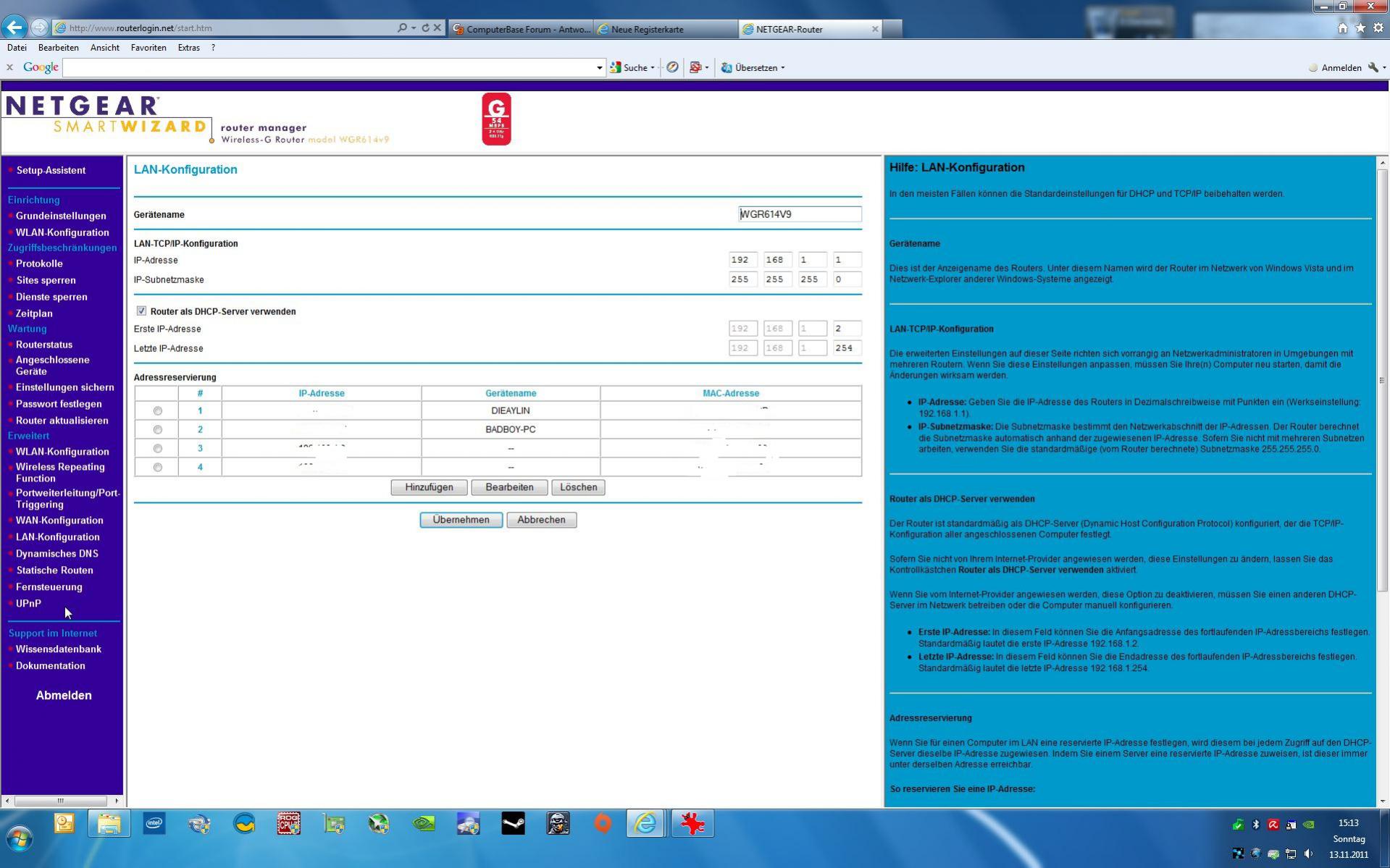

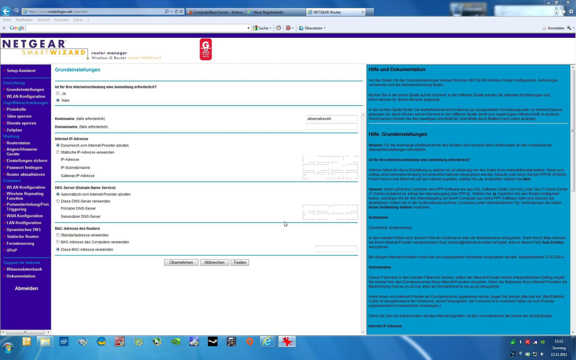

Bis auf NAS habe ich alle auf auto,. IP verteilung. Hab mir die Einstellungen vom Router nochmal angeschaut würde gerne ein paar Bilder reinstellen, hoffe das bringt etwas klarheit.

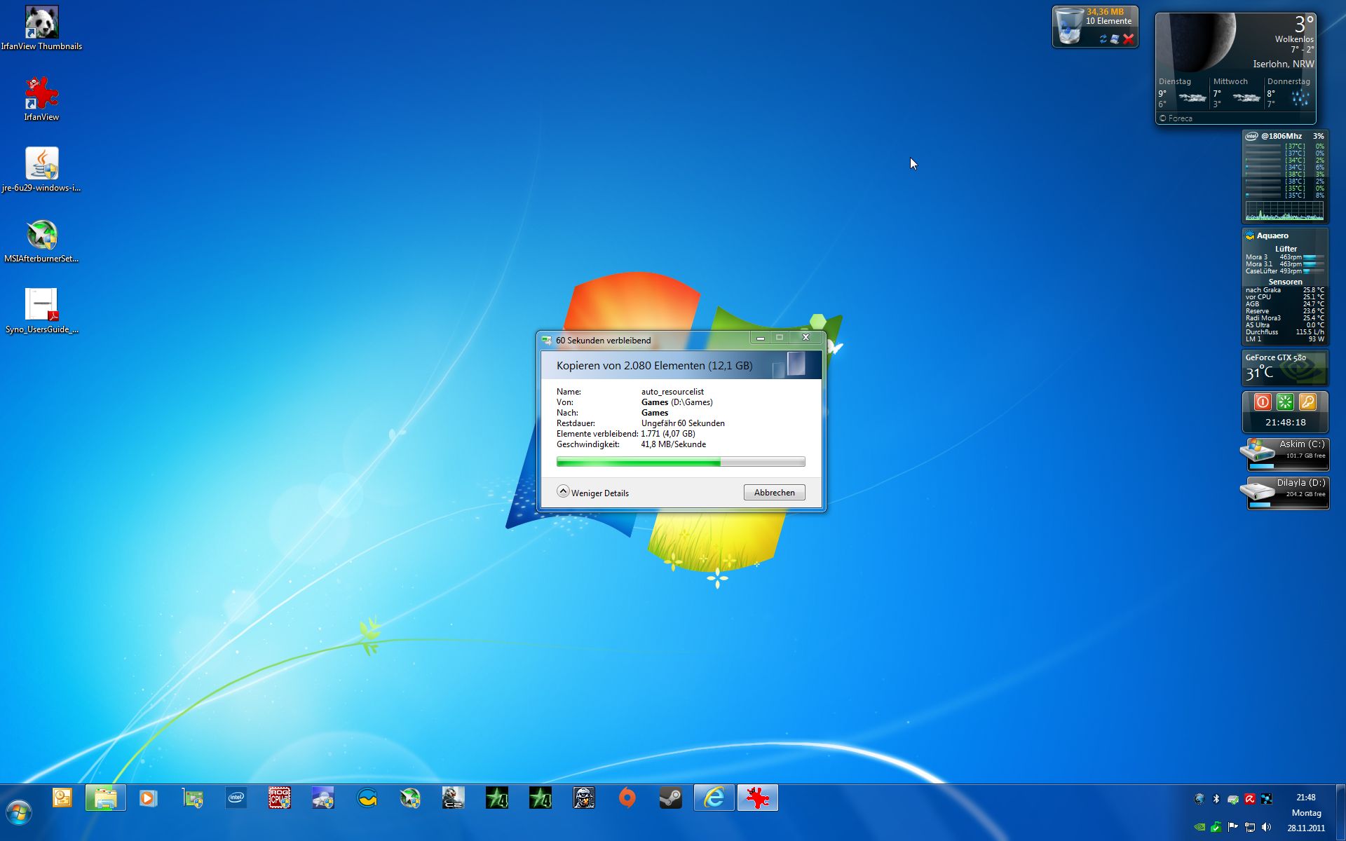

Hätte aber ne andere Frage, versuch imo mein Gigabit verbindung zwischen PC und NAS zu optimieren. Welche Einstellungen muss man vornehmen um die Optimal Leistung zwischen diesen beiden Verbindungen rauszuholen imo hab ich ca.40MB/s die beiden laufen über die Giga ports vom Router.
40 MB/s ist so ziemlich das Maximum was die Synology hergibt. Viel rausholen kannst du nicht.
