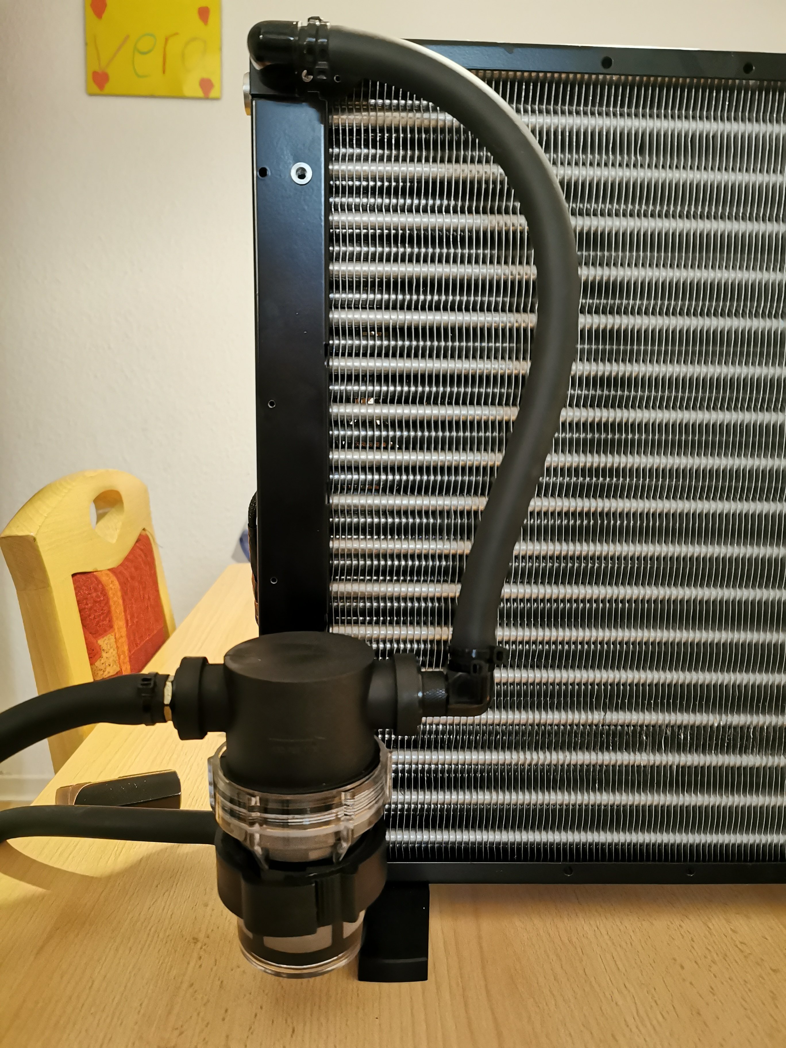

g0llum schrieb:
komme aber ins Straucheln welche Anschlussmöglichkeiten
Wo wir gerade bei Anschlussmöglichkeiten sind, Anschlüsse fehlen dir noch komplett. Unten steht zwar was, aber noch keine Details.

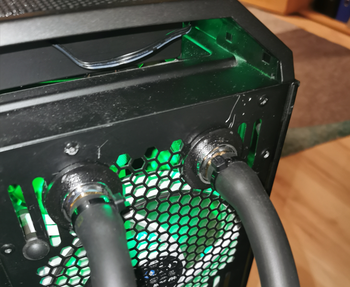

Als Anschlüsse wollte ich direkt am MoRa Schnellverbinder setzen, zB. die Alphacool Eiszapfen - der MoRa wird aufm Fußboden stehen ebenso wie der Midi-Tower (Fractal-Design R5 PCGH-Edition vom vorherigen System), nur einmal um den Tisch herum also ca. 30cm weg.
Dann zwei Schleuche an die "PCI Slot Durchführung" verschraubt und im Gehäuse vllt normale Fittinge an CPU und GPU, aber da hab ich mich noch nicht festgelegt.

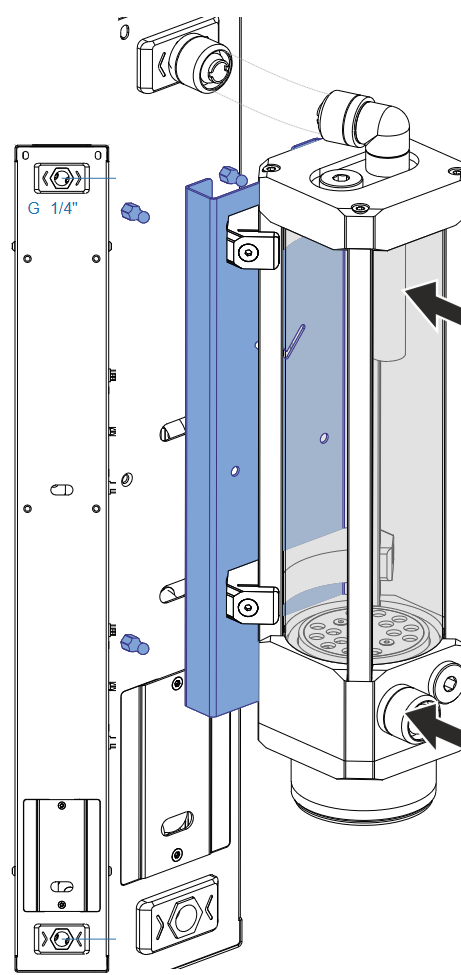

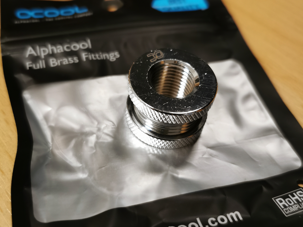

Wozu?
Safety First ;)
Bevor irgendein Baufehler meine knapp 4000€ teure Hardware schrottet... Ist meine erste Custom-WaKü.
Den Eheim und Doppelnippel brauchte ich um das Leakshield oben auf den Tank zu verschrauben - der Tank hat ein G3/8 Anschluss das Leakshield aber G1/4.
Gerade weil es deine erste Wakü ist, frage ich nach den genauen Modellen.

g0llum schrieb:
Safety First ;)
Bei größeren Fehlern hilft auch kein LS, bei kleineren braucht man keins, wenn man die "Regeln" befolgt, also ordentlich arbeitet, alles doppelt und dreifach kontrolliert und den PC stromlos lässt, während man befüllt.

g0llum schrieb:
Und welchen würdest du mir da empfehlen? Ich finde bei WaterCool nur InLine Filter
Diesen.

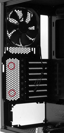

Völlig egal, reine Optik. Was du bedenken solltest, wäre, dass du bei den Löchern trotzdem Gehäusedurchführungen brauchst und dass das Gitter nicht allzu stabil ist.
Naja, würde ich den PCI-Slot-Durchführung nutzen müsste der Schlauch stärker gebogen werden um zum ersten Wasserblock-Anschluss zu kommen. Aber das größere Problem wäre die zweite Leitung vom CPU Block: Um die GPU herum, weil für die PCI-Slot-Durchführung nur ein Slot unterhalb der GPU in frage käme.
Somit müsste ich mehr Schlauch nutzen oder erzeuge durch engere Kurven mehr Wiederstand.
Das Gitter würde ich durch ein zusätzliches Blech stabilisieren und verschrauben wollte ich da ebenfalls - wäre in jedem Fall sicherer, bevor man beim Staubsaugen dran hängen bleibt und sich dann irgendwas im PC abreißt...
Als Nebeneffekt könnte ich dann auch die zweite Pumpe unten beim/aufm Netzteil platzieren.
Kennst du eine passende Verschraubung die da zum Einsatz kommen könnte?
Also etwas das ich für eine eigene Durchführung nutzen kann, optimalerweise von innen und außen mit Fittinge verschraubbar.

Radiator für Sich alleine betrachtet stimmt das, aber ich benutze ja einen Aufsatz direkt am MoRa, der wiederum entsprechend konstruiert und somit eine Flussrichtung vorgibt.
An der Rückseite des MoRa's sind Pfeile angebracht die diese Flussrichtung anzeigen, siehe Anhang.
Auch wieder richtig.
Sehr gut, du hast mitgedacht.

Das hier.
Reaktionen: g0llum
Das Teil ist 1,6 cm (16mm) lang und eine Gehäusedurchführung wird 2-3 mm dick sein. Sorry, da ist ausreichend Gewinde dran. Selbst wenn es durch eine 5 mm Acrylglasplatte gehen würde, würde es immer noch vollkommen ausreichen.

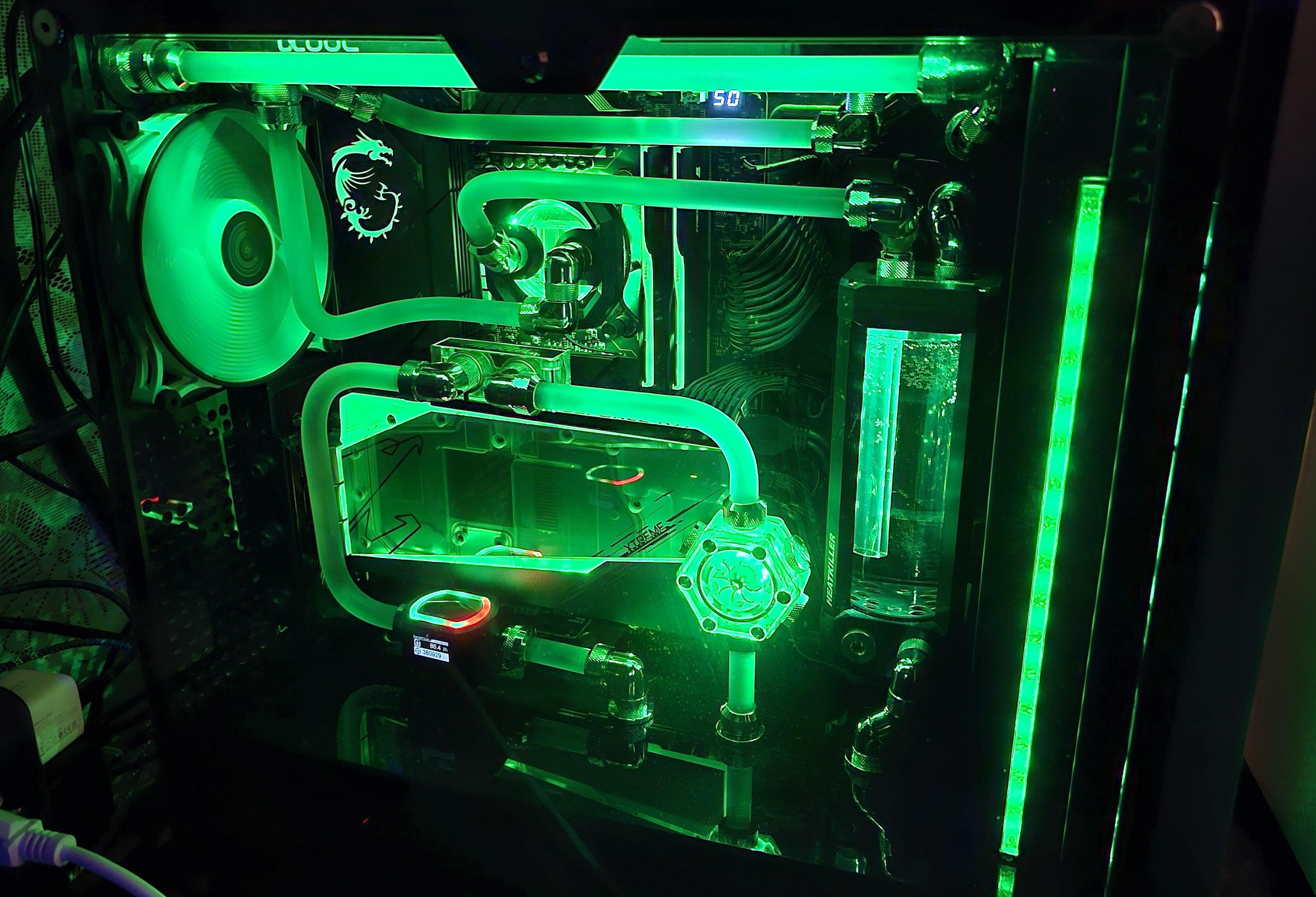

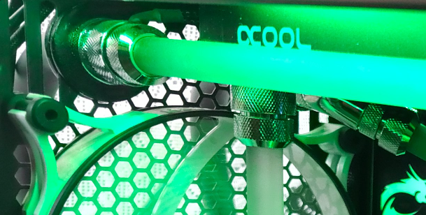

In meinem Fall bin ich auch durch Mesh gegangen, habe aber von innen und außen als Verstärkung Unterlegscheiben mit verwendet.
Ashampoo_Snap_Sonntag, 12. Januar 2025_18h26m38s.png Ashampoo_Snap_Sonntag, 12. Januar 2025_18h8m9s.png
Habe diese Verwendet.
https://www.aquatuning.com/wasserku...-alphacool-hf-schottverschraubung-g1/4-chrome
Die sind auch 16mm lang und bei mir hat es sogar für zwei dicke Unterlegscheiben gereicht und es ist immer noch etwas Gewinde übrig. Die Unterlegscheiben, die ich verwendet habe, sind 3,2 mm dick und davon habe ich jeweils zwei verwendet.
Gibt es auch als kurze Version:
https://www.aquatuning.com/wasserku...schottverschraubung-kurze-version-g1/4-chrome
Dieser Filter taugt nichts, sieht optisch gut aus und war bei mir 6 Monate später verstopft. Das Reinigen erweist sich dann auch als sehr aufwändig, weil das Kühlwasser abgelassen werden muss und der Loop dazu zerlegt werden muss.
Habe daher auch nur einen am Mora dran und der reicht dicke! Ich muss noch nicht mal alle 2 Jahre das Teil sauber machen und so werden meine Kühler nicht zum Filter. Bisher habe ich ihn zweimal nach einem Jahr gereinigt und habe fast keine Verunreinigung darin gefunden. Nimmt auch kein Durchfluss.

Bei der oben genannten kleinen Schottverschraubung von Sinusspass hab ich nicht Bedenken dass das gesamte Außen-Gewinde zu kurz sei um im Gehäuse befestigt zu werden... Sondern dass das InnenGewinde für beide Seiten hineingeschraubt zu wenig Gewinde sein könnte: Wenn eine Seite zu weit hineingeschraubt wird, hat die andere Seite möglicherweise zu wenig "Platz" um sicher verschraubt zu sein. Hatte ich aber btw auch schon geschrieben.

g0llum schrieb:
Hm, sieht nicht sehr Vertrauenserweckend aus... Hat irgendwie zu wenig Gewinde find ich, wenn ich innen oder außen zu weit rein dreh...
Watt?
Ich habe mehrere Dutzend von genau denen seit Jahren im Einsatz. Das Gewinde reicht bei weitem. Da kann man selbst mit der Zange rangehen und nichts passiert - was man dennoch nicht tun sollte.
Die Durchführungen haben so ziemlich die robustesten Gewinde in der ganzen Wakü.
g0llum schrieb:
Ja, zum einen sind die Innengewinde der Ringe auch nicht größer, zum andern sind sie generell kleiner (die Barrows passen perfekt in ein 20er Bohrloch, so wie alle anderen zeitgemäßen Durchführungen) und 16/13 ist ein Müllformat.
g0llum schrieb:
Du schraubst nur eine Seite rein. Die Dinger haben nur einen Ring. Die Verdickung auf der anderen Seite ist fest. Glaub mir, die sind gut.
