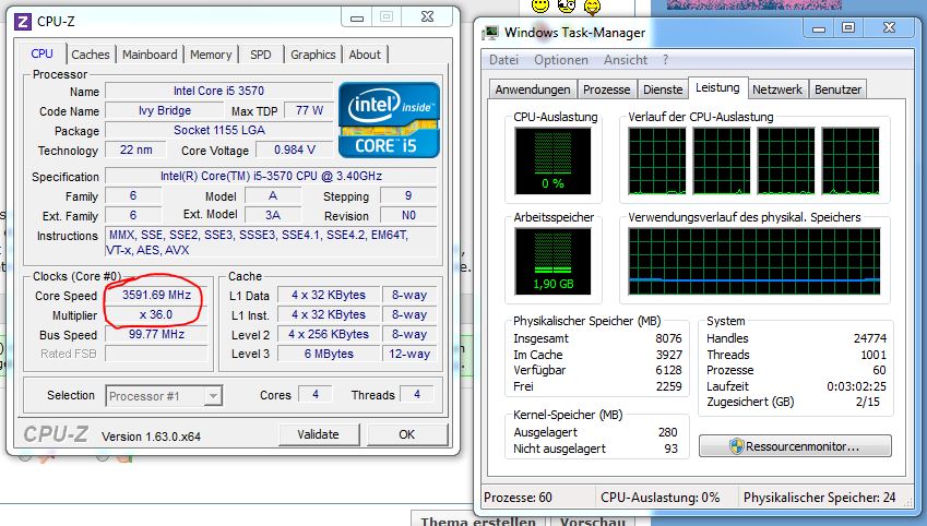

1. Meine CPU läuft immer im Turbomodus bzw. taktet nicht wie am Anfang als ich das System neu hatte auf 1600 Mhz runter.
Ich meine zu wissen, dass die CPU sich automatisch den Aufgaben anpasst und sollte bei so leichten Aufgaben wie im Internet surfen oder ein Word Dokument bearbeiten nicht immer mit 3400-3800 Mhz laufen, 1600 Mhz wären vollkommend ausreichend im normalen Betrieb und würde gleichzeitig die Abwärme der CPU deutlich verringern. Ich habe im UEFI bzw. BIOS nur die Geschwindigkeit des CPU Kühlers eingestellt, damit dieser nicht so laut ist. Oder liegt das eventuell daran, dass ich die XMP Einstellungen für den Ram geladen habe im BIOS, dass dieser konstant auf seinen 800 Mhz (1600 Mhz) läuft?

Edit: Und noch was, woran siehst du, dass die CPU im Officebetrieb so hoch taktet? Ich denke mal du nutzt CPU-Z oder ähnliches?

Haha du hast mich gerettet auf die Idee wäre ich halt mal garnicht gekommen, dass ganze hat damit zu tun, dass ich den ASRock extreme Tuner isntalliert habe, dass ich die Geschwindigkeit des CPU Lüfter steuern konnte, was ich jedoch über das Bios inzwischen eingestellt habe, und dieser hat dann ein neues Profil in der Systemsteuerung bei Energiesparen angelegt und ausgewählt, habe nun Ausbalanciert drinne und voila meine CPU taktet sich wieder runter :D Ich danke dir ^^ und natürlich auch an alle anderen die sich meinem Thread angenommen haben
