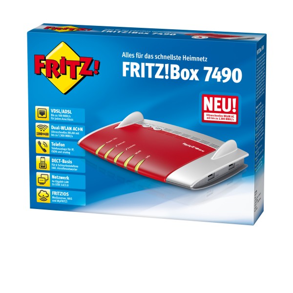

1. Ja, die Box kann Vectoring
2. Ist es regionsabhängig, ob Vectoring (was fast immer mit 100 Mbit einhergeht) aktiv ist oder nicht.
3. Haben die 1und1 Boxen meistens nur ein schwarzes Cover anstatt eines roten und die Oberfläche kann einen 1und1 Startcode annehmen. Mehr dürfte nicht anders sein.

. Und wenn ein Vectoring Anschluss in Betracht käme, dann muss es die 7490 sein. Die 7272 ist eine reine ADSL Box und kann mit VDSL nichts anfangen.
Das heißt,dass die 7490m defintiv Vectoring beherrscht?
Nicht,dass das so eine Geschichte wie bei der 7270 wird, wo noch mit VDSL beworben wurde.Man das aber plötzlich stillschweigend wegrationalisiert hat.
Die 7270 wurde niemals und nirgendwo als VDSL tauglich beworben.
VDSL und VDSL Vectoring kann natürlich von jedem Provider geschaltet werden. Warum auch nicht. Aber es kann sein, dass die Telekom nach dem Ausbau bei Dir ein Alleinvermarktungsrecht hat, für eine gewisse Zeit. Und andere Provider in dieser Sperrzeit nicht an diese Leitungen dran kommen.
Und ja, die 7490 beherrscht alle in Deutschland gültigen ADSL und VDSL Modi.

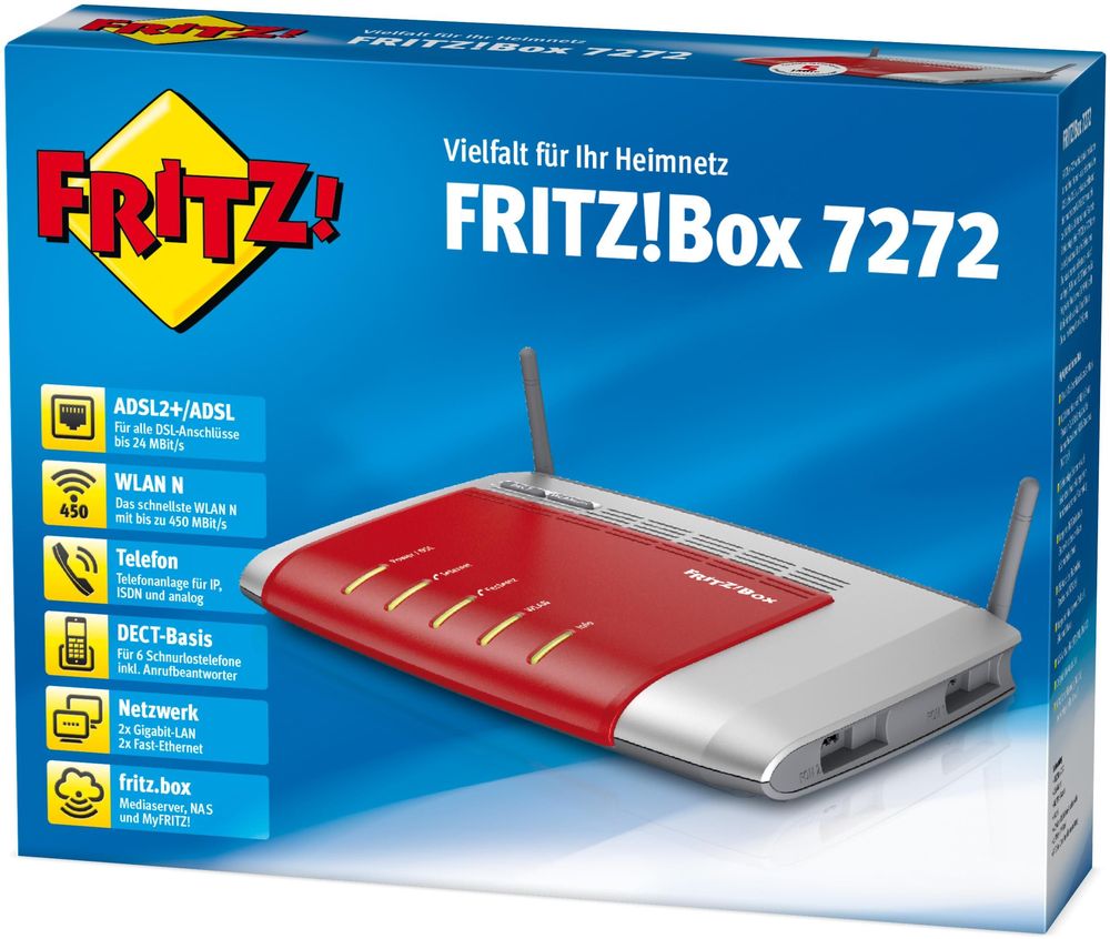

Von VDSL lese ich bei der 7272 nichts.
http://avm.de/aktuelles/neues-von-fritz/2014/100-mbits-am-vdsl-anschluss-mit-vectoring
"Die VDSL-geeigneten FRITZ!Box-Modelle (7490, 7390, 7360, 7362, 3390 und 3370) unterstützen mit dem neuen FRITZ!OS 6.0 per Software-Update sowohl den Vectoring-Friendly- als auch den Full-Vectoring-Modus und sind somit bereits heute perfekt für die Zukunft gerüstet. FRITZ!OS 6.0 steht als kostenloses Upgrade für viele FRITZ!Box-Modelle zur Verfügung."
Also unterstützt auch die 7490 Vectoring. ;)
Die Rede war von der 7270V2 welche schon lange nicht mehr erhältlich ist.
Schon bei der V3 wurde kein VDSL mehr erwähnt.
Das die neuaufgesetzte 7272 auch kein VDSL kann wußte ich gar nicht.
Mit der 7490 kannst Du alle heute erhältlichen DSL Zugänge nutzen. Ganz einfach.
Ob das noch in 10 Jahren gilt. Das weiß heute niemand. Und 10 Jahre, fast so alt ist die 7270 schon.
