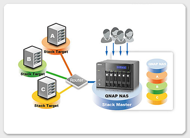

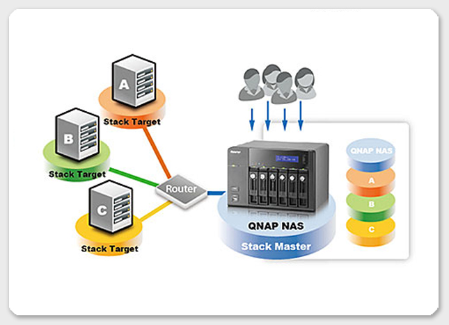

Und sollte es wirklich mal nicht mehr genug Speicherplatz bieten, dann kann man QNAP NAS wunderbar modular zusammenschalten zu virtuellen Laufwerken:
http://www.qnap.com/de/pro_application.asp?ap_id=218
Der Vorteil dieser Vorgehensweise ist, dass ich mir heute die Grösse kaufen kann die ich brauche und nicht auf Vorrat ein Gerät das in 2 Jahren, wenn ich es vielleicht benötige, mit besseren Features für weniger Geld zu kaufen gibt. ich kauf mir dann in 2 Jahren das was am Markt angeboten wird und schalte es mit meinem vorhandenen zusammen das eben nur noch die Daten zur Verfügung stellt oder als Backup dient. Durch die modularen Möglichkeiten kann man auch unterschiedliche Serverfunktionen trennen.
