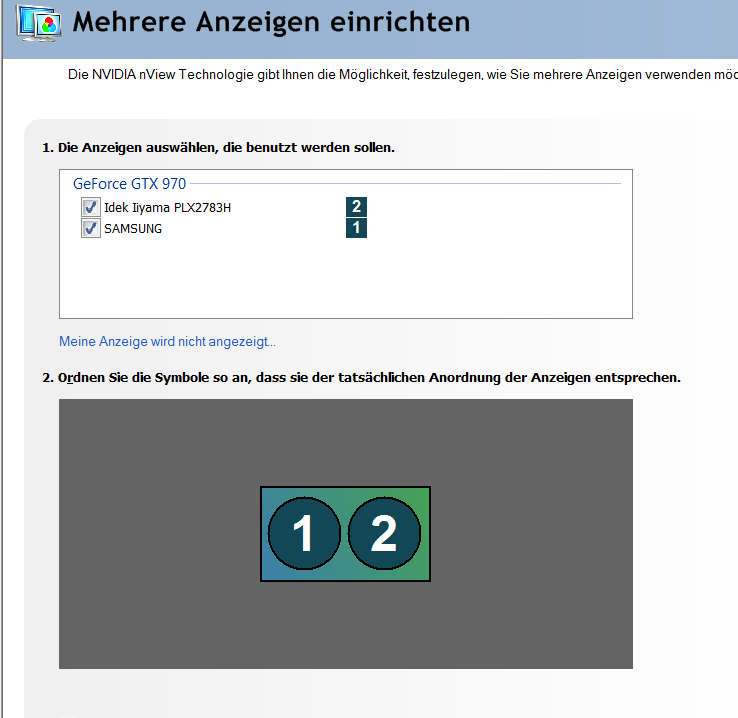

Guten Abend,
habe einen Led Monitor als als primären Bildschirm eingestellt und den Samsung TV folglich als erweiterten.
Schalte ich den Samsung TV aus so verschwindet auf dem Led Monitor der Desktop und wird zum erweiterten Bildschirm.
Ich habe auch schon versucht einfach die Bildschirme zu klonen, mein Monitor wieder als primär eingestellt und siehe da, schonwieder nach Abschalten des Samsung TV´s schaltet der Monitor zum erweiterten und der Desktop ist weg. Schalte ich den TV wieder ein ist auch der Desktop wieder da...
Hoffe mein Problem ist so verständlich. Was mache ich falsch?
MfG osf81
Die 2 muss nach vorn.
Gruß
nicknackman1
Du hast den TV als Primärmonitor eingestellt (laut Bild)...die Reihenfolge umdrehen.

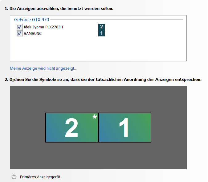

Das Sternchen dort bedeutet doch Primär. Primär soll ja auch der Iiyama sein.
autsch du hast recht, den Stern hab ich glatt übersehen, nehme alles zurück.
