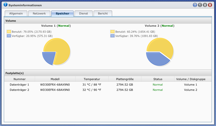

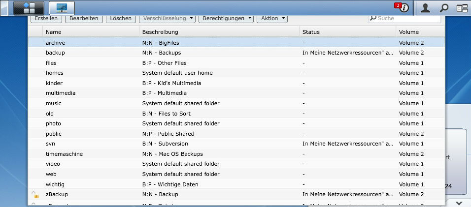

Für die ganz wichten Daten die ich viel verwende hab ich die CloudStation im einsatz, diese hält lokal eine kopie vor und Versioniert auch noch mal auf der Synology selbst (sind bei mir aber nur ein paar MB, Rechungen und so Zeug).
Das sind dann natürlich mindestens 2 verschiedene Freigaben, ich selbst habe noch viel mehr angelegt um das ganze mehr zu Organisieren. (Siehe Screenshot).
Zu JBOD steht auch nicht viel in der Wiki, hängt vermutlich auch vom verwendeten Controller ab.

Die ganzen Freigaben erscheinen alle einzeln unter Windows als Netzlaufwerke?? Das Wäre mir ein bisschen unübersichtlich.
Oder erscheinen die als Ordner in zwei Netzlaufwerken (zwei Festplatten)?
Darf ich Fragen welche Synology du genau hast? Üer welche Schnittstelle machst du das externe Backup?
Jede Freigabe ist natürlich einzeln, du kannst mit Share-Aggregation arbeiten .. mußt halt etwas Anleitung lesen wie das geht ;)
Aber micht stören die vielen nicht. z.B.: am HTPC hab ich nur die video/multimedia, dem entsprechend auch Benutzer die nicht überall hin schreiben bzw lesen dürfen.
Ich selbst hab eine DS213+ und sicher über eSATA, bei den Schwiegereltern hab ich eine DS210j stehen und sicher über USB. Nach dem erstem Inital-Backup sind es ja nicht mehr viel Daten die sich verändern.
