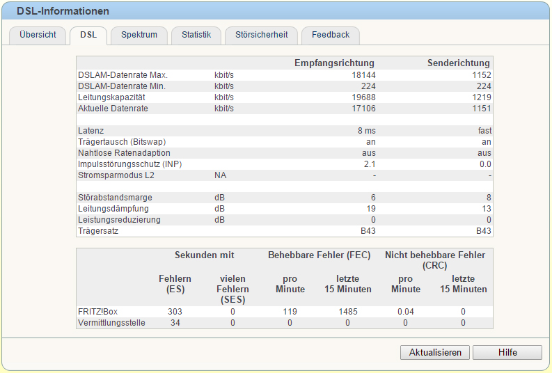

ich habe zurzeit die 1&1 doppelflat 16.000 und es funktioniert tadellos, allerdings würde ich gerne zur doppel flat vdsl 50.000 wechseln. Ich bin mir allerdings nicht sicher, ob ich auch höhere Geschwindigkeiten bekomme oder nicht.
Zuerst einmal: Müssen für VDSL generell die richtigen Leitungen (Glasfaserkabel?) verlegt sein oder geht das auch mit den "herkömmlichen"?
So wie ich es gelesen habe, kommt es auf die Leitungsdämpfung etc. an, daher habe ich mal einen Screen davon gemacht.
Die Infos der fritzbox sollen jedoch nicht sonderlich genau sein.
Da 1und1 ja die Leitungen der Telekom benutzt, habe ich mir mal die Karte der vdsl 50.000 Verfügbarkeit der Telekom angeschaut und meine Straße ist dabei nicht markiert, lediglich ein Gebiet ein paar hundert Meter entfernt.
Würde ich dann nur die 16.000 bekommen, wie es in den AGB steht oder können durchaus 25.000+ ankommen?
Man merkt vielleicht, dass ich davon nicht sonderlich viel Ahnung habe.

Die Leitungswerte, die du uns gegeben hast, bringen nichts.
Beim Wechsel auf VDSL wird man mit hoher Wahrscheinlichkeit an einen anderen DSLAM angezapft, womit sich auch andere Leitungswerte ergeben.
Diese können entweder besser oder schlechter sein.
Zu deiner Befürchtung, nur 16k zu bekommen: 1&1 hat(te?) ein Geschwindigkeitsversprechen. Wenn man mit der gelieferten Geschwindigkeit nicht zufrieden war / ist, so kann man auch nach Ablauf der Widerrufsfrist den Vertrag stornieren.
Ob das immer noch so ist, weiß ich leider nicht.
Du könntest ja mal an der Hotline von 1&1 anrufen. Ich habe schon davon gelesen, dass an der Hotline grob gesagt werden konnte, ob mit den voraussichtlichen Werten eine "gute" oder "schlechte" Geschwindigkeit erreicht werden kann. Konnte ich zwar nicht feststellen, als ich dort angeruft habe, aber du kannst es ja mal probieren.
Und nein, es müssen bei dir kein Glasfaser verlegt werden. Lediglich der DSLAM wird per Glasfaser angeschlossen, von dort aus gehts mit dem herkömmlichen Kupferkabel zu dir nach Hause.
