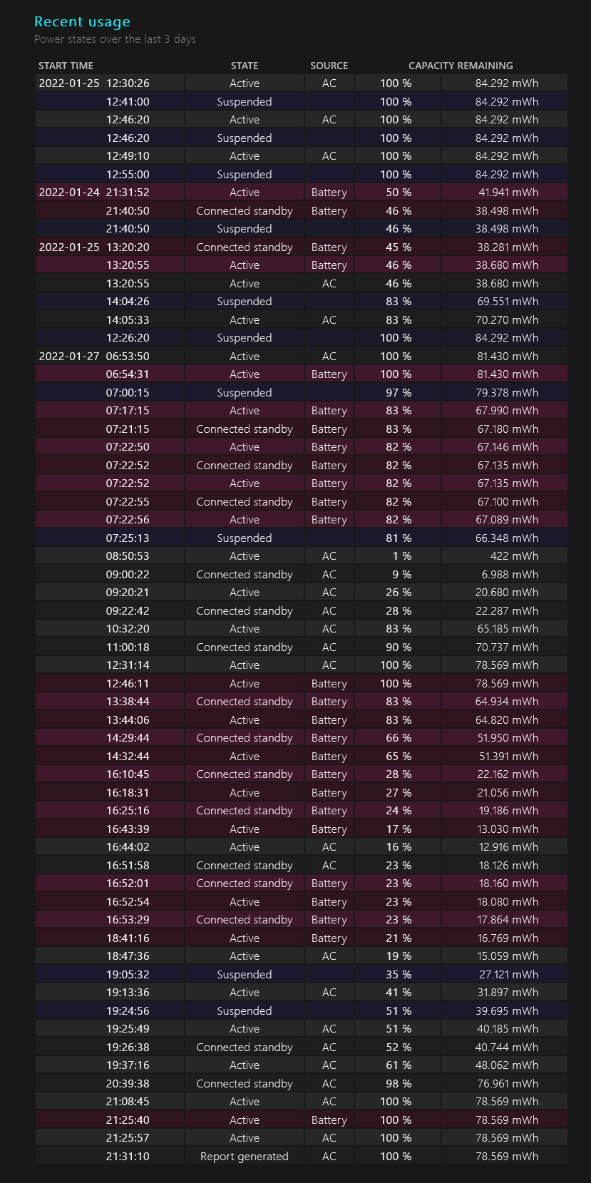

Deshalb melde ich mich aber hier nicht, sondern folgende Sache missfällt mir, aber ich kann nicht einordnen, wie bedeutsam das ist, weil meine Technikkenntnis nicht weit genug reicht: Ich habe einige Tests gemacht, um den Zustand des Rechners zu checken: CPU-Graka-Stress, RAM, SDD und Akku. Und bei letzteren hakelt es ein wenig:
Der Energiebericht zeigt eine vorgesehen Ladung von 84292 an, während die letzte vollständige Aufladung gerade mal 78569 ergab. Wie ist das zu interpretieren? Mein erster Gedanke war, dass mir hier ein Gebrauchgerät als neu verkauft werden soll, aber die SSD scheint neu zu sein. Vielleicht ein Montagsmodell? Und jenseits der (möglichen) Ursache wie relevant ist das?

Nein, aber ich mache immer beim Kauf eines Neurechners einige Checks; dazu gehört bei einem Laptop auch der Akku. Ich habe das zunächst mit powercfg /energy.html gemacht; daher die Info zum maximalen Ladestand, der möglich sein sollte und der Kapazität, die der Akku jetzt noch hat (die beiden Zahlen die ich nannte bezogen sich auf mWh). Jetzt habe ich aber den battery report entdeckt (Power Shell: powercfg /batteryreport), der ausführlicher ist, siehe unten

Das irritierende ist, dass der Battery Report, den ich gerade entdeckt habe anzeigt, dass die Leistung des Akkus seit heute gesunken zu sein scheint; noch am 25.01. wurde dieser bei 100% auf die vollen 84.292 mWh geladen, am 27.01. morgens um 6:53 waren es bei 100% dann nur noch 81.430 und um 12.00 Uhr nur noch 78.569. Insofern scheint es bei meinem Akku das Gegenteil zu sein: Anstatt besser zu werden, wie @puri als Möglichkeit andeutet, scheint er aus unklarem Grund schnell schlechter zu werden. Was meint Ihr dazu?
Ich hänge den wichtigen Teil des Reports mal als JPG an.

Könnten die 84, 81 und 78 mWh die Werte sein, die dazu nötig waren, den Akku wieder auf 100 Prozent zu laden!?
Wenn ja, dann wäre das ein gutes Zeichen, weil jetzt der Akku von Ladung zu Ladung immer effektiver in seiner Chemie wird, weil er nun immer weniger an Ladung braucht um voll zu werden. Andersherum, je mehr Energie du in einen Akku laden mußt, damit er seine Ladeschlußspannung erreicht, desto schlechter/ abgenutzter ist er.
Beobachte die Werte der Ladungsmenge mal, ob sie sich in den nächsten Tagen nicht auf einen gewissen Wert einpendeln!
Das wäre fein; nein, so wie ich das verstehe, bezeichnen diese Werte den maximalen Ladestand; die 84 sind der Ladestand, für den der Akku konzipiert ist (den er bei Auslieferung hat) und die abfallenden Werte zeigen an, dass dieser maximale Ladestand gesundken ist. Der Akku kann jetzt also schon weniger Energie aufnehmen als bei Auslieferung. Und das nach nur ein paar Tagen.

Die Bemerkung soll ausdrücken, dass der Wert schwankt.
Du interpretierst da zu viel rein, weil das Gerät noch neu ist. Man kann die Kapazität nicht in Echtzeit anzeigen lassen....der Wert ist immer aus Ladestrom und Zeit berechnet und damit nur grob geschätzt.
Wenn ich die Kapazität oder Qualität eines Akkus abschätzen will, dann messe ich die Spannung und danach gibt's vielleicht noch eine Belastungstest, bei dem ich schaue wie stark die Spannung abfällt.
Ah. Wenn es eine Schätzung ist, dann besteht also durchaus die Chance, dass die Werte wieder steigen und der Aussagewert ist dann eher diffus, sofern sie nicht zu stark abfallen. Korrekt? Wenn dem so ist, stellt sich die Frage, sollte ich das noch weiter beobachten, also ober der Wert weiter fällt? Wäre dem so, hätte es ja vielleicht doch einen Aussagewert, oder? Und dass man mal einen Murks-Akku bekommt, dürfte ja durchaus drin sein. Hab noch gut 20 Tage, den Rechner wieder zurückzugeben, sollte irgendwas nicht stimmen.
