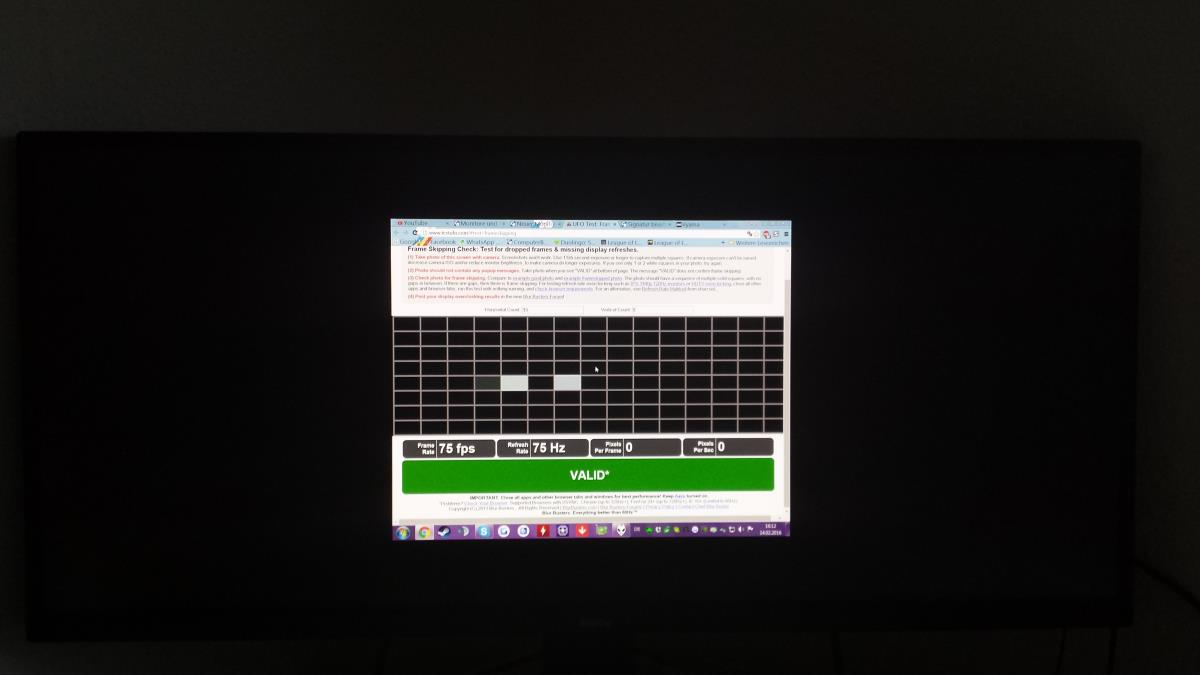

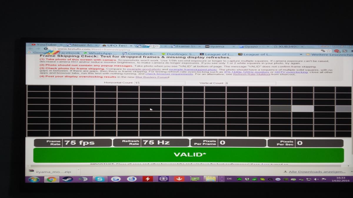

60 HZ bei 3440 x 1440 laufen problemlos. Möchte ich allerdings 75 HZ bei 1280 x 1024 einstellen, geht dies zwar, allerdings werden die Frames geskipped.

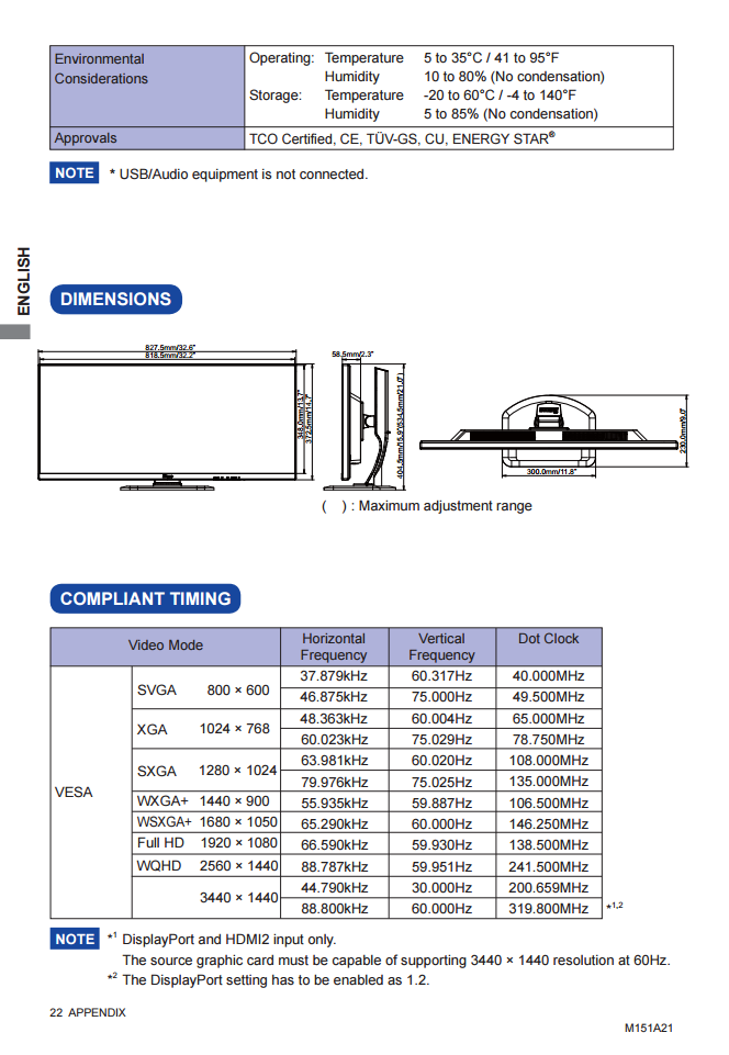

Datenblatt vom Hersteller, danach soll der Monitor 75 HZ bei 1280 x 1024 können, oder verstehe ich was falsch?

Auf der Herstellerseite ist der Monitor auch mit 24 bis 75 HZ angegeben.

Die Specs jedenfalls müssen eingehalten werden, alles andere ist Betrug. Dagegen gehe ich konsequent vor. Notfalls warte ich zwei Wochen auf nen neuen Monitor mit aktualisierter Firmeware ohne Frame Skipping.
Die Specs halten sie doch ein, er geht ja mit 75Hz ob da etz nen Frame geskippt wird bei nem Panel das Nativ nicht darauf ausgelegt ist, ist wayne. Wenn du den wirklich auf 1280 betreiben willst kauf dir nen 17 Zoller.
Es werden 15 Frames geskippt, selbst bei 64 Herz hab ich frame skipping;)
