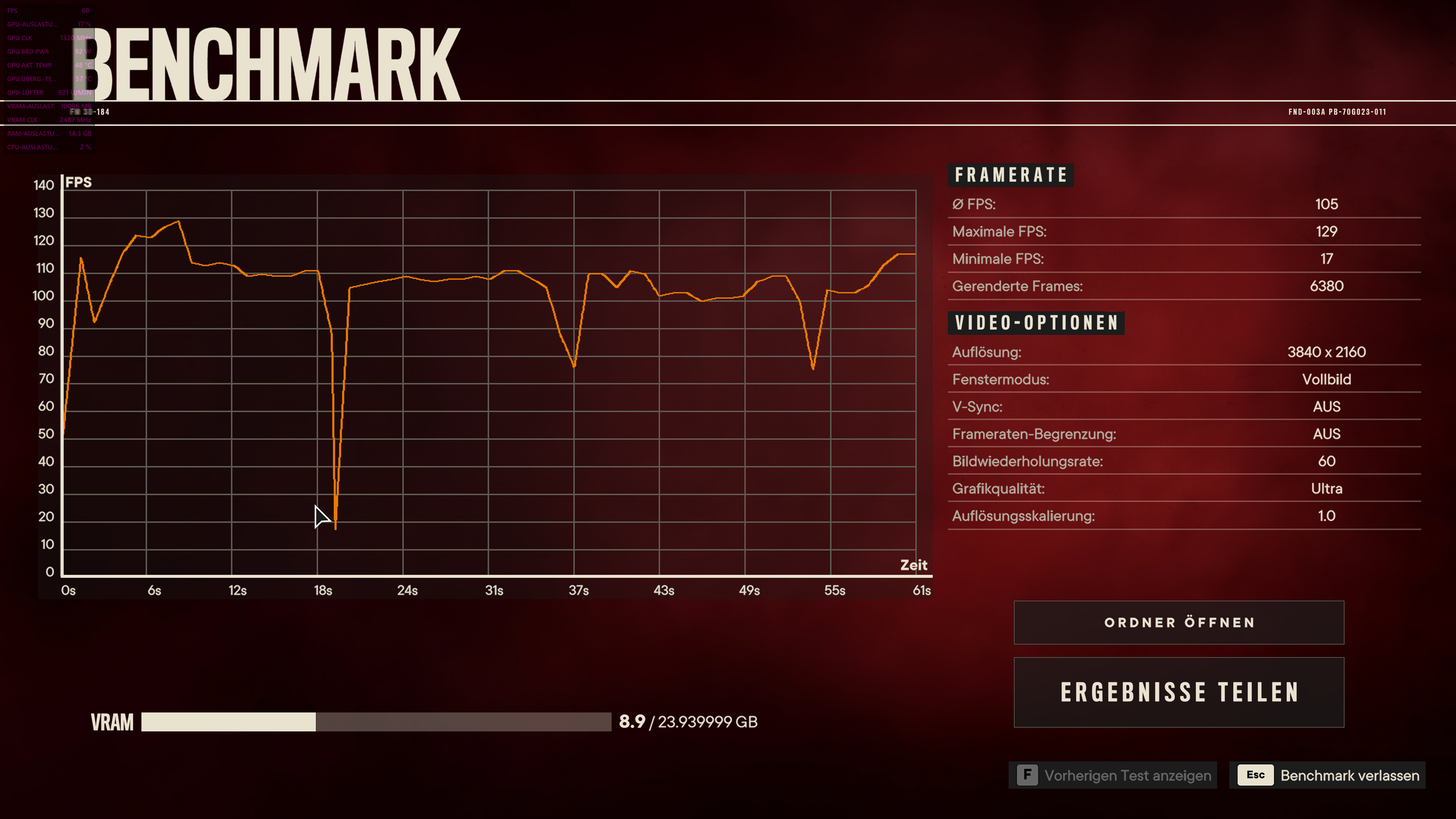

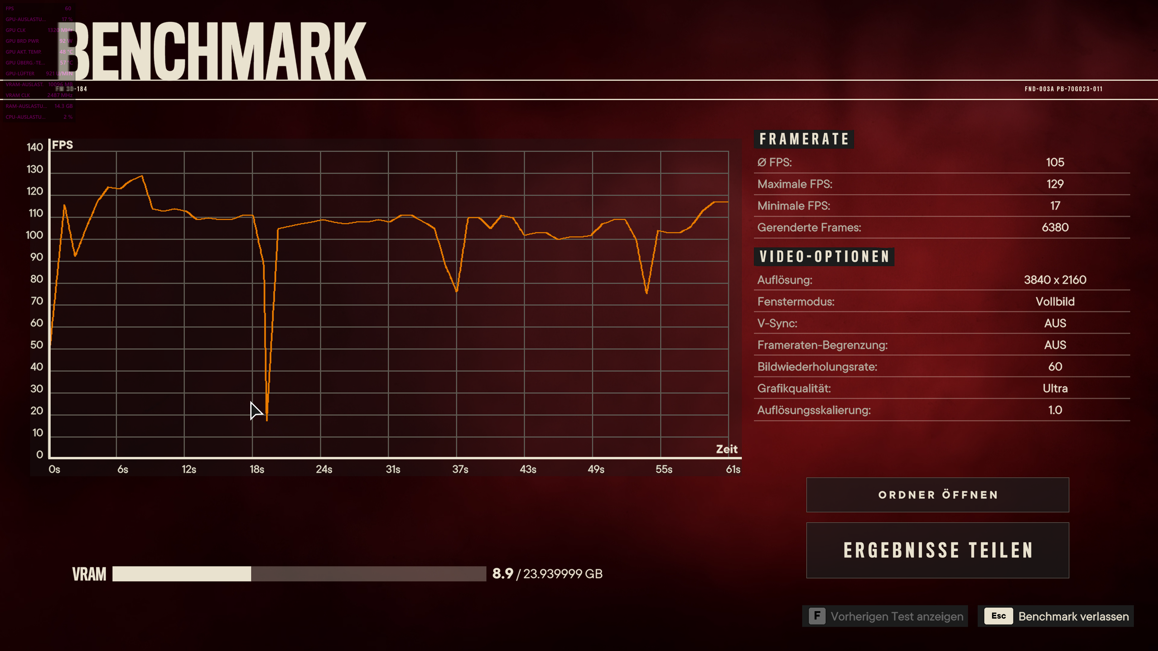

Meinte ich sorry, also der Verbrauch fällt im Stresstest auf 250ca. Aber die Anzeige ist etwas träge. Ich werde es mal inGame mit CapframeX aufzeichnen. Kennst du eine gute Seite wo man HighQuality Videos kostenlos Hochladen kann mit Link zum teilen? Wäre Nice. Danke! Anbei noch ein Bild von FarCry6

Zum Thema, ich denke nicht, dass das Netzteil Probleme hat, dann würde eher der Rechner ausgehen. Kann aber durchaus sein, dass sie Karte throttelt um die Temperaturen zu senken. Wie sieht es da aus?
Reaktionen: Paddy34128
Moin, hatte ich auch als Idee. Also im Stresstest ist Übergangstemp Max bei 80°. Gpu Temp Max bei 60°. Für mich daher erstmal nicht ersichtlich. Würde heute Abend mal inGame mit capframex aufzeichnen und dann nen link posten. Komischerweise war es gestern abend nach dem Verfassen des Beitrags so das es ohne Rucken auf Ultra in UHD ohne Beanstandung lief. Ich werde es mal in Farcry 6 und watchdogs prüfen. Oder nen Vorschlag für ein anderes Game bzw Benchmark ?
