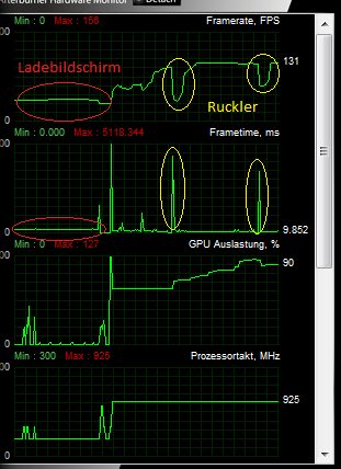

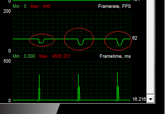

Ich weiss nicht was los ist aber Crysis 3 ruckelt bei mir seit kurzem (lief sonst seit monaten stabil) alle 4-6 sekunden periodisch:
frameinbruch von ~90-100 auf ~20 fps und das bild ist fuer eine sekunde eingefroren (ton und spiel laufen weiter lediglich das bild haengt).
Im spiel aber auch im menu generell sobald cry3 laeuft treten die einbrueche auf

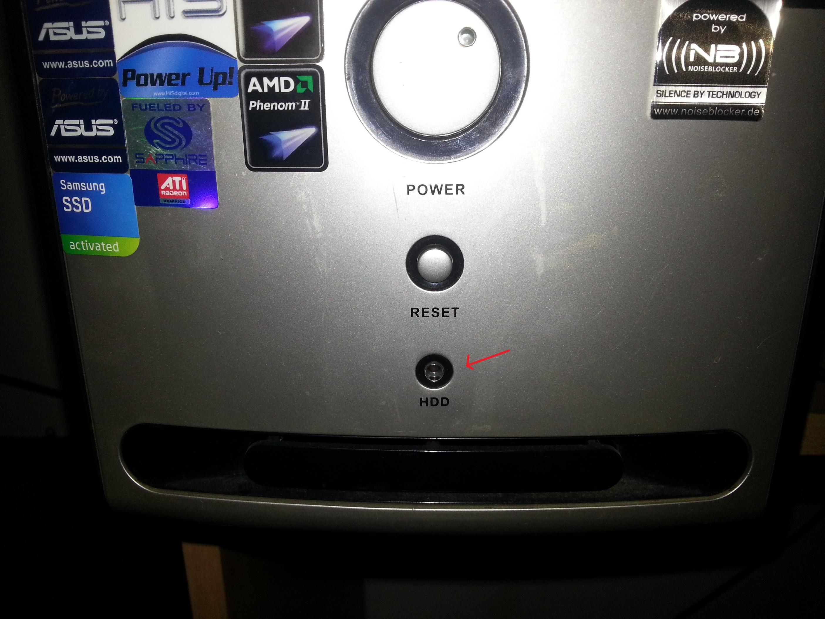

Bei meiner Festplatte kanni keine LED sehn oder was meinst du damit ?
Vorne am PC müsste eine LED für den Festplatten Status und eine sein die Anzeigt das der PC läuft.
Also es ist nicht ganz leicht ausfindig zu machen welche die konrkete LED ist da die frontseite mit blauer beleuchtung hinterlegt ist. 2 LEDs sind undabhaengig voneinander am blinken und bei den Frameinbruechen scheint eine der LEDS ein langes bzw "doppelblinken" zu machen.

Die LED die Blinkt ist denk ich die für die Festplatte :), dürfte unregelmäßig blinken und müsste wenn du irgendwas kopierst dauerhaft leuchten.

Ja hab grad testweise was von a nach b kopiert und die LED leuchtet quasi dauerhaft (kurz mal aus dann wieder an) wenn der kopiervorgang laeuft

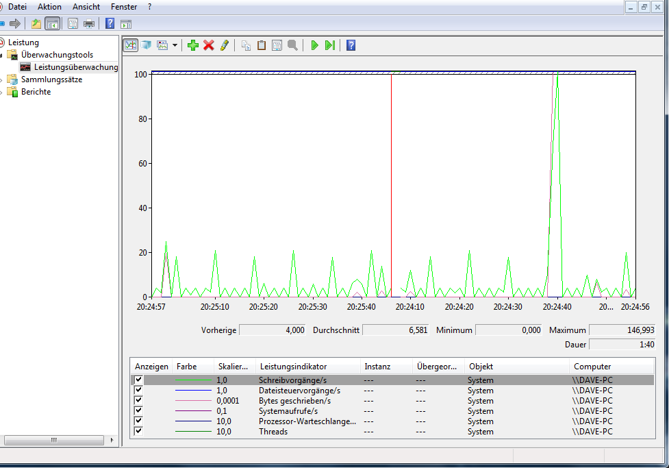

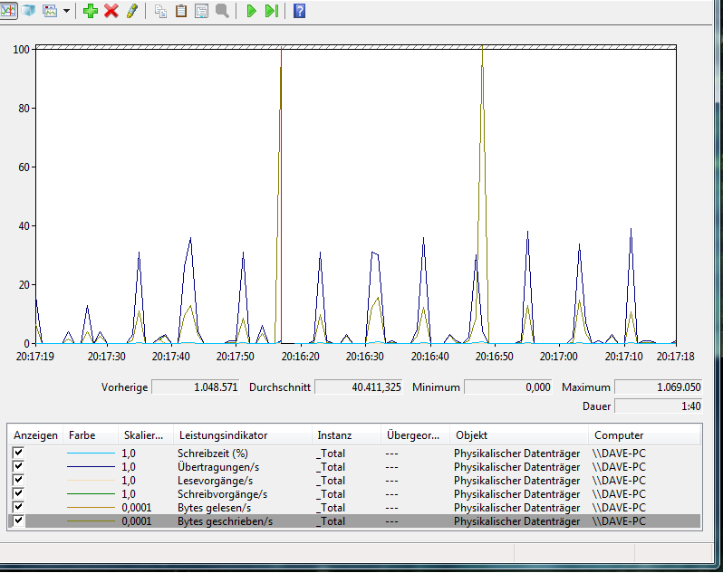

Ich hab jetz mal testweise die infos "physikalischer datentraeger" ausgeben lassen und siehe da es treten Spitzen parallel zum Ruckeln bei "Uebetragungen/s" und "Bytes geschrieben /s" auf ...
Auch wenn ich "System" untersuche treten Spitzen bei "Schreibvorgaenge /s" exakt zu den rucklerzeiten auf
Ebenfalls beim "Arbeitsspeicher" unter "Schreibkopien /s"
Ebenfalls bei "Cache" unter "Datenzuordnungen/s" und unter "Schnelle Lesevorgaenge/s" sowie "Datenleerung Seiten/s". Zwischen den Spitzen gibt es stets eine mit "Schnelllesen nicht moeglich /s"
Wenn du auf die Zeile draufklickst, wo die Spitze entstanden ist, wird dir ein konkreter Wert für das Maximum angezeigt. Der sagt vermutlich mehr aus, als die skalierte Spitze, der Linie. Der Wert liegt bei Bytes geschrieben bei knapp 1 Mio, also ein MB. Dass 1MB jetzt für so einen Ruckler von einer Sekunde sorgen soll?
Als Leistungsindikatoren hast du ja jetzt aber überall nur "total" stehen. Eine Zuordnung zu einem Prozess ist also nicht möglich. Da müsstest du also alle (Prozess-)Instanzen anzeigen lassen und dann den Prozess identifizieren, der mit dem Ruckler einhergeht. Ob man daraus eine Aussage ableiten kann .. weiß ich noch nicht. :D
