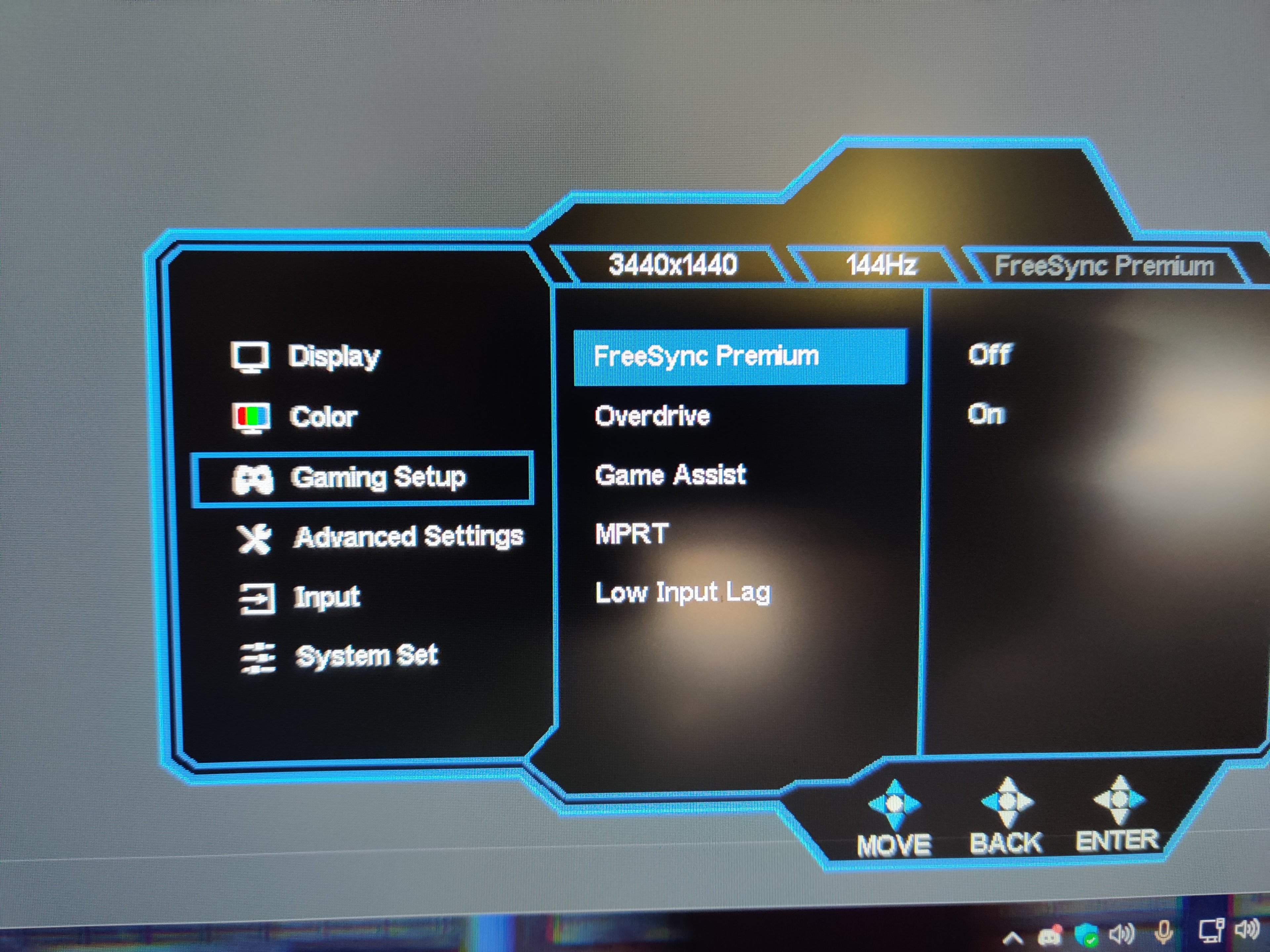

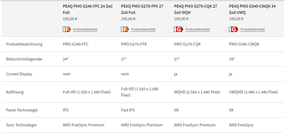

xexex schrieb:
Wie kommst du drauf, der Bildschirm wäre Freesync Premium zertifiziert? Genau das ist er nämlich nicht!
Bin, wenn sie es im OSD so nennen, davon ausgegangen. dann weiß ich, worans liegt. ahbe bis jetzt ohne free sync allerdings noch kein tearing feststellen können, vermutlich durch adaptive sync. Danke auf jeden fall für den Hinweis.
