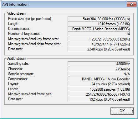

Hier mal die File Infos.

So, ich hatte ein Problem mit der Graikkarte, die interne HD4000 war nicht installiert.
Jetzt läuft sie und ich sehe, dass die Videos echt defekt sind...
Danek für eure Hilfe!!!
