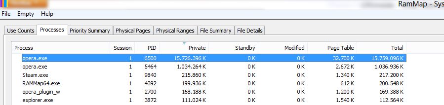

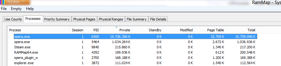

siehst du wirklich nichts im taskmgr oder ProcExp? Laut der log nutzt Opera 15GB RAM:
Bis jetzt hat der TE nicht ein Bild hochgestellt ;)

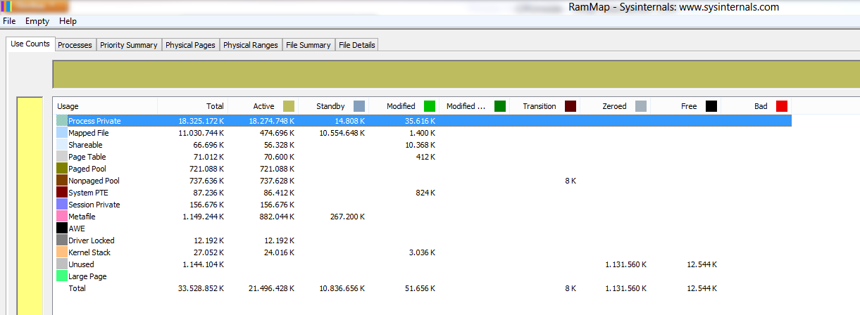

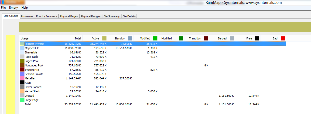

Insbesondere der Ressourcenmonitor sortiert nach Arbeitssatz oder zugesichert wäre interessant.
dass opera 15gig zieht, kann schon gut sein und das sehe ich auch im process explorer -.-
allerdings steigt beim synchronisieren die auslastung eben bis oberkante, ohne dass sich opera groß rührt. ist der sync fertig, gehts nach ner eile wieder runter
dann schließe Opera und speichere die RAMMap Daten erneut ab (vor, im und nach dem Kopieren)
