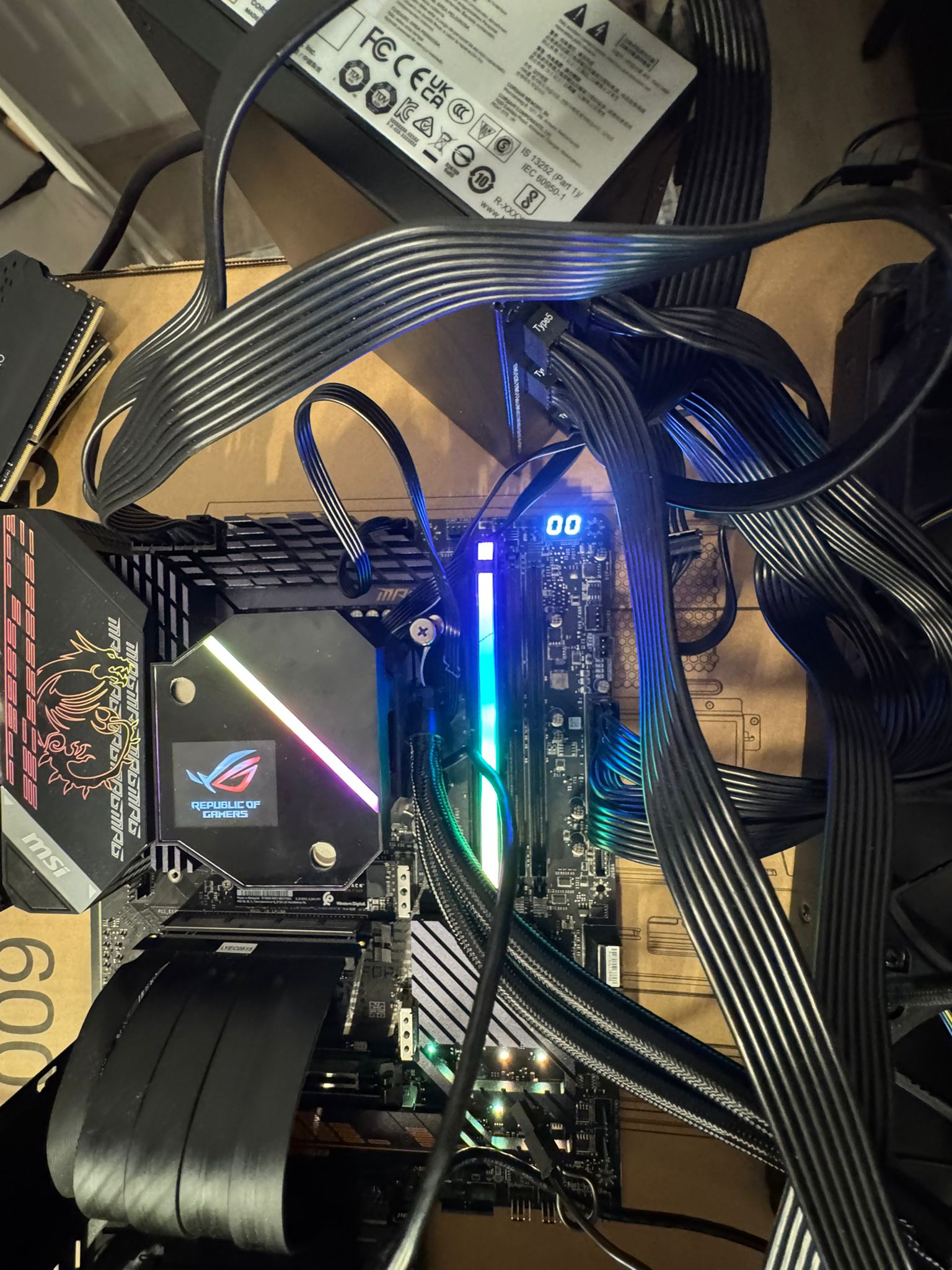

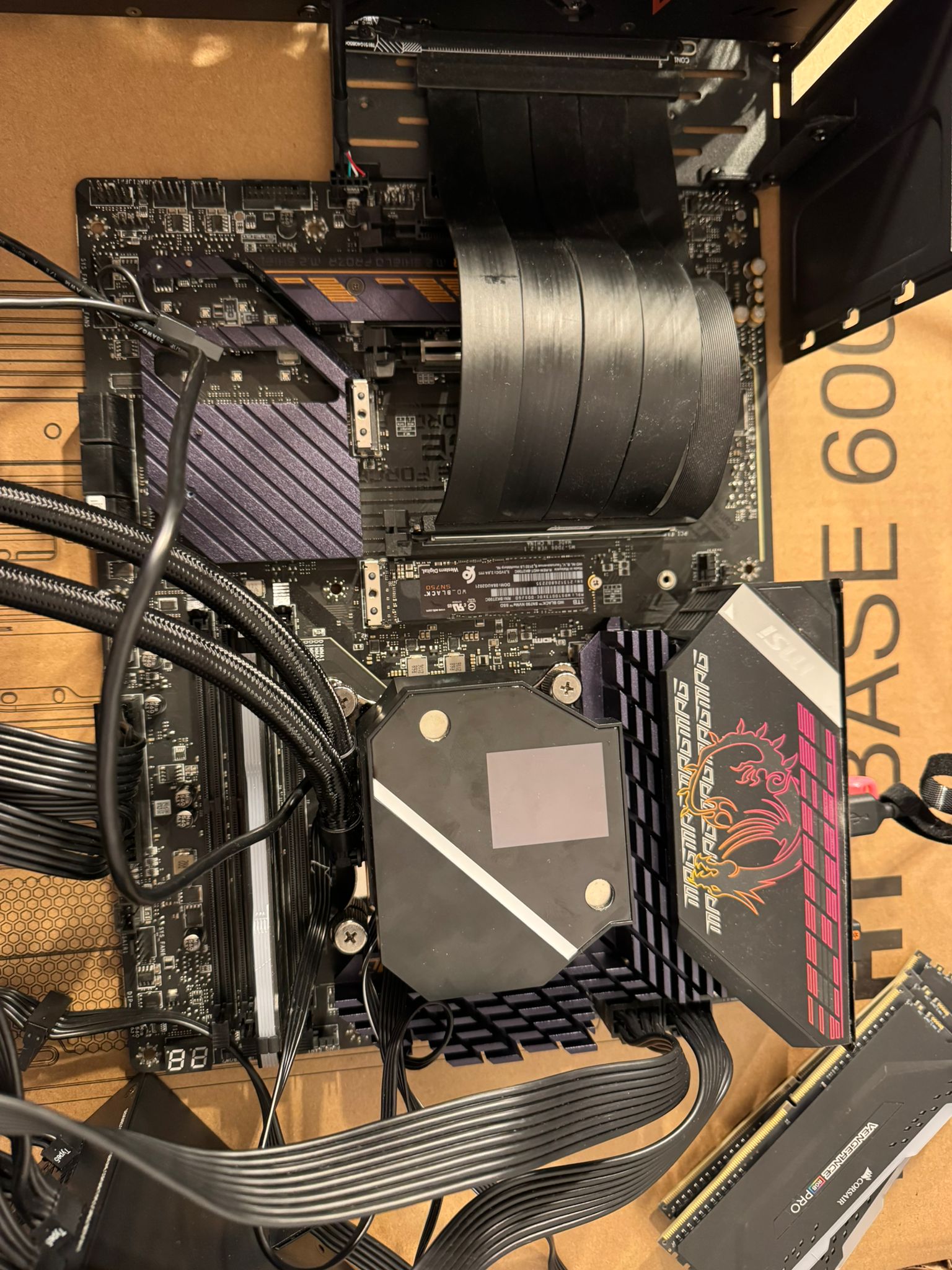

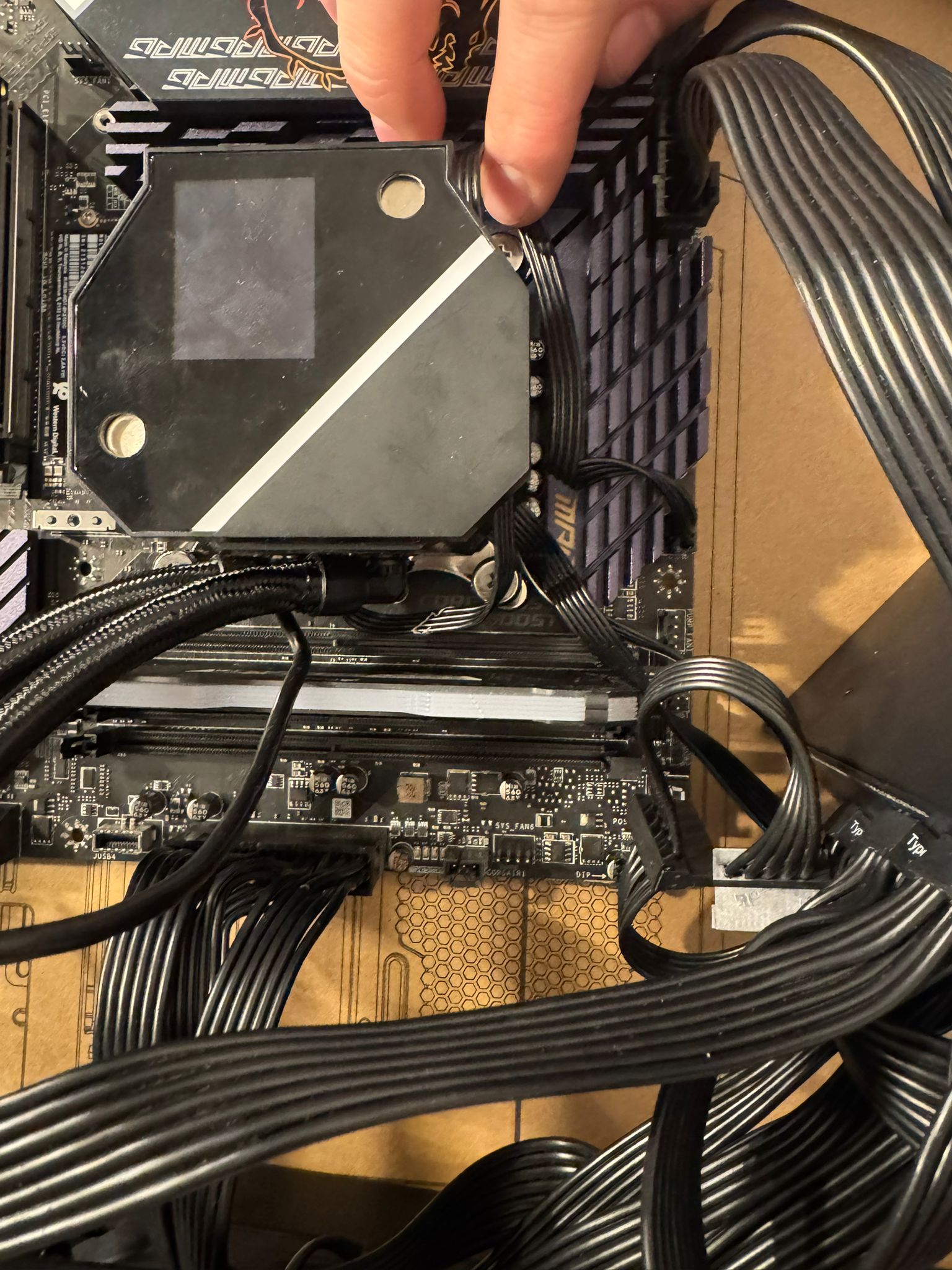

GPU auch mal ohne Riser Kabel probiert?
@Ltcrusher Ja, das habe ich nur der Einfachheit halber in diesem Testaufbau so gemacht.
