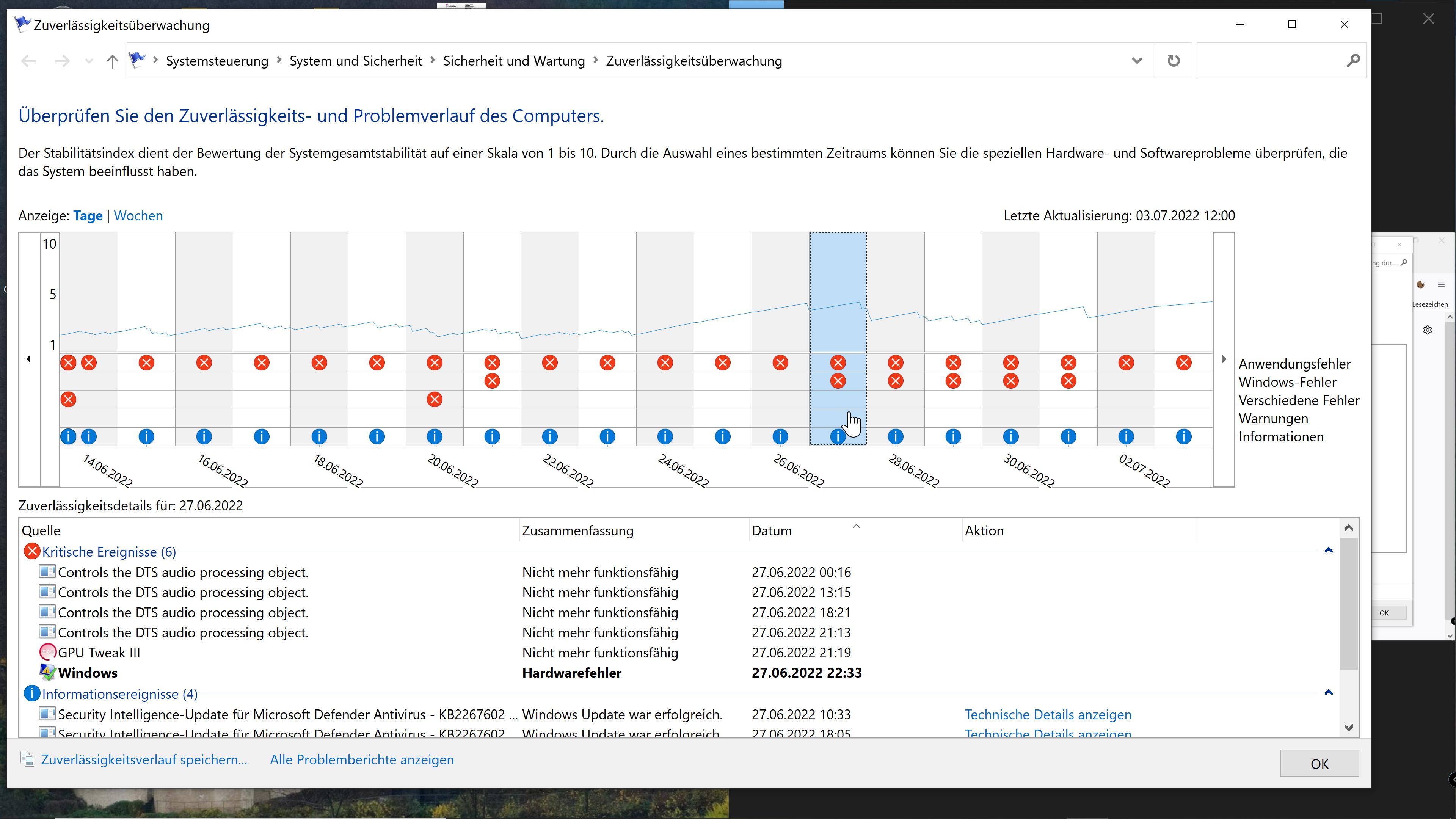

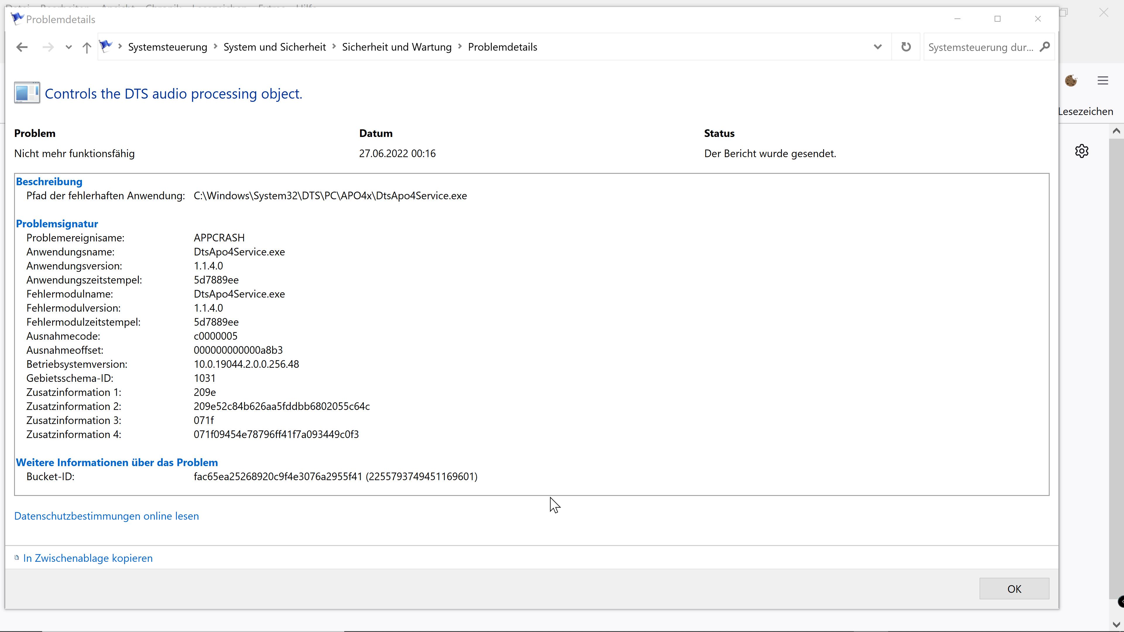

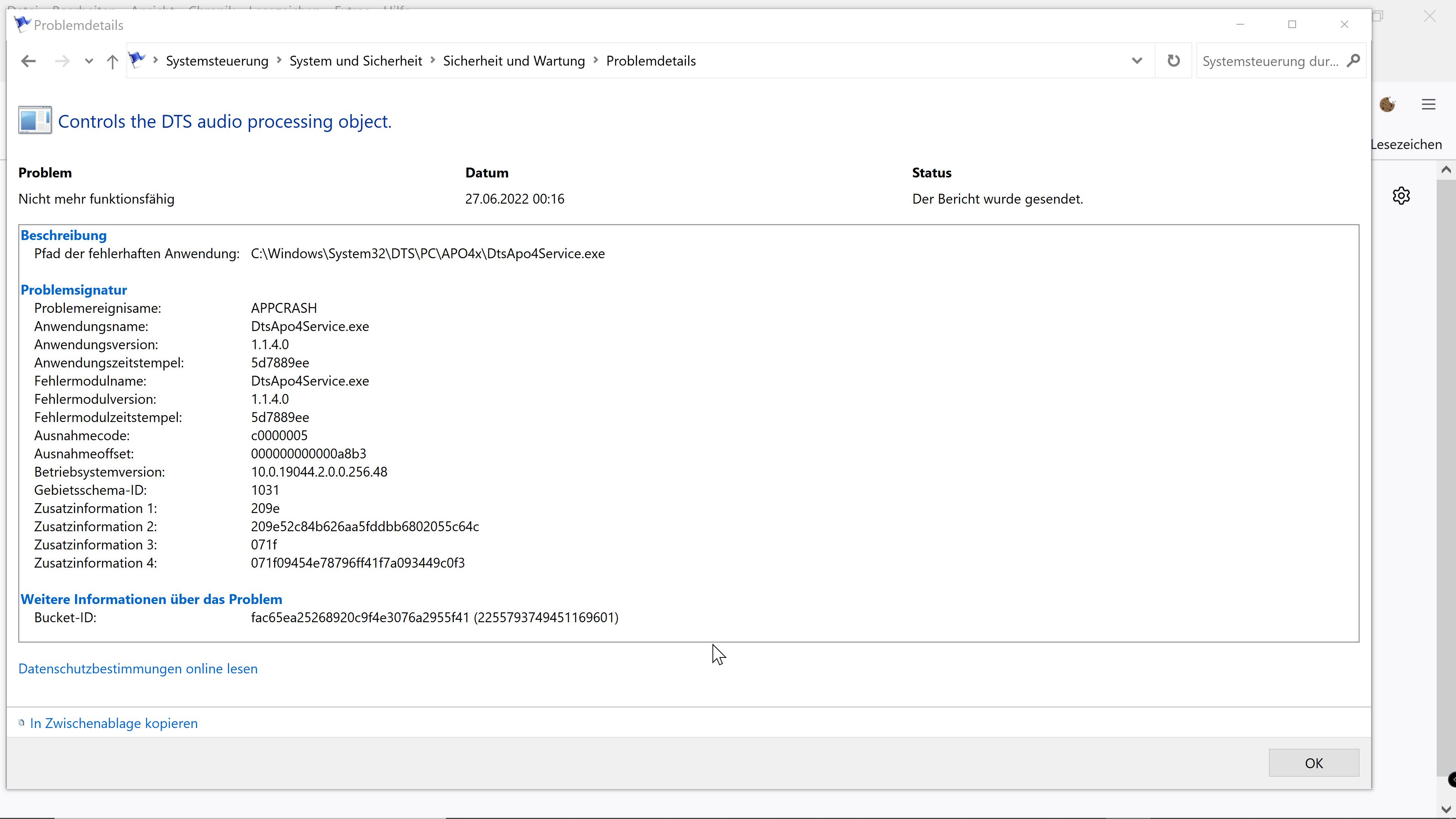

Seit ein paar Tagen gibt es öfters mal Probleme, ich würde es fast als freez bezeichnen. Z.B. lässt sich im Internet kein neuer Tab mehr öffnen, die Taskleiste erscheint nicht mehr, Anwendungen reagieren nicht mehr, ausschalten oder Neustart ist dann nur über STRG, Alt, Entf und dann unten Rechts auschalten möglich. Mauszeiger reagiert ohne Probleme. Bin dann, durch Lesen hier im Forum, auf die Idee gekommen mal in den Zuverlässigkeitsverlauf zu schauen und da fällt mir immer wieder der oben genannte Fehler auf: controls the dts audio processing object nicht mehr funktionsfähig. Es gibt noch andere Probleme, aber dieser ist immer und mehrmals täglich dabei. (Anbei mal Screenshots vom Zuverlässigkeitsverlauf)

Gibt in den Foren zu Asus ROG einige Einträge zu diesem Problem. Am besten die aktuellsten Realtek Audio Treiber für das Board installieren.

Der Treiber war aktueller als der offiziell aktuellste für dieses Board angegebene, hab jetzt auf die bei ASUS angegebenen Version 6.0.9088.1 gedowngradet und die automatische Treiberinst. von Windows ausgeschaltet. Mal schauen, ob es was bringt.
Hallo, ich bin gestern zufällig über deinen Thread gestolpert und wusste bis jetzt nicht was bei mir beim Herunterfahren immer Abstürzt. Tatsächlich ists, wie bei dir, der DTS Dienst vom Sound Treiber.
Einen aktuelleren Treiber gab es für mein Asus Board leider auch nicht und Realtek stellt für diese Chips nichts zur Verfügung.
Ich bin mir nicht sicher, glaube aber, dass man nur in der Realtek Audio Control App den Unterschied sieht, da die DTS Einstellungen fehlen die irgendwelche speziellen Audio Optionen ermöglichen.

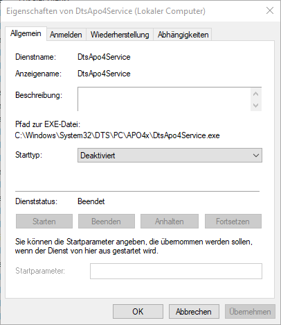

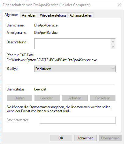

Konnte das Problem beheben indem ich den Dienst beendet hab und das Automatische Starten deaktivierte.
Name es Diensts: DtsApo4Service.

Danke für den Tipp, ich schaue mir das mal an. Mit dem letzten Treiber, der für mein Board angegeben ist, läuft es aber auch, ich sehe gerade, dass Du das gleiche Board hast, versuche es mit der Treiberversion 6.0.9088.1 ASUS Support .
