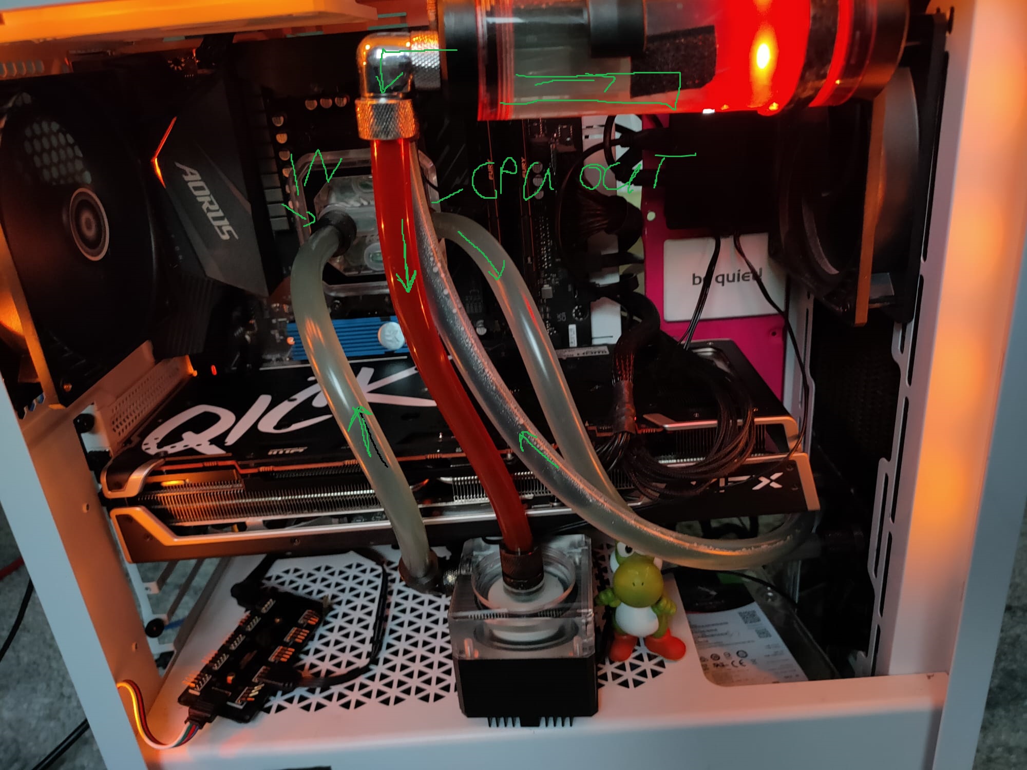

Bilder Folgen (ist nicht perfekt, aber noch wegen der zu langen GPU nicht anders möglich
Pumpe müsste diese hier sein: https://freezemod.com/product/freez...r-meter-flow-800l-h-support-rgb-aura-pu-fs6m/
Das untere Bild mit dem leicht Cyan Pfeil, dort ist eine Art kleiner Strudel. Weiß nicht ob das so soll, hatte das noch nie :D

Ein Bild, wo man den komplett sieht, wäre hilfreich. Generell ist der liegende Einbau oft unvorteilhaft für die Funktion gegenüber der stehenden Montage.
PcUs3r schrieb:
, da n neuer etwas kleinerer kommt, da das Gehäuse nicht so Ideal für den 150mm ist ^^
Ein kleinerer wäre eben ein Nachteil. Umso höher der Durchfluss (in deinem Fall durch eine starke Pumpe), umso größer sollte der Agb sein, um gut zu entlüften.

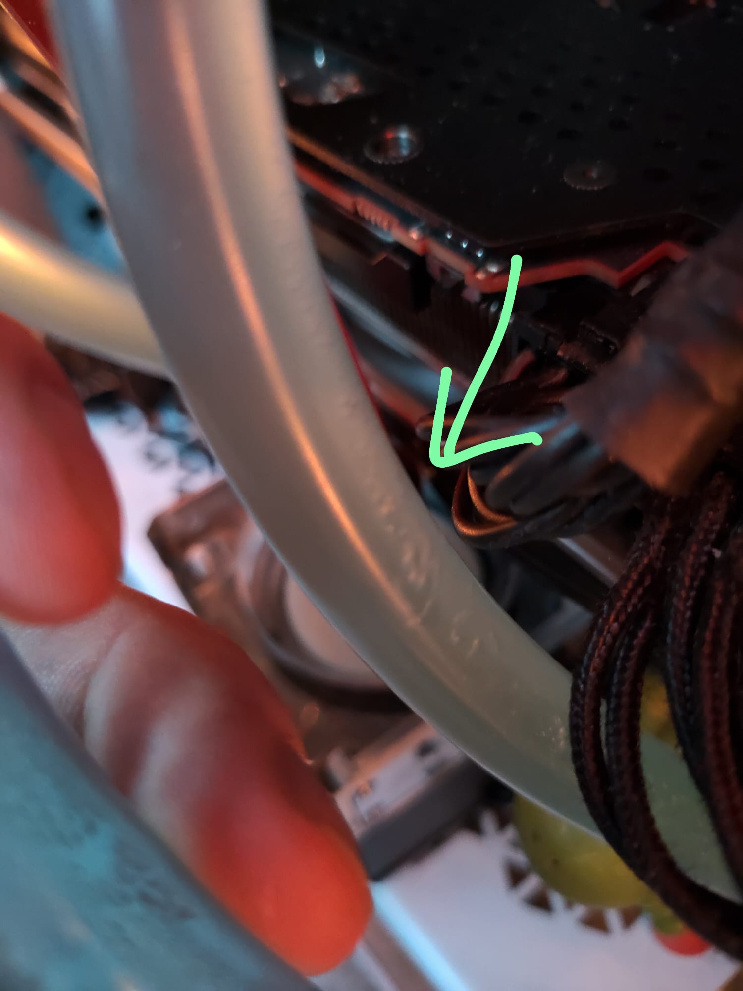

Die frage ist nur, da die Pumpe zwar den PWM Anschluss hat, allerdings sind die Pins nur mit dem rechts äußersten und den eins daneben belegt (vllt ist das der Grund und die Pumpe kann bzw kennt nur Vollgas)
Foto kommt auch morgen von dem Stecker.
Die Anschlüsse sind korrekt, damit wird das Tacho und PWM Signal übertragen. Die Spannung wird direkt vom Netzteil bezogen. Daher fehlen die ersten zwei Pins.
Irgendwas stimmt bei dir nicht, wenn es damit nicht geht. Dann müsstest du mittels Adapter die Spannung an das Mainboard anschließen und damit dann per Spannung regulieren.
Habe zwei DDC Pumpen verbaut, wo die Spannung auf dieselbe Weise bezogen wird und das funktioniert per PWM problemlos. Ziehe ich den Lüfterkabel ab, dann liegt auch kein PWM mehr an und die Pumpe läuft mit voller Drehzahl. Das mache ich mir beim Befüllen zunutze, da ich dann die Pumpe mit einem separaten Netzteil mit Spannung versorge.
