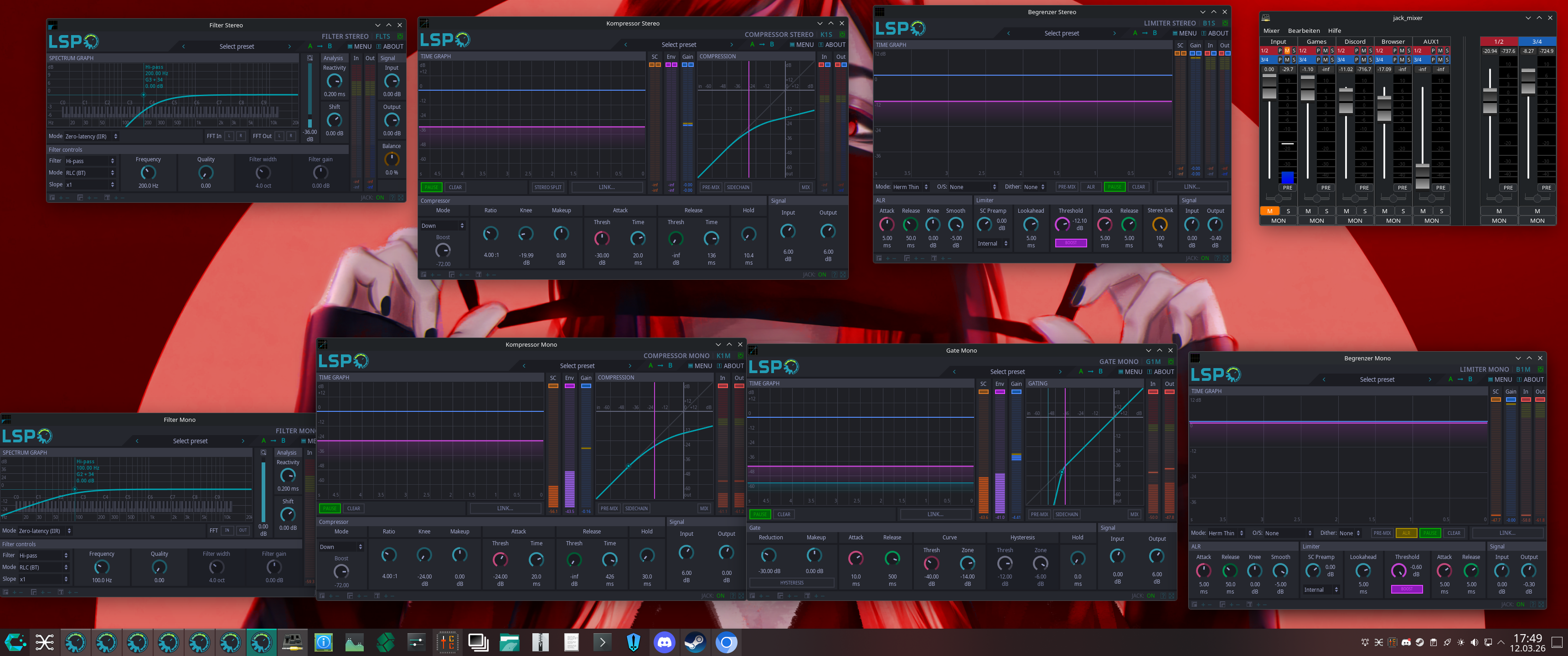

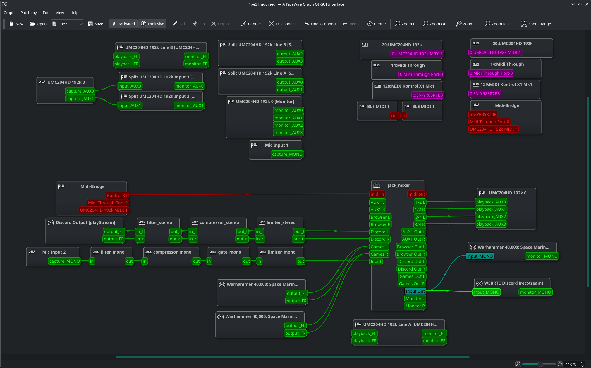

allerdings gibt es für Linux keine gleichwertige Equalizer Software wie den APO EQ
Hä? Pipewire, qpwgraph, JackMixer und die Linux Studio Plugins.
Ist quasi das gleiche wie der APO EQ nur anders.
Kannst da jede Art von Plugin starten und in die Signalkette einbinden.
Die LSP kann man standalone starten und direkt in Pipewire über die Patchbay einbinden.
qpwgraph als Patchbay und ab dafür. ;)
Reaktionen: nERdWIN, Alexander2, Drahminedum und eine weitere Person
Mh, ok das sieht nicht schlecht aus. Ich gehe mal davon aus das ein Croosfeed Profil hier durchaus möglich ist, spörich Kanäle zu mixen?
Klar, das macht der JackMixer oben rechts in der Ecke. :)
