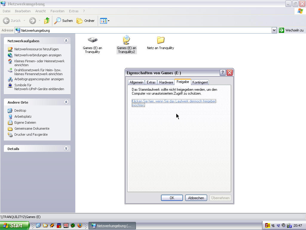

hab hier sachen inna netzwerkumgebung, die ich nicht freigegeben hab !!!
siehe bild !
"tranquility2" hiess mein pc übergangsweise
abba das andere "E:" ist noch stranger...
wie werd ich das los ?
thx

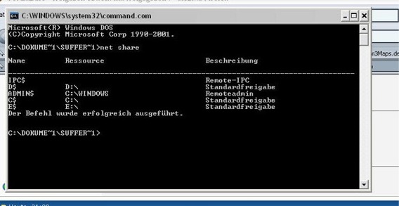

Check mal
Start --> cmd --> net share
dann solltest du alles shares auf deinen Rechner aufgelistet bekommen mit dem Parameter /del kann du sie löschen. Der Screeni schaut jedoch aus als ob das Shares auf einem anderen Rechner sind.
ne
is schon mein rechner der "tranquility" & "tranquility2"
net share ergebnis:
es soll lediglich "netz" auf D freigegeben sein
der rest macht mir angst !

ja
kann ich denn alle freigaben killen ?
oder funzt dann etwas net mehr...kommt halt die meldung zu verwaltungszwecken bla bla bla
hmhmh :/
mfg, thomas
edit: und was ist mit dem "IPC$" ? läst sich nicht löschen :p
Alles mit $ dahinter sind doch nur Administratorfreigaben. Die solltest Du auch lassen, um Dein System vom Administrator verwalten zu können.
Wenn du keine Adminstratorfreigaben brauchst dann kannst du sie löschen. Ich habe sie noch nie gebraucht.
Sie stören aber nicht, meistens ist es aber so, das wenn man sie gelöscht hat, etwas am System kapput geht und man sie dann doch benötigen könnte.
Mag sein werkam, hab aber seit 3 Jahren noch nix in der Richtung festellen können.
Das liegt aber nicht daran, das nichts passieren kann, sondern daran das Du bestimmt etwas Ahnung von dem hast, was Du am PC machst. Die hat nun mal nicht jeder Laie, deshalb hatte ich das gepostet.
