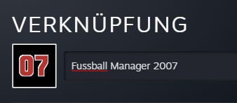

Die Datei liegt bei mir hier:
ich wüsste nicht, woher ich die Information bekommen sollte bislang, dass die Nummer 4002815807 ist.
Aber wenn du die Nummer mal hast - die ändert sich nicht.

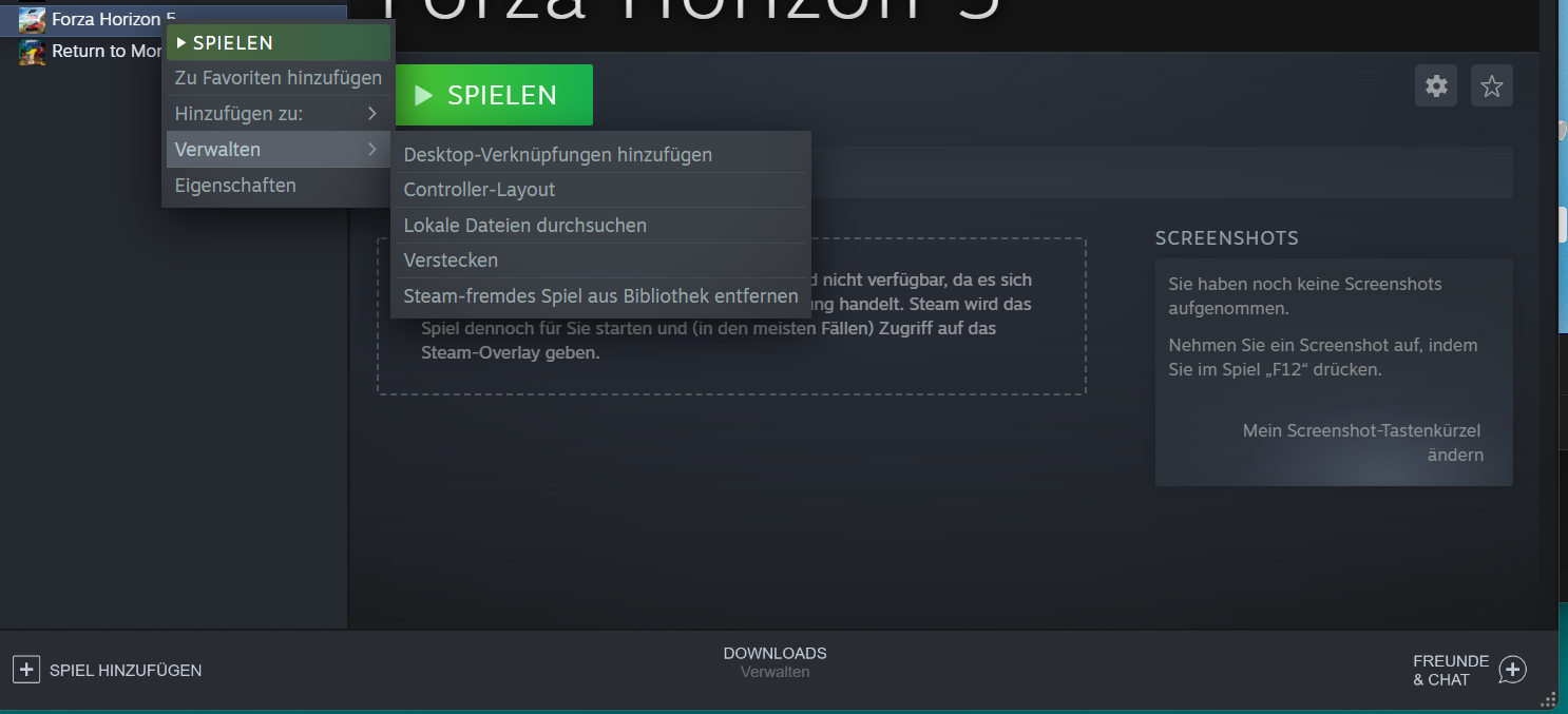

Bei mir ist dieser Punkt nicht da unter Verwalten. Womit hast du den das externe Spiel eingebunden? Direkt aus Steam kann ich das Spiel Forza nicht einbinden, es wird mir nicht zur Auswahl angeziegt. Vermutlich weil es ein X Box Live Spiel ist. Daher habe ich OWPHook genutzt.

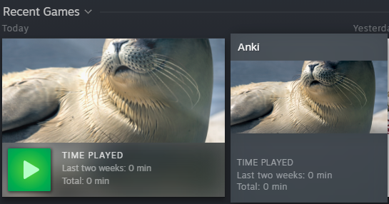

Erzeuge ein Shelf auf deinem Homescreen der die zuletzt gespielten Spiele anzeigt. Dann starte Forza einmal über Steam. Das Spiel sollte dann als erstes gelistet sein. Dann kannst du per Rechtsklick auch hier bei non-steam Apps das Banner/Icon ändern (habe das als Beispiel mal für Anki Karteikarten gemacht).

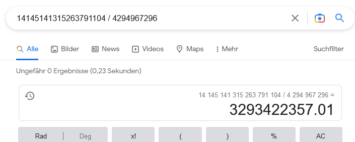

Okay ich habs: Den Wert durch 2^32 teilen:

Und so geht die Rechnug ohne "merkwürdige" Nachkommastellen:
https://www.google.com/search?q=(14145141315263791104+-+33554432)+/+4294967296
Also Formel:
Code:
([App-ID aus Verknüpfung] - 33554432 / 4294967296)
33554432 = 0x02000000
