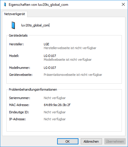

Bei mir auch gerade festgestellt, ähnliche Konstellation: ASUS RT-N66U unter Merlin hinter Kabeldeutschland-Router (im Bridge-Mode), der PC hat Windows 10.
Das ganze passiert nur, solange WPS am Router aktiviert ist. Wenn ich es ausschalte, sind die Geräte weg. Wenn ich es wieder einschalte, kommen sie nach paar Sekunden wieder.
Eine Erklärung habe ich allerdings nicht, das Log des Routers schweigt sich vollkommen aus, die Geräte tauchen weder in DHCP-Liste noch in den verbundenen Geräten auf. Das ist extrem rätselhaft! Wie können denn WLAN-Devices in der Windows-Netzwerkumgebung landen, wenn keine aktive Netzwerkverbindung besteht? Also keine IP zugewiesen ist usw.

Die Risiken von WPS sind mir durchaus vertraut, es ist auch an sich immer deaktiviert bei mir. Irgendein Firmwareupdate muss es wieder eingeschaltet haben.
Dieses Problem trifft hier allerdings nicht zu, da die "Geister-Handys" weder eine IP bekommen, noch sonst irgendwie im Log des Routers auftauchen. Sie bekommen also KEINE Verbindung zum WLAN. Sie werden lediglich auf dem Layer 2 gefunden, als Gerät mit einer MAC-Adresse.
Das Thema ist schon länger in Diskussion, u.a. im MS-Userforum. Es hat etwas mit dem windows-eigenen WPS-Dienst (Windows Autoconnect, oder deutsch Windows-Sofortverbindungsdienst) zu tun. Es ist eindeutig kein Sicherheitsproblem!
Es tritt gern bei Geräten mit WLAN-Adapter auf, Windows schaut dort "in die Runde", ob sich was passendes findet für den Autoconnect. Warum diese Geräte dann allerdings in der Netzwerkumgebung auftauchen, ist schleierhaft und seit Windows 7 nicht behoben!
Interessant ist dann allerdings unsere Konstellation hier. Ich habe kein WLAN am PC, er ist über ein LAN-Kabel mit dem ASUS verbunden. Offensichtlich macht der ASUS auch eigenartige Dinge, wenn WPS aktiviert ist und Windows erkennt dann eben auch wieder "Geister-Handys".
Workarounds sind also:
- Windows Autoconnect Dienst deaktivieren
- WPS am Router ausschalten
Am besten gleich beides...
mfg, Schahn

Yep! Ist auch bei mir reproduzierbar! Also: WPS aus!Schahn schrieb:Das ganze passiert nur, solange WPS am Router aktiviert ist. Wenn ich es ausschalte, sind die Geräte weg. Wenn ich es wieder einschalte, kommen sie nach paar Sekunden wieder.

am Router oder Internetanbieter liegt es also nicht. Ich habe heute auch voller schreck, fremde Handy`s im Netzwerk gesehen.
Ich bin bei der Telekom und hab ein Linksys Router. WPS habe ich ausgemacht und wie schon geschrieben sind alle Handy weg.
Am Speedport ist auch WPS jetzt aus (war an) hatte aber keine Wirkung weil das WLan sowieso aus war.
