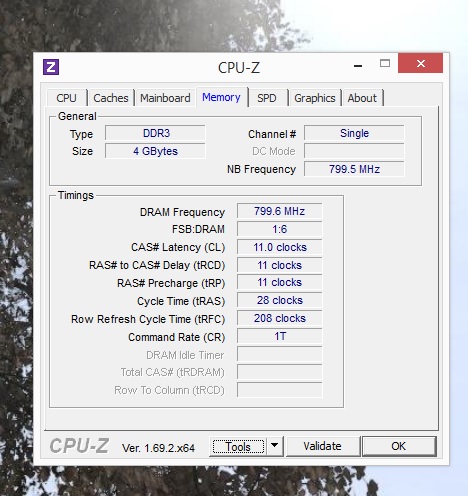

Du kannst ja mal ein Screenshot von CPU-Z hier einstellen. Wo man die aktuellen RAM Settings einsehen kann.
Da ist das Ding ;-)

Und genau das ist der Fall. Die CR steht auf 1. Das bringt zu 95% ein instabiles System.
Hab die CR jetzt mal auf 2 ... werde es testen, danke dafür!
