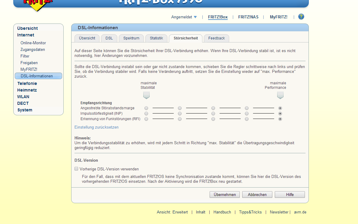

Die 7490 dürfte in den DSL Einstellungen auch den alten DSL Treiber zur Auswahl haben, hast Du den mal versucht?
@miac: wo finde ich den? Ich muss dazu sagen, dass ich die FB zwischenzeitlich auch schon auf die Werkseinstellungen zurückgesetzt habe ... hat aber auch nichts gebracht.
