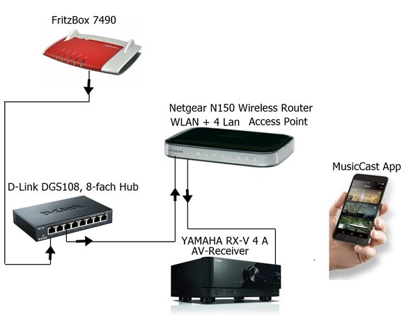

Ist es möglich eine Fritz 7490 so zu konfigurieren das der LAN gebundene Hub weiter zum Access Point dieselbe WLAN Netz benützt?
Kann das funktionieren?
Folgendes habe einen Yamaha 4V A AV-Receiver gekauft, diesen möchte ich mit LAN anschließen.
Für die Musiccast App benötige ich allerdings zwingend WLAN und es muss das selbe SSID sein sonst funktioniert die Installation nicht.
Habe das Schema mal aufgemalt, so funktioniert es auch, doch dann müsste ich kontinuierlich das WLAN eingeschaltet haben, das wollen wir nicht.
Dankeschön
Dankeschön

Öhm, wieso den receiver nicht direkt per Kabel an die fritzbox oder an den d-link? Dann kannst du den netgear ein- und ausschalten wie du willst (auch wenn das in meinen Augen wenig Sinn macht).
jilder schrieb:
Der Receiver läuft mit LAN, deshalb braucht der kein WLAN. Nur die App braucht WLAN und die lässt sich nur installieren (20mal getestet) wenn denke die selbe SSID vergeben ist für LAN und WLAN.
Unwahrscheinlich: der App dürfte die SSID schnuppe sein. Wichtig ist, dass dein accesspoint richtig konfiguriert und mit der Fritzbox verbunden ist. Falls Du mit dem AP ein neues Subnetz aufspannst, kann eventuell darin dein Problem liegen.
Reaktionen: Knighty und Engaged
Ist denn das WLAN in der FB aus? Ist der DHCP Server im Netgear aus? Mit welchem bist Du denn verbunden? Kommst Du denn in die Konfiguration von beiden Routern?
Reaktionen: Demon_666 und Engaged
Genau so war auch mein Gedanke und Erstinstallation, aber die App lässt sich nicht installieren bei der Konstellation.
Habs ewig oft probiert, auf einmal gings, aber nur weil der Receiver selbstständig auf WLAN Empfang umgestellt hat.
Nur mit der Installation wie auf Bild lässt sich die App installieren und der Receiver stellt NICHT automatisch auf WLAN Empfang um.
Ich vermute, dass wie von @Demon_666 geschildert, 2 unterschiedliche Netze gespannt und/oder mehrere DHCPs sich in die Quere kommen.

Wenn Du das nicht weißt, dann hast Du den nie eingerichtet? Dann ist der DHCP Server noch an und Du wirst zwei Netzwerke zu Hause haben.
Aber egal was Du da wurschtelst. Es MUSS ja auch gehen mit dem Receiver direkt an der FB und Handy im WLAN der FB!!!
Reaktionen: Knighty und Demon_666
Intern nur einen DHCP-Server plus Firewall nach draußen verwenden, am besten von der Fritzbox. DHCP und Firewall bei dem netgear und dlink abschalten.

der netgear router muss als ACCESS POINT laufen sonst gibt kommunikationproblem durch NAT + FIREWALL.
Wenn man den NETGEAR Wlan Router nur an den LAN Ports verkabelt ( WAN bleibt leer ) und dessen DHCP Server ausschaltet, den Netgear auf der LAN Seite eine IP aus der Range der Fritzbox gibt, das GATEWAY auf die Fritz IP stellt und das WLAN mit den selben Daten der Fritzbox konfiguriert wird das klappen :-)
Zauberwort "Wlan Router als Accesspoint + Switch"
