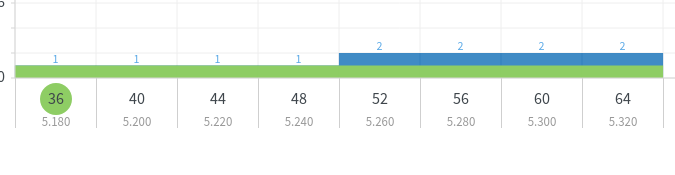

ich habe eine Fritz 7590 mit 2x Repeater 3000 im Mesh. Leider kann ich die 5GHz 160 MHz-Kanalbandbreitenoption nicht finden, sie sollte eigentlich an dieder Stelle vorhanden sein (Screenshot)?
Alle Geräte sind auf der neuesten Firmware, die beiden Repeater auf labor, einer der Repeater ist über LAN angebunden.
Jemand eine Idee wo die Option hin ist?

du kannst es nicht manuell einschalten, die fritzbox macht das selber:
du siehst das weiter unten, dass 8*20MHz kanäle belegt werden. und wie bereits gesagt, ab fritzos 7.20.

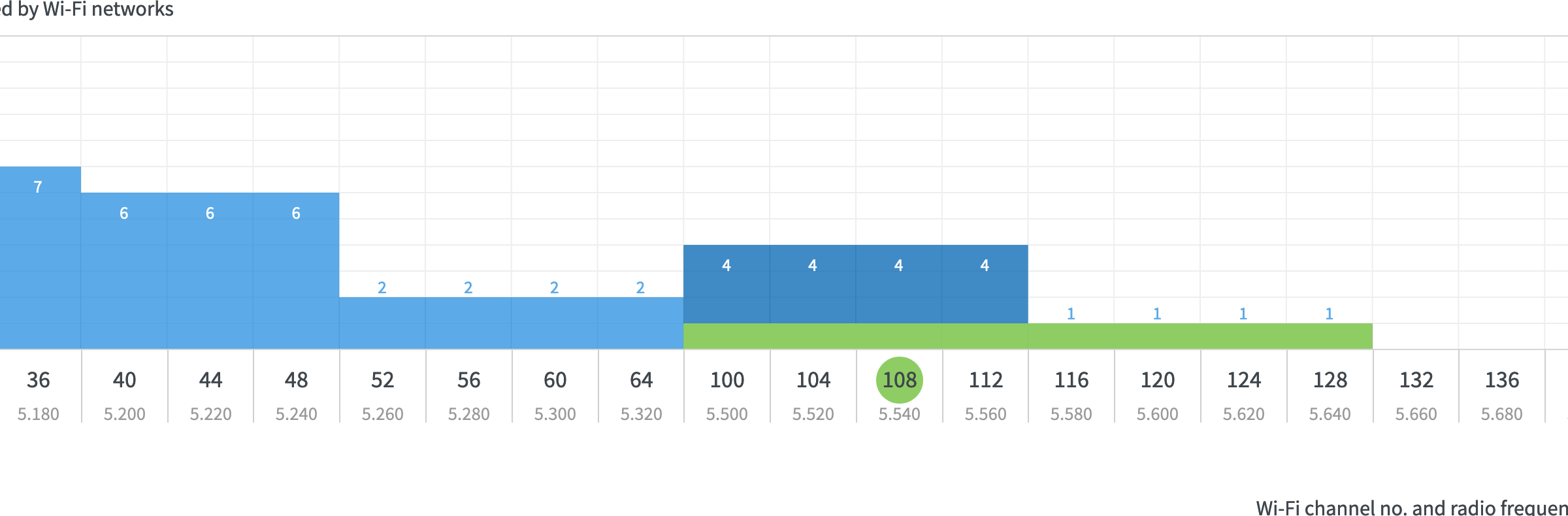

Kannst du bei dir verifizieren ob der Menüpunkt verfügbar ist? Ich sehe auch, dass 8 Kanäle belegt sind.

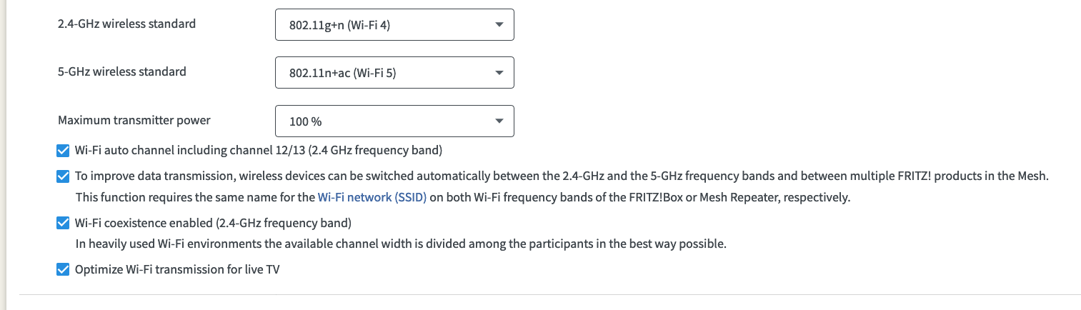

in der fritzbox oben rechts 3 punkte dann erweiterte ansicht
dann wlan,funkkanal
funkkanal einstellung anpassen
weitere einstellung

Das ist schon an, das erste was man setzt wenn man eine FB in Betrieb nimmt.
