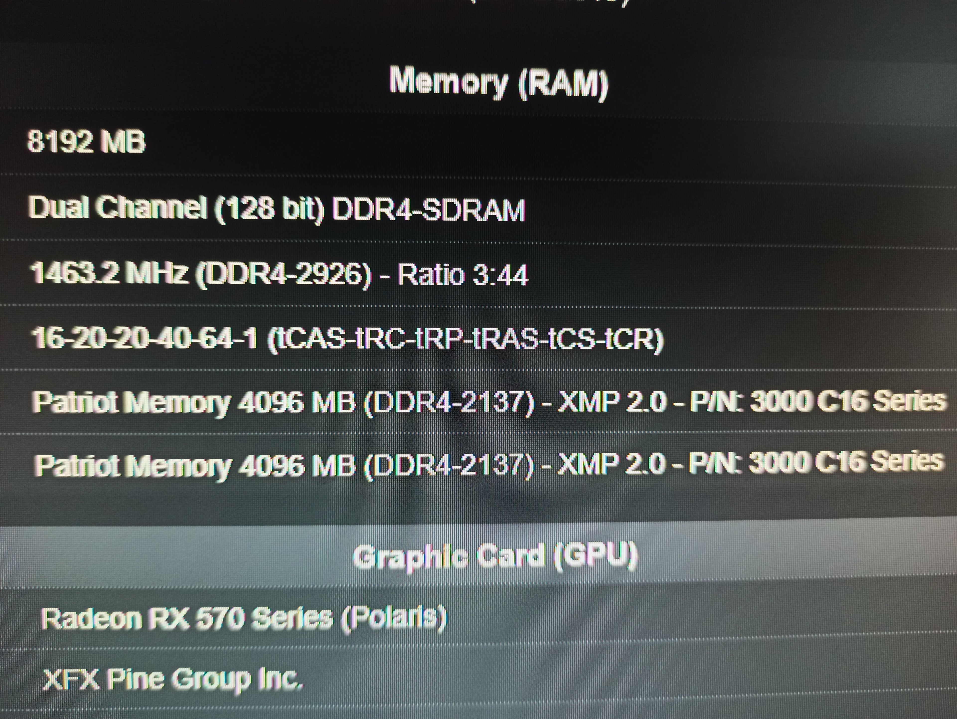

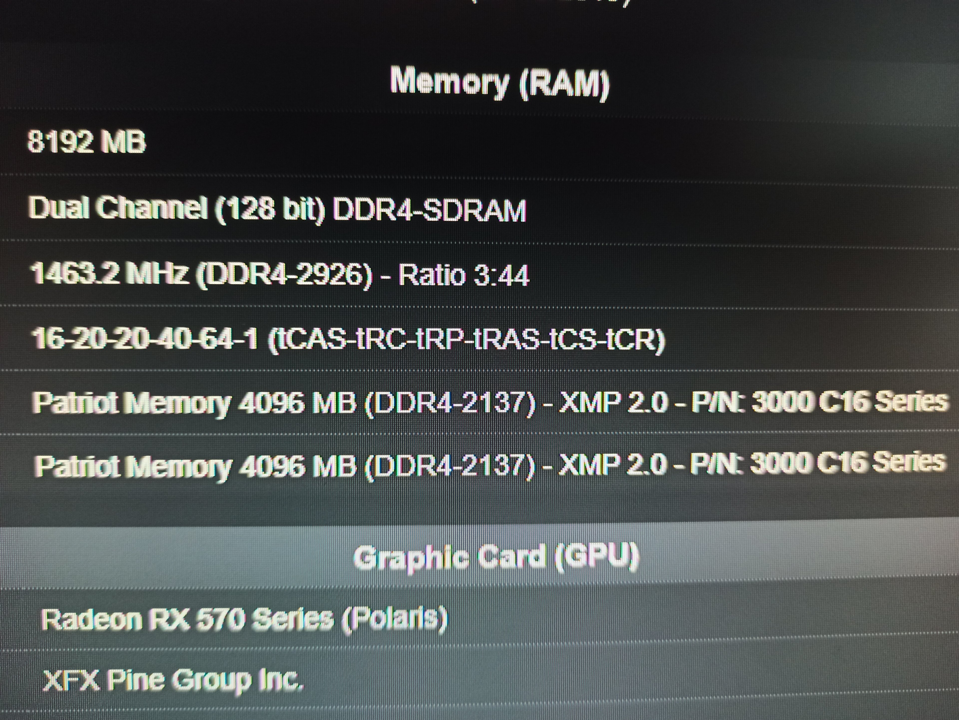

Habe Mal ein CMOS reset gemacht, jetzt läuft der Rechner, lag es vielleicht am xmp Profi?
Habe jetzt einfach nur die MHz erhöht, jetzt kommt da das raus:
Ist das so okay falls es so ohne Auffälligkeiten läuft?
