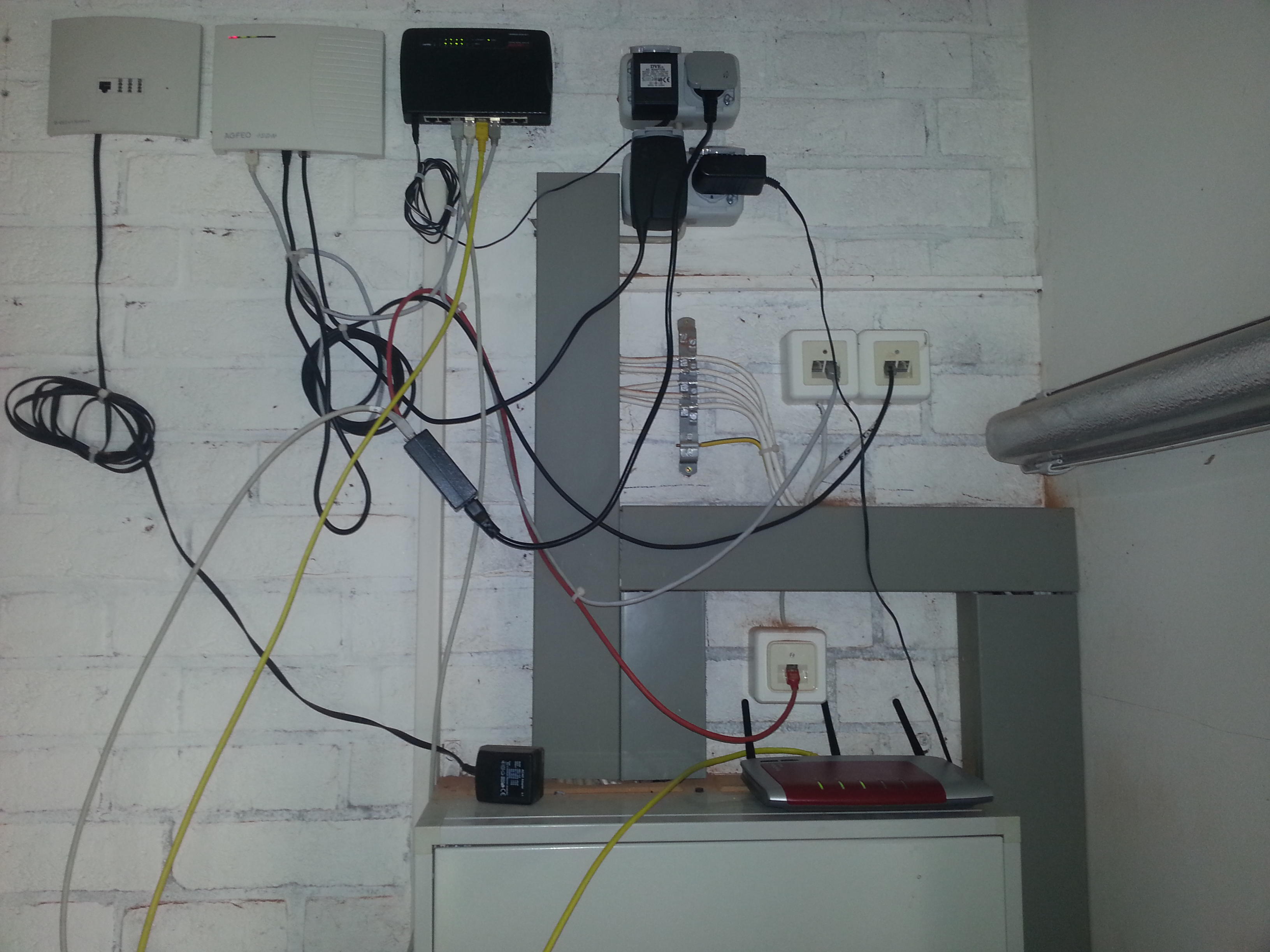

Achso, sorry hänge doch nicht direkt am modem sondern an nem switch der dazwischen ist. Hab hier mal ein bild, vllt. hilft das ja weiter. 20140619_132746.jpg

ähmmm switch zwischen modem und pc... deshalb gehts nichts... respektive... kann nur einer ins internet
es muss so sein internet-> modem->ROUTER->switch/pc/andere geräte
Richtig. :lol:
Hab jetzt die konstellation geändert, hab aber immernoch verbindungsabbrüche. :/
