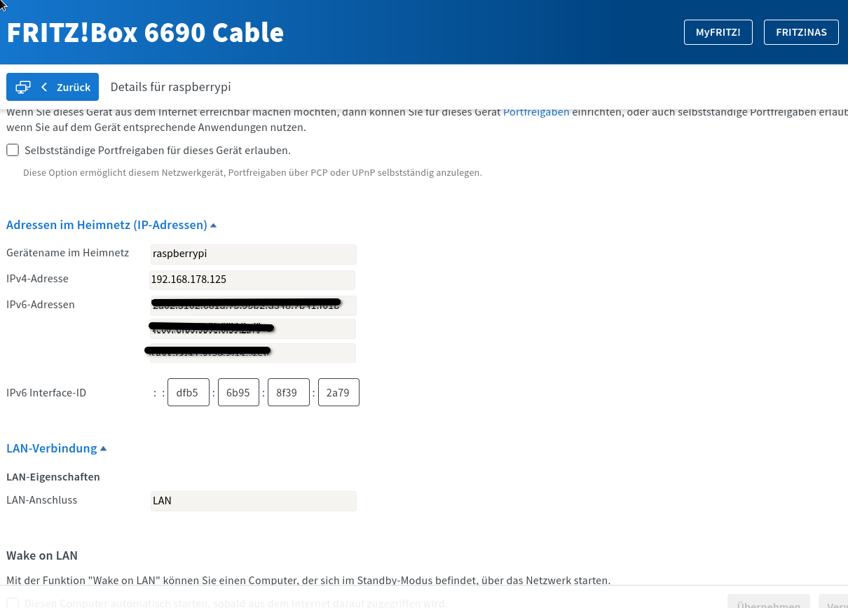

ich habe heute eine neue FritzBox 6690 in Betrieb genommen, daran war ein Raspi mit Pihole.
Auf dem Modell 6680 lies sich eine Statische IP zuordnen.
Ich gehe unter Einstellungen/Netzwerk, klicke auf den Stift und der Dialog fehlt einfach wo man den Hacken setzen kann. Bei jedem anderem Gerät im Netzwerk ist das Möglich, hier z.B mein Drucker:
Was kann ich tun? Weiß hier jemand vielleicht Rat?
Telekom MagentaZuhause
Ich kann nur ein Bild posten mit dem nicht vorhanden Feld:

An welchem Lan-Anschluss steckt denn dein Raspberry? Weil auf deinem Bild nur "LAN" dort steht statt "LAN 1" (oder 2 oder 3 oder 4).

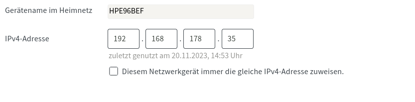

Das bedeutet, dass der Pi sich noch nicht per DHCP eine IP von der Box geholt hat. Entweder nutzt er keinen DHCP Client, oder seine Lease Time der alten Box ist noch nicht abgelaufen. Zur Not kannst du das IP Update auch manuell triggern (wobei er dann vermutlich erst mal eine andere IP bekommt).

Das sieht so aus, der Raspberry hat die 192.168.178.125

Ist die IPv4-Adresse im Raspberry Pi fest eingestellt? Der Raspberry Pi muß so eingestellt sein, daß er die IP-Adresse per DHCP bezieht.
Vielen Dank, jetzt ging es. war scheinbar noch statisch, er bezieht nun von DHCP.
