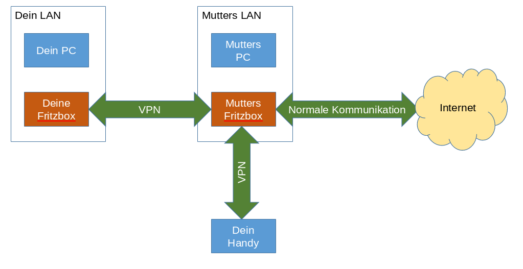

Durch das NAT kommst du im Prinzip nur auf eine Weise: Du baust eine Verbindung von deinem lokalen Netz zu irgendeinem Punkt auf, der vom Internet aus erreichbar ist. Das kann die Fritzbox von einem Bekannten sein, das kann aber auch ein Server im Internet sein.
Solange diese Verbindung besteht, kann diese als Tunnel zu deinem privaten Netz Zuhause genutzt werden, also bspw. deine Fritzbox ist mit einem Server verbunden, dein Handy greift auf den Server zu und der Server leitet alle diese Signale an die Fritzbox über die offene Verbindung weiter. Das Handy weiß nicht mal, dass der Server und die Fritzbox nicht am selben Ort sind und muss es auch nicht.
Du brauchst aber, wie gesagt, irgendwo einen Punkt im Netz, an denen alle Geräte herankommen.

Das heißt, wenn ich beispielsweise eine solche VPN-Verbindung (beispielsweise mittels Wireguard) zur Fritz!Box meiner Mutter aufbaue, müsste dies trotz der CG-NAT funktionieren? Ich könnte dann über die öffentliche IPv4 meiner Mutter auf meine Box und damit dann auch auf die ganzen Datenträger, die sowohl an der Box als auch meinem PC angeschlossen sind zugreifen? So einfach kann man diese Beschränkung umgehen? Wirklich?
Wenn ich aber dann die IP meiner Mutter aufrufe, komme ich doch nicht sofort auf meine Datenträger, sondern auf ihre Fritzbox-Oberfläche. Wie kann ich der Fritzbox "sagen", dass bei Aufruf ihrer IP dies mittels VPN an meine Box weitergeleitet werden soll?

Einfache Antwort: Dann benutzt Du die falsche App. Du musst einen VPN-Client nutzen. Und natürlich den WireGuard-Server in der FRITZ!Box Deiner Mutter aktivieren.OnlineMick schrieb:Wenn ich aber dann die IP meiner Mutter aufrufe, komme ich doch nicht sofort auf meine Datenträger, sondern auf ihre Fritzbox-Oberfläche.
Kannst Du alles gleich wieder vergessen, weil Du die Grundlagen noch nicht verstanden hast, um solche Text verstehen zu können. Ich probiere das nochmal: Wenn der Internet-Anschluss Deiner Mutter öffentlich im Internet steht (also ohne Firewall dazwischen, über IPv4 oder IPv6), dann kannst Du darauf zugreifen.OnlineMick schrieb:Ich habe gerade folgendes gelesen:

An der Stelle halt: Deine FRITZ!Box baut eine Verbindung zu Mutti auf. So wäre der Aufbau. Deine FRITZ!Box hält dann diese Verbindung (bzw. baut die immer wieder automatisch neu auf). Dadurch kannst Du auf dieser Verbindung Daten hin und her schieben.OnlineMick schrieb:Wie kann die Fritzbox meiner Mutter über VPN eine Verbindung zu meiner Box aufbauen
Das verstehe ich schon, aber wenn es mit dem Android-Client nicht geht, wie soll es dann mit der Box meiner Mutter klappen, das meinte ich. Der Android-Client muss kapitulieren, sobald mir vonseiten o2 nur noch eine nichtöffentliche IPv4 zugewiesen wird und das ist bei 5G SA der Fall.
Der Android-Client verbindet sich mit … (aktiv).
Die FRITZ!Box Deiner Mutter wird verbunden … (passiv).
… Deiner FRITZ!Box. Das ist der Unterschied. Oder meinst Du, dass Du mit Deinem Android-Client auch nicht auf die FRITZ!Box Deiner Mutter kommst? Das wäre irgendein Software-Bug, ein ganz andere Problem/Ursache.
Tatsache, das funktioniert trotz nichtöffentlicher IP. Das wundert mich jetzt wirklich. Wie sage ich nun der Box meiner Mutter, dass wenn ich ihre IP aufrufe, ich auf meine Daten geleitet werden möchte? Muss man da irgendeine Weiterleitung in ihrer Box einrichten?

Du machst aus den zwei LANs ein virtuelles. Die Weiterleitung passiert automatisch und transparent für alle Teilnehmer, die denken alle, sie wären im selben Netz.
Folge einfach dieser Anleitung: https://avm.de/service/wissensdaten...wischen-zwei-FRITZ-Box-Netzwerken-einrichten/
Fritzbox A in der Anleitung wäre deine eigene, Fritzbox B wäre die deiner Mutter.
Bitte beachte, dass du danach über die Leitung der Mutter surfst. Deine Runterladegeschwindigkeit wird dann wahrscheinlich durch die Hochladegeschwindigkeit der Internetverbindung deiner Mutter ausgebremst.
