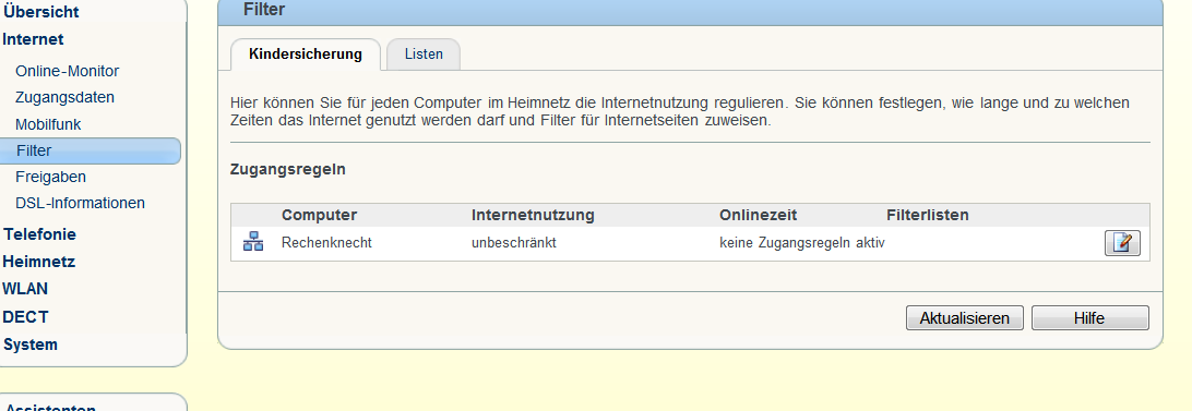

Könntest Du netterweise mal 2 Bilder einstellen....von Freigaben und Filter.... Kontrolliere auch mal bitte ob die Daten unter HEIMNETZ NAS vollständig eingetragen sind und dort auch der USB Stick als aktiviert erscheint.
S
Scriptkid
Hier sind die Screenshots:

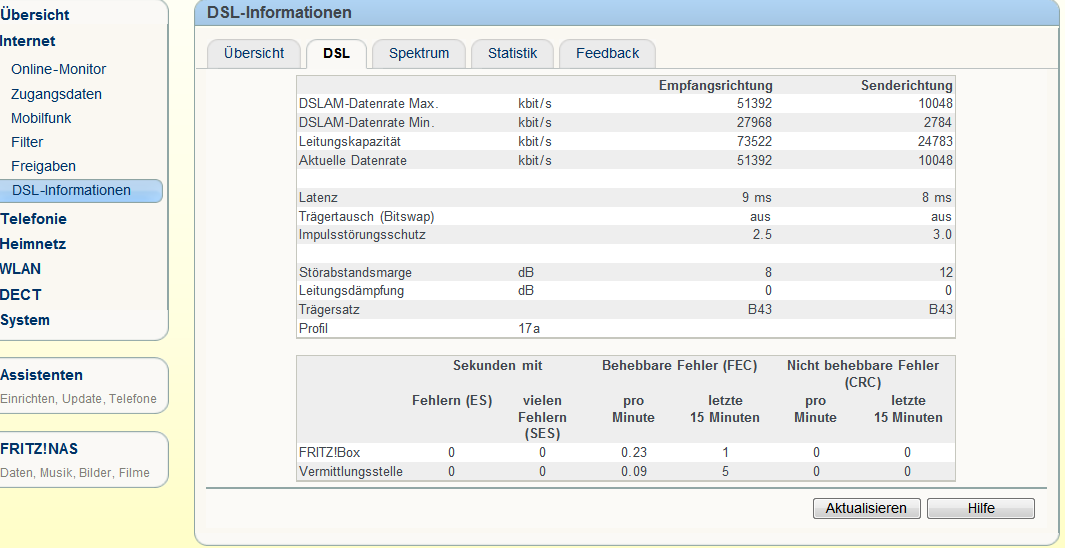

Mach mal Screenshots von den Verbindungsdaten (SNR, Dämpfung, etc.), bringt bei Verbindungsproblemen wohl mehr als die Screenshots von den NAS-Einstellungen.

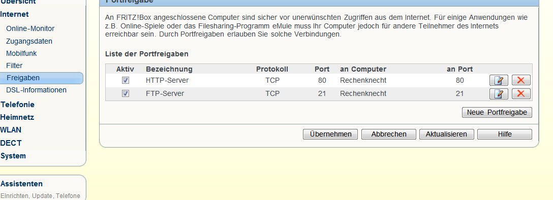

Aktiviere unter Freigaben mal den Port 80 und 21

Die Ports 21 und 80 habe ich freigegeben; USB wird erkannt:

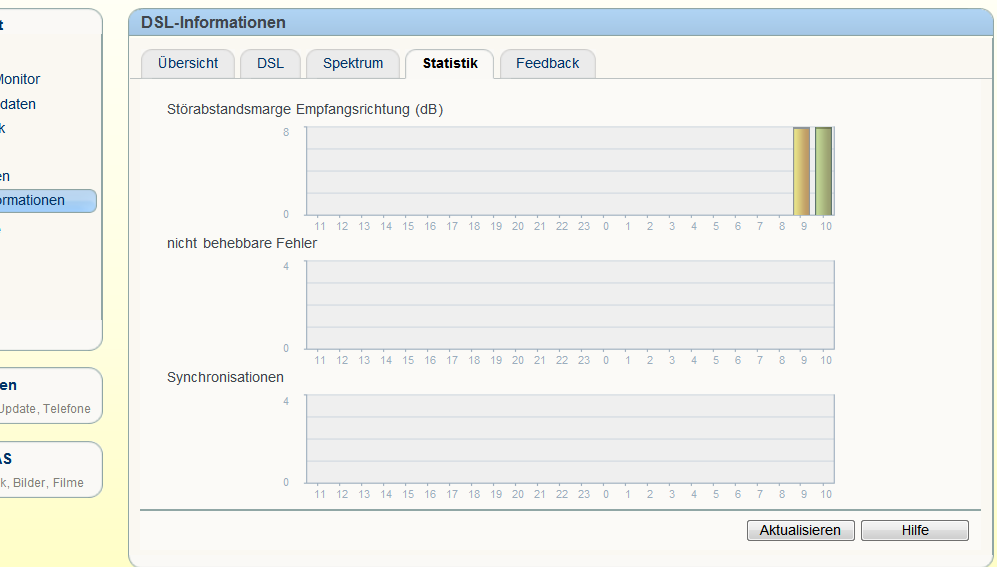

Was hast du immer mit dem USB-Stick - wenn er keinen NAS-Speicher braucht und nur eine stabile Verbindung will, so ändert der USB-Stick daran sicher nichts. Die 8 dB SNR sind jetzt nicht wirklich gut, sollten aber eigentlich noch ausreichen. Mach mal noch einen Screenshot von der Statistik-Seite, bringt allerdings nur was, wenn du die Box seit einiger Zeit nicht mehr neu gestartet hast. Außerdem kannst du bei einem Verbindungsabbruch mal auf Verbindungsdaten schauen, ob in diesem Moment die VDSL-Verbindung zusammengebrochen ist.

Du hast die Box aber erst vor zwei Stunden neu gestartet, oder? Am besten wären die Daten nach längerer Betriebszeit, vor allem wenn ein Verbindungsabbruch aufgetreten ist. Sollte das Problem an der VDSL-Verbindung liegen, so kannst du normal mit dem Störabstandsregler die VDSL-Geschwindigkeit ein bisschen verringern, um damit die Leitung stabiler zu bekommen.
EDIT: 13 dB und 14 dB SNR ist ein schönes Stück besser als 8 dB SNR - außerdem erkennt die Box bei dir eine mögliche Leitungskapazität von 96615 - beim Threadersteller nur 73522.
