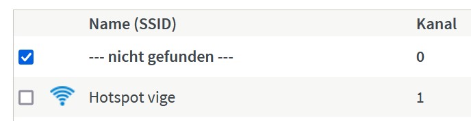

Hallo Forum,
ich würde gerne meine Fritz!Box 7390 als Router einsetzen, den ich mit dem Hotspot meines Mobiles verbinde.
Verbinden mit einer anderen FRITZ!Box kein Problem.
Aber jeder Hotspot Unterbruch beim Android Smartphone erfordert eine neue SSID Verbindung bei der Fritz!Box. Also muss ich laufend, wenn ich den PC starte, auch den Browser starten, in die per LAN verbundene Fritz!Box einlogen, die zutreffende SSID neu wählen und das Passwort eingeben.
Das ist doch recht umständlich. Hat jemand bitte eine Idee wie das automatisiert werden kann oder eine andere Verbindungsmöglichkeit. Habe mit solchen Netzwerk Tätigkeiten nicht so Erfahrung und bin für jeden Tip dankbar.
LG Gerold

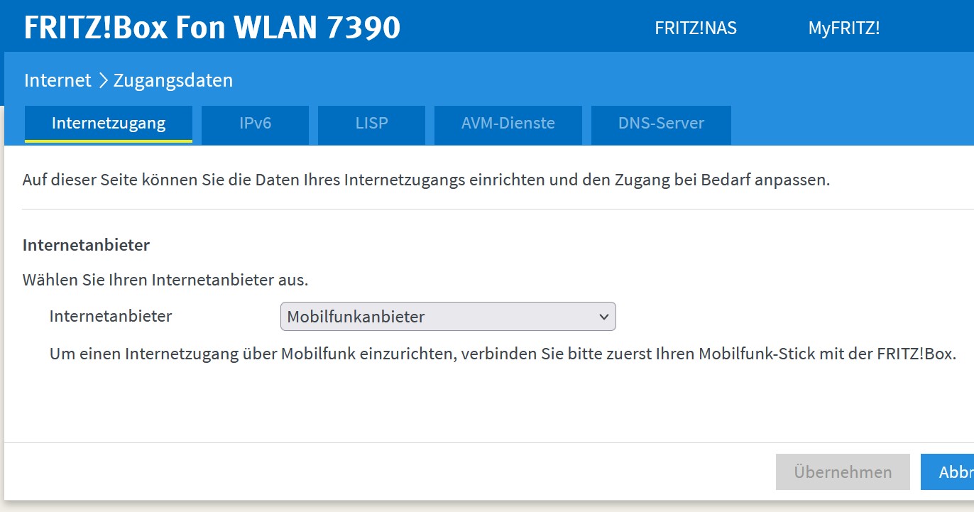

BlubbsDE schrieb:
Habe ich mir angesehen und auch bereits versucht, leider fehlt bei meiner Box 7390 die Auswahl für Mobilfunk.
.. Klicken Sie im Menü "Internet" auf "Mobilfunk". USB Stick mit SIM Karte wäre möglich, ist abe nicht das was ich möchte.

Danke für deine Mühe
Das Bild "fehlendeAus... " war für den Tipp von BlubbsDE.
Grundsätzlich bringe ich die Hotspot Verbindung zustande. Nur wenn ich den PC inkl Fritz!Box ausschalte, bzw beim Handy Hotspot deaktiviere und spätere wieder neu einschalte, wird die SSID nicht mehr erkannt. Auswahl bei "nicht gefunden" anstatt bei "Hotspot vige"
