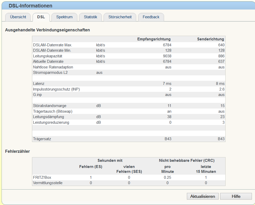

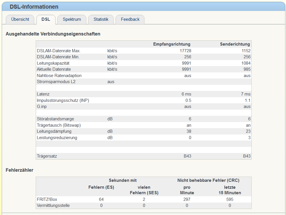

Hallo habe folgendes Problem das das Internet voralllem in der früh stundenlang nicht funktioniert!
Kenne mich nicht aus habe mal in der fritzbox geschaut war meistens Zeitüberschreitung bei der PPP-Aushandlung drin gestanden +
Fehler bei der Vermittlungsstelle + Fritzbox!
Habe davor einen 1&1 Tarif mit 6000k/bits gehabt!
Habe dann umgestellt auf 16.000k/bits die Leitung gibt allerdings nur ca. 10.000k/bits her.
Gestern ging´s nicht von ca. 8.45Uhr - 9.33Uhr habe gemeint es liegt an Vermittlungsstelle weil dort auch Fehler drin waren!
Gestern Abend hat es funktioniert mit 4255k/bits 860k/bits habe dann das update auf 6.01 gemacht dann
hat er die Verbindung mit 9613kbit/s 974kbit/s aufgebaut!
Wie kann es sein das die Leitungskapazität sich so stark ändert von 4255k/bits bis ca. 10.000k/bits!
Und kann man das nicht irgendwie manuell verändern wenn es nicht geht das man es etwas langsamer einstellt z.B. 6000k/bits
Finde auch Ich habe sehr viele Nicht behebbare Fehler (CRC)
Verwende LAN Kabel + Power LAN Devolo für meinen PC!
Habe jetzt mal die DSL-Informationen von heute früh mit hochgeladen!

Die Leitungsdämpfung ist schon recht hoch, dazu der Faktor AVM-Modem ...
Wenn Du die Möglichkeit hast die Box zu tauschen in eine andere 7390/7490, versuch das! Die vielen CRC-Fehler können durchaus auf einen Modem-Defekt hindeuten.
Alternativ unter DSL-Information -> Störsicherheit -> max. Stabilität
Kannst auch mal verschiedene Firmwares der Box ausprobieren 5.53, 6.0 womit du eine halbwegs stabile Leitung hinbekommst, da sind manchmal auch unterschiede zu verzeichnen
Die Störabstandsmarge ist relativ niedrig => Abbrüche
Die Leitungsdämpfung ist sehr hoch => Wundert mich das überhaupt 10MBit verfügbar sind.
Unter dem Reiter Störsicherheit, solltest du mal die Regler Richtung max. Stabilität regeln.
Musst noch nicht komplett nach links stellen, sondern probier immer mal aus wie es am Besten ausschaut.

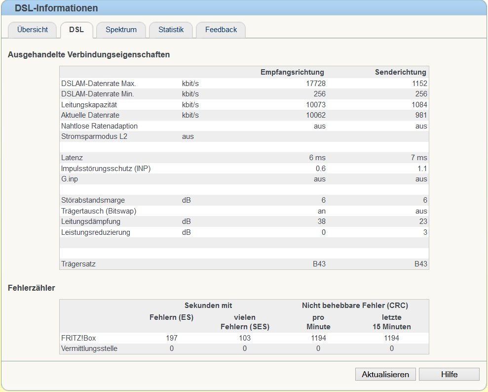

Also die Leitung sieht nicht so gut aus und in Verbinding mit einer 7390 haste noch schlechtere Karten wegen des schlechteren Modems. Ruf bei deinem Provider an und lass dich auf ein niedrigeres Profil schalten sollen damit die Leitung stabiler läuft.
:freakSo habe soeben mit 1&1 telefoniert,
Die haben sich die Leitung angeschaut u. Ich müsste die Fritz box von Strom nehmen Leitungsreset usw. habe 25min telefoniert!
Die haben jetzt die Leitung begrenzt und Ich habe den Tarif wieder auf DSL 6000 umgestellt weil max. 7600k/bits möglich!
Vetrag läuft wieder neu statt 29,99€ dann 24,99€!
Jetzt habe Ich die Einstellungen mit der Störsicherheit auch in der Fritzbox gefunden Ansicht war auf Standard gestanden!
Aber jetzt schaut das schon alles besser aus auch mit den Fehlern!
Hoffe nicht das die Fritz box schlapp macht weil die 7490er ist mir im Moment zu teuer!:freak:
so habe den Anhang vergessen!
