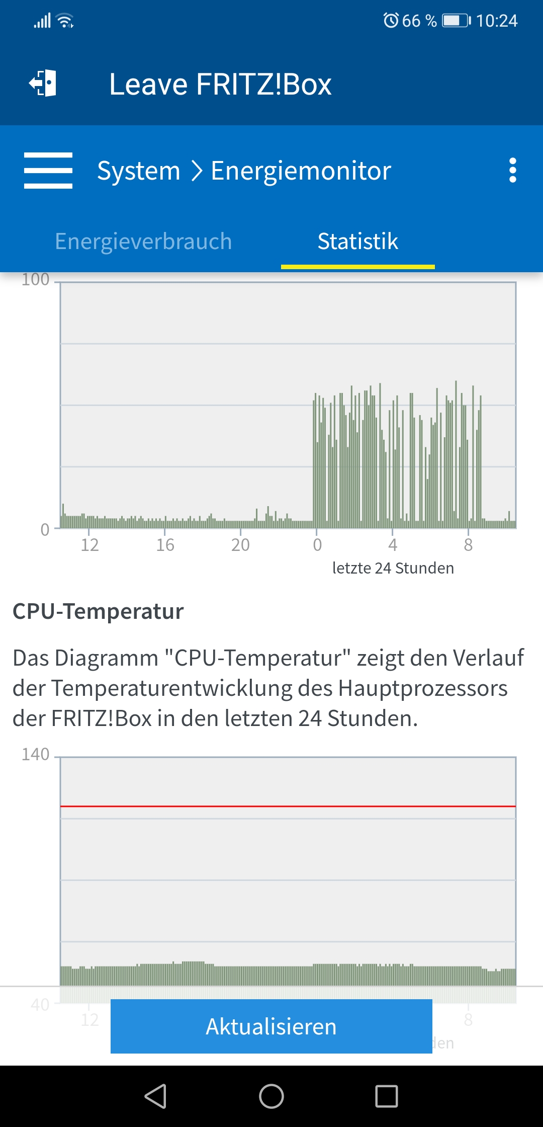

Guten Morgen!
Letzte Nacht hatte ich um kurz vor 12 den Netzwerkzugriff von Smartphone und Echo Dot meiner Tochter gesperrt. Während dieser Sperre, die ich nach 8 Uhr heute Morgen wieder aufhob, ist die Prozessorauslastung der FRITZ!Box 7490 massiv angestiegen. Kann das alleine daher kommen, dass die beiden Geräte versucht haben, sich selbst wieder anzumelden?
Viele Grüße

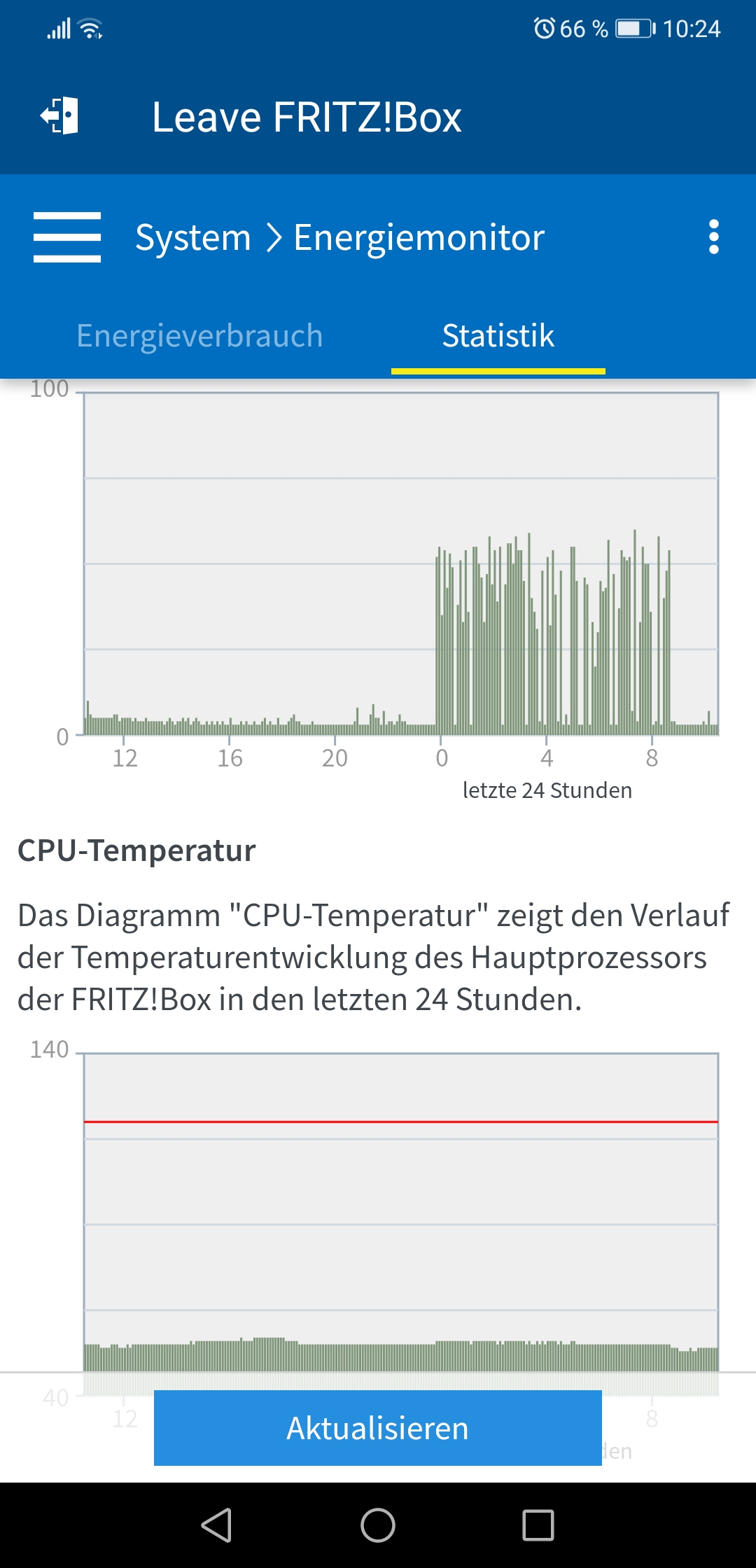

Das ist sicherlich möglich. Aktuelle Fritzboxen haben ja ein Event-Log. Darüber solltest du es genauer nachvollziehen können.
Probier es doch einfach nochmal aus. Sperre die Geräte nochmal und schalte mal das Smartphone und den Echo Dot aus und schau dir das Diagramm nochmal an. Dann jeweils ein Gerät einschalten und das Diagram interpretieren.

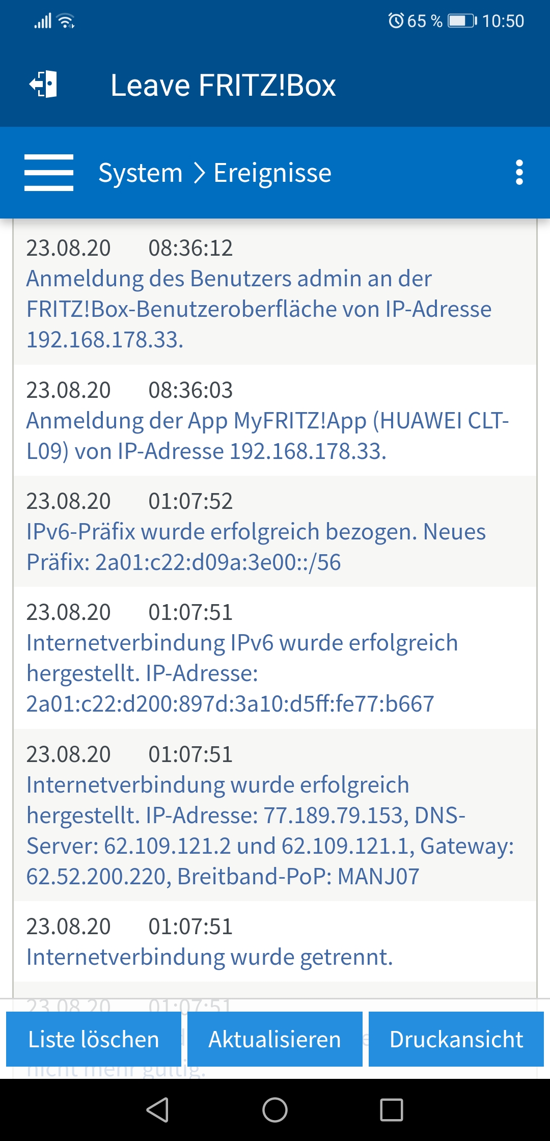

Da hatte ich schon reingeschaut und dort ist aber nichts gelistet.
