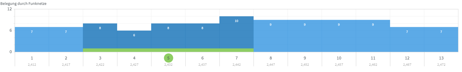

- Anzahl der Funknetze in 2,4Ghz im Funkkanal: 21

  • Wechsel des Funkkanals hin zu weniger stark ausgelasteten Kanälen

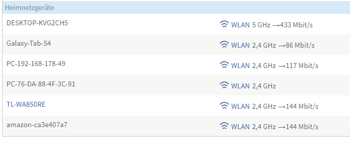

Zeige und mal die Verbindungsdaten von den Geräten zur Fritzbox. Das ganze findest Du in der Fritzbox unter Heimnetz/Mesh

Jefferzn schrieb:
Meinst du diese Info?
Im günstigsten Fall erreichst Du ca. 50% der dort angegeben Geschwindigkeit (die Zahl dort ist der Bruttowert)
Bei 21 anderen Funknetzen in unmittelbarer Nähe sind es in Realität viel weniger als die 50%. Ich würde also auch sagen, alles im erwartbarem Rahmen
Auf anderem Kanal probiert?

Die Lösung ist viel einfacher....du nutzt Kanal 5! Schalte auf 1, 6 oder 11 bzw denjenigen der davon am wenigsten belegt ist! Alles andere führt zu noch mehr Störungen/Kollisionen.
