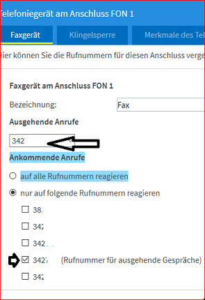

Du musst in den Einstellungen der Telefoniegeräte nur die Nummer von FON1 einstellen auf der sie Faxe empfangen soll, ausgehende und eingehende Nummer, dafür musst Du aber mindestens 2 Rufnummern haben, sonst klingelt immer das Telefon mit.
Reaktionen: inge70, piepenkorn und cb_darkman
