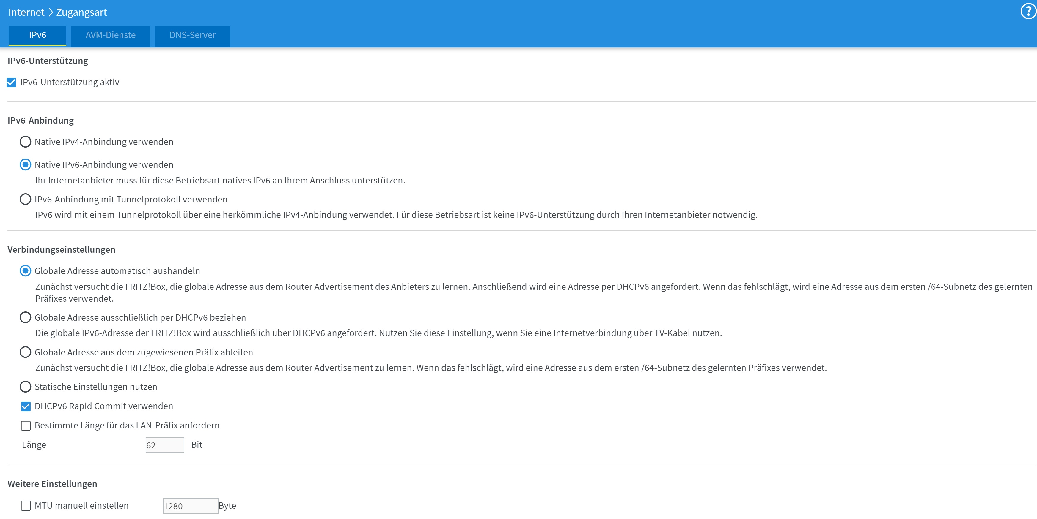

Bevor ich das jetzt probiere (wie überhaupt kann ich nur v6 erzwingen?) hier die Einstellungen dazu:
Könnte ich irgendwas daran ändern, damit es wieder wie ursprünglich funktioniert?
Und nochmal die Frage: welche konkreten Nachteile hätte ich jetzt, wenn ich v6 deaktiviert lasse?

Okay dann wirst du sicherlich aus diesen Einstellungen was herauslesen können. ;)
