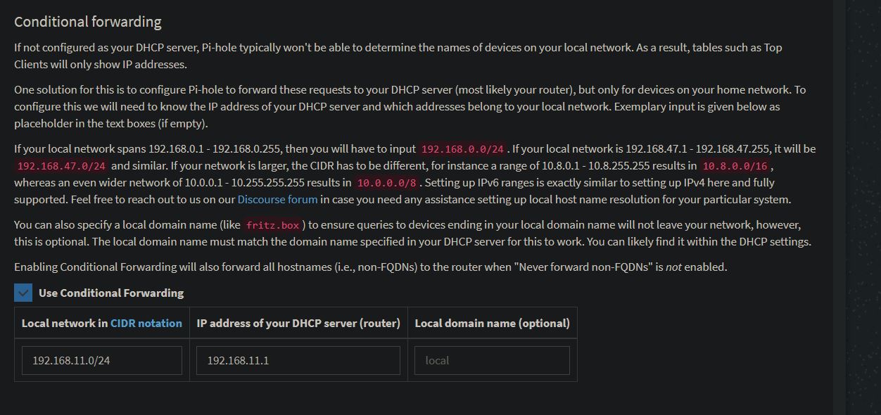

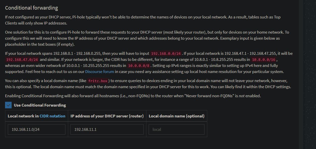

Als nächstes habe ich im Pihole das "conditional forwarding" aktiviert, indem ich dort nach Vorgabe meinen IP-Bereich und die IP des DHCP (Fritzbox) eingetragen habe.
Trotzdem ohne Erfolg.

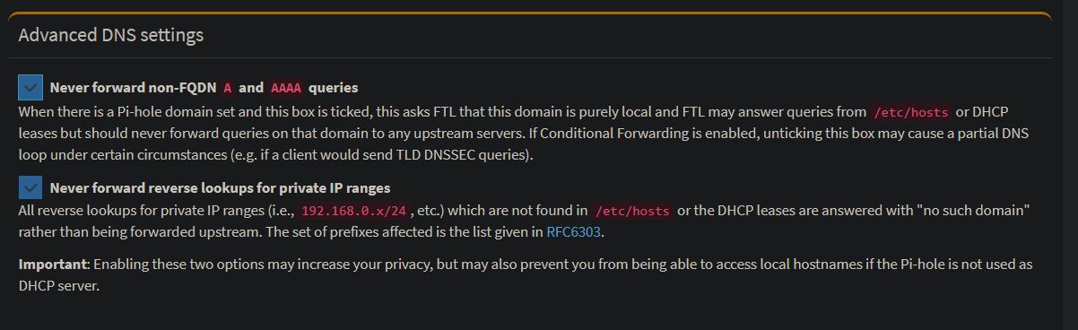

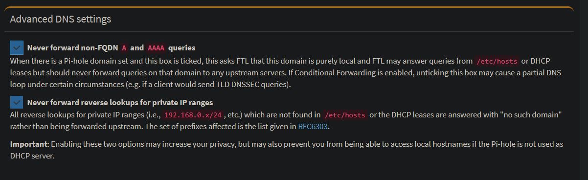

im PiHole bitte unter Settings > DNS entsprechend deiner Konfiguration anpassen:
dann sollte deine Fritzbox wieder erreichbar sein
Hab ich beides getan, ohne Erfolg. Wie gesagt, lt. log kommt die Anfrage von einer IPv6 und in pihole kann ich nur eine IPv4 konfigurieren. Ich gehe davon aus, das hier das Problem liegt.
