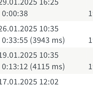

Wie sieht es bei ausgehenden Anrufen aus? Die Fritzboxen haben unter Telefoniegeräte/Sprachübertragung ein Protokoll.
Bei mir ist der ausgehende Verbindungsaufbau auch oft recht lang (die Zahl in Klammern)

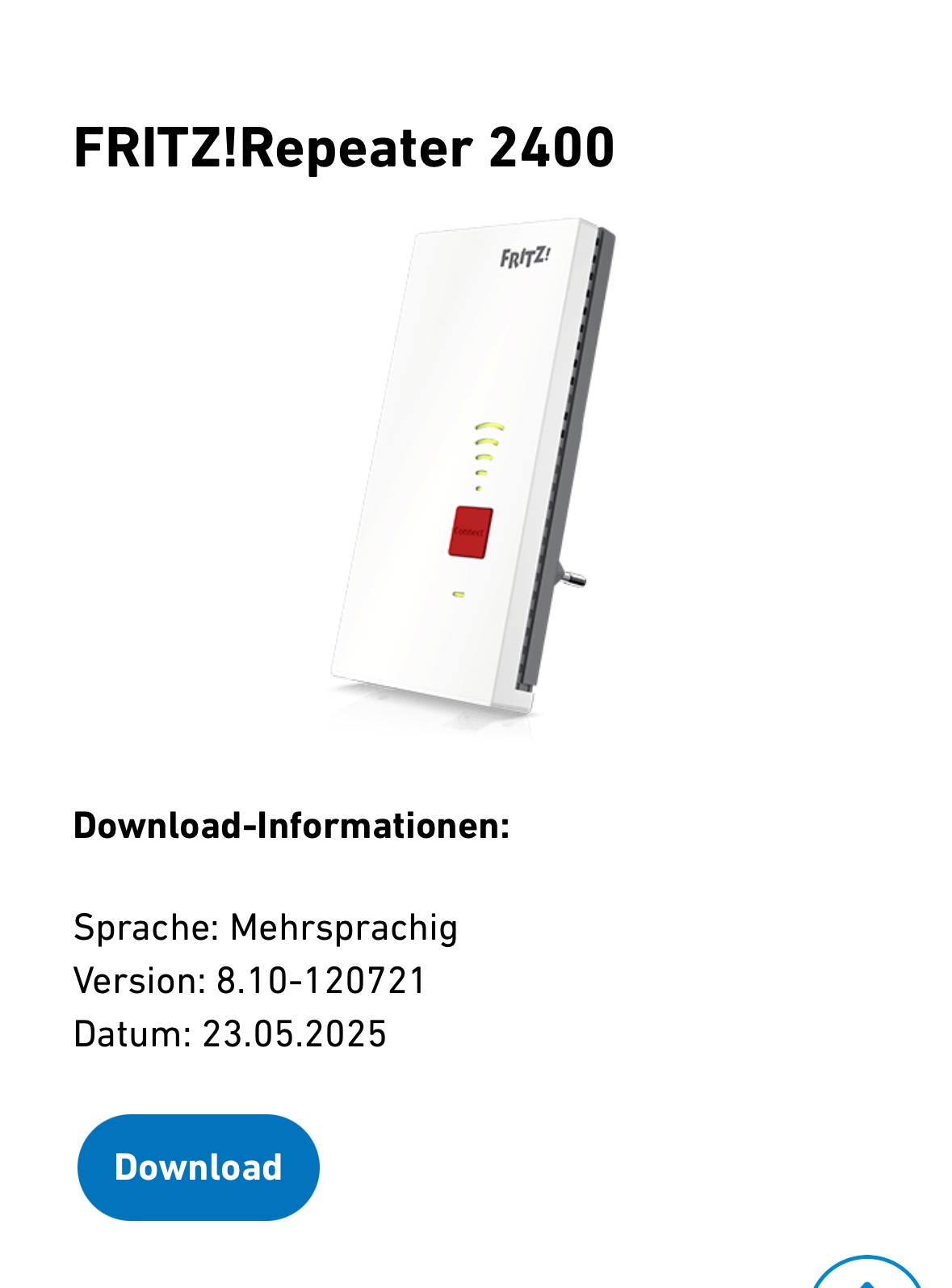

Ahoi. Wie es aussieht kommt demnächst auch das Fritz!OS 8 in Form von 8.20 für die Repeater. Aktuell ist das erste Model (Fritz!Repeater 2400) im Labor. Die Wahl des Modells kann ich zwar nicht nachvollziehen, aber immerhin :).
