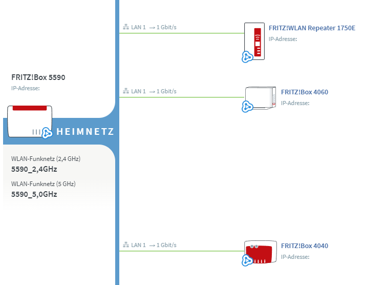

Eine Frage: ist es möglich in einem Fritz-Mesh-Netzwerk einem Mesh-Repeater (Hier: FRITZ!WLAN Repeater 1750E) eine Verbindungssperre für ein bestimmtes Gerät (Hier: Pico4) einzustellen?
Problem ist: ich möchte unbedingt, dass die Pico 4 sich genau mit dem Mesh-Repeater 4060 verbindet und mit keinem anderem in diesem Mesh-Netzwerk ;)
Ich danke euch für die Hilfe!

nun ja, folgendes: der Repeater 1750E befindet sich genau oberhalb meiner Pico4-Spielzone also auf dem ersten Stock (Das Signal muss also über die Decke voller Eisen ;)). Der Repeater 4060 genau 3m entfernt (hinter dem TV) direkt vor mir. Manchmal verbindet sich Pico 4 komischerweise genau mit dem Repeater 1750E oben - somit habe ich im Virtual Desktop ca. 200-300 MBit (in Orange dargestellt) sehen.
Auf direktem Wege über 5GHz-WLAN an der 4060 BOX hinter dem TV (wo auch mein GAMING-PC über LAN angeschlossen ist) habe ich dann 1200 MBit sehen ;)
