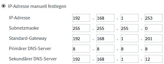

Bei den Repeatern habe ich jetzt feste IPs zugewiesen und bei den primären DNS Server den von Google (8.8.8.8) eingetragen. So siehts bei einem der Repeater jetzt aus. Der sekundäre DNS ist der Windowsserver.
