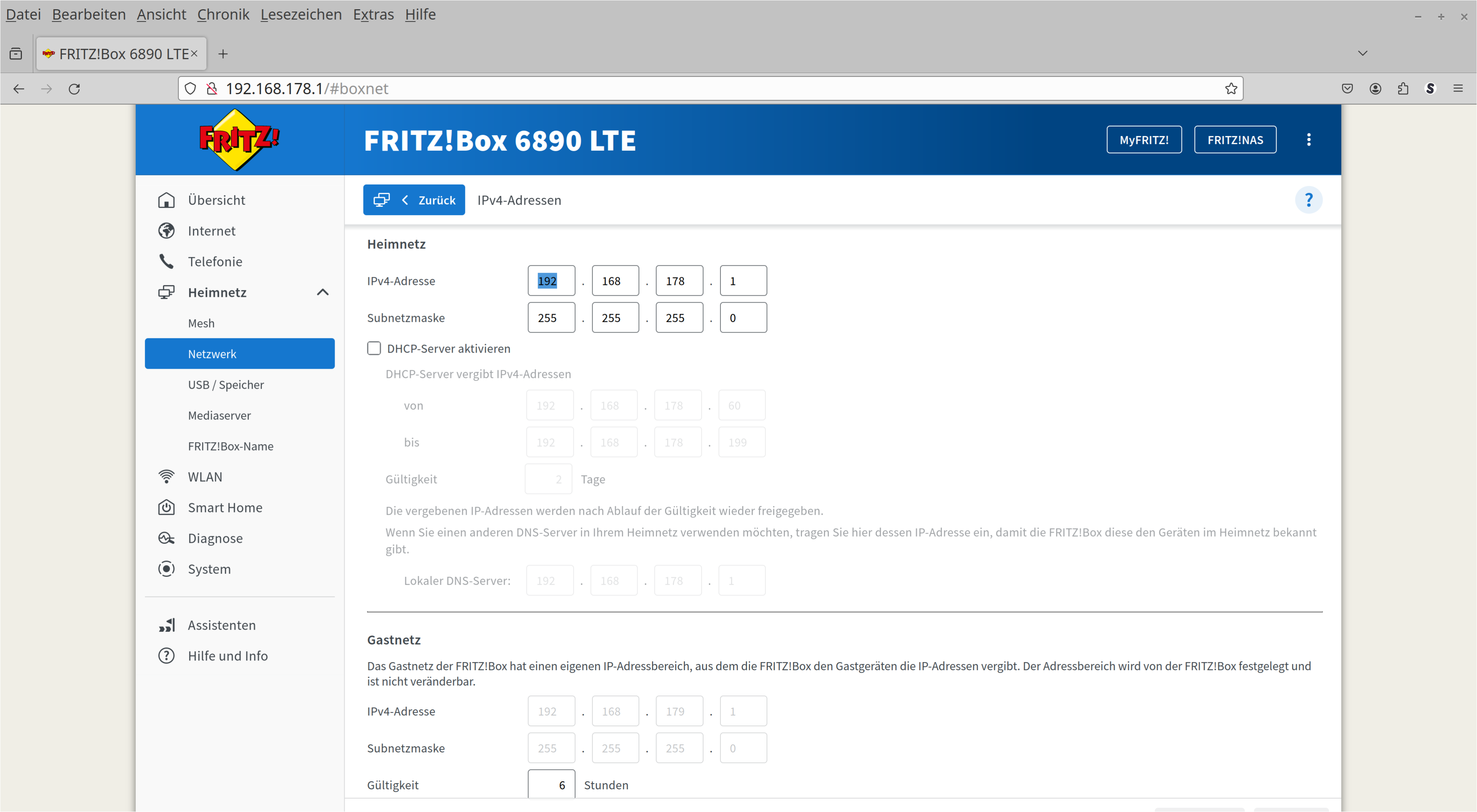

Ich habe jetzt DHCP an der FB deaktiviert und bei Openwrt aktiviert, also 1 DHCP-Server. Viele IOT-Geräte orientieren sich nur an der SSID und nicht am Subnetz. Muss ich mir im Detail ansehen, Ich muss vermutlich nicht zwingend "179" verwenden.
Was ich aber nicht schaffe, den DNS-Server der FB zu deaktiveren. Getestet mit dig.
Kann man den DNS-Server der FB deaktivieren oder ist der fest eingestellt? Man kann mit aktivem DHCP die IP des DNS-Servers ändern, aber das hilft mir nicht. Ich hätte gerne, dass die FB auf DNS-Anfragen gar nicht reagiert.
Es spielt eigentlich keine Rolle ob der DNS der Fritzbox aktiviert ist oder nicht. DNS ist ein passives System, d.h. der DNS tut genau gar nichts, wenn er nicht von irgendjemandem gefragt wird. So wie ein Telefonbuch einfach nur blöd in der Schublade liegt, wenn niemand reinguckt. Deaktivieren kann man den DNS soweit ich weiß nicht, aber vielleicht akzeptiert die Firewall der Fritzbox eine Regel, die tcp/udp blockiert. Zur Not kann man als Workaround den Upstream-DNS der Fritzbox auf eine falsche IP setzen, zB eine ungenutzte IP im LAN. Dann würde sie zwar gerne DNSen, kann aber keine (gültige) Antwort liefern.
Danke, das wollte ich hören, sehe ich nach Tests genauso, aber die FB erweckt einen anderen Anschein.
Wie man sieht, ist "lokaler DNS-Server" bei IPv4 ausgegraut. Eine gezielte Abfrage funktioniert aber trotzdem.

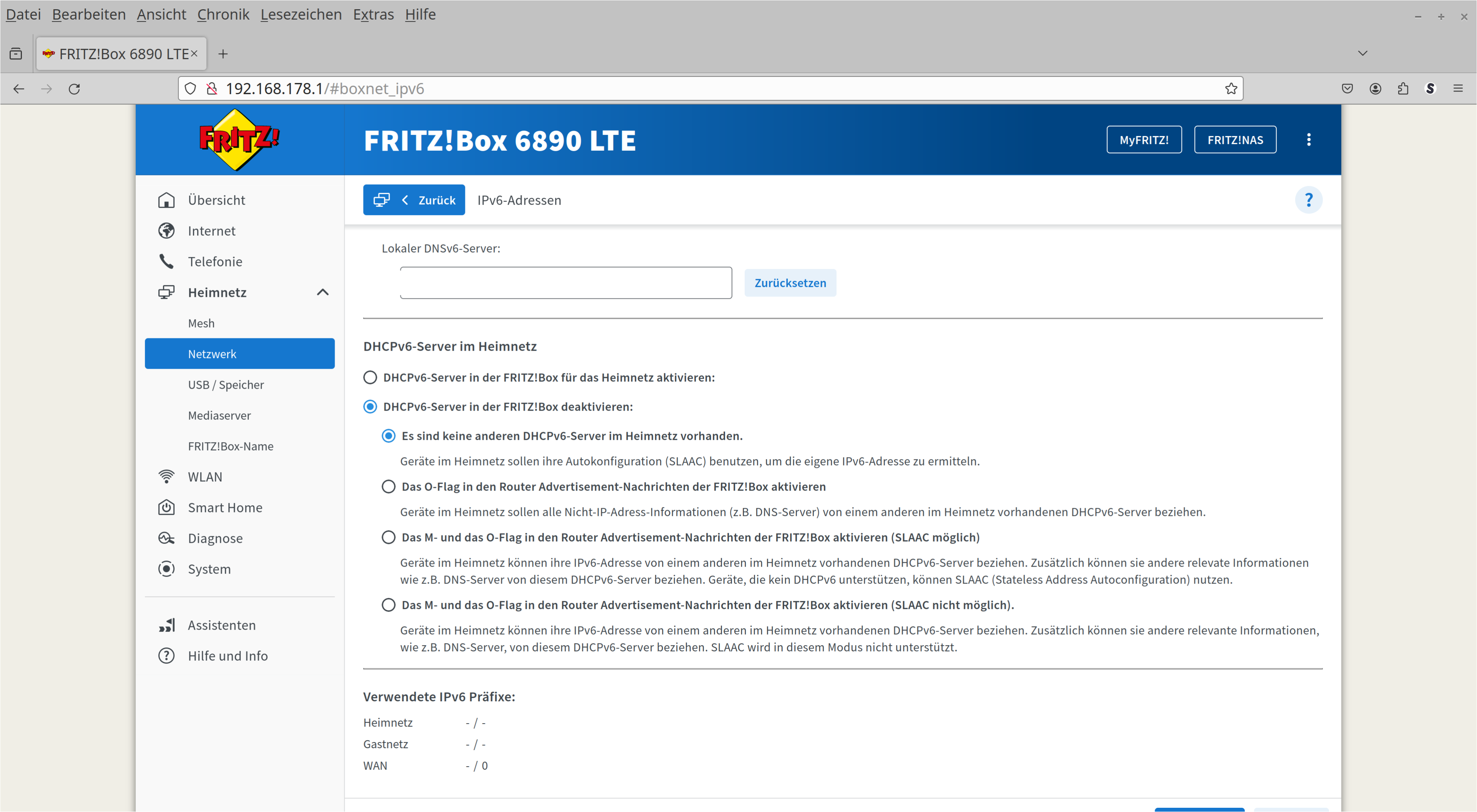

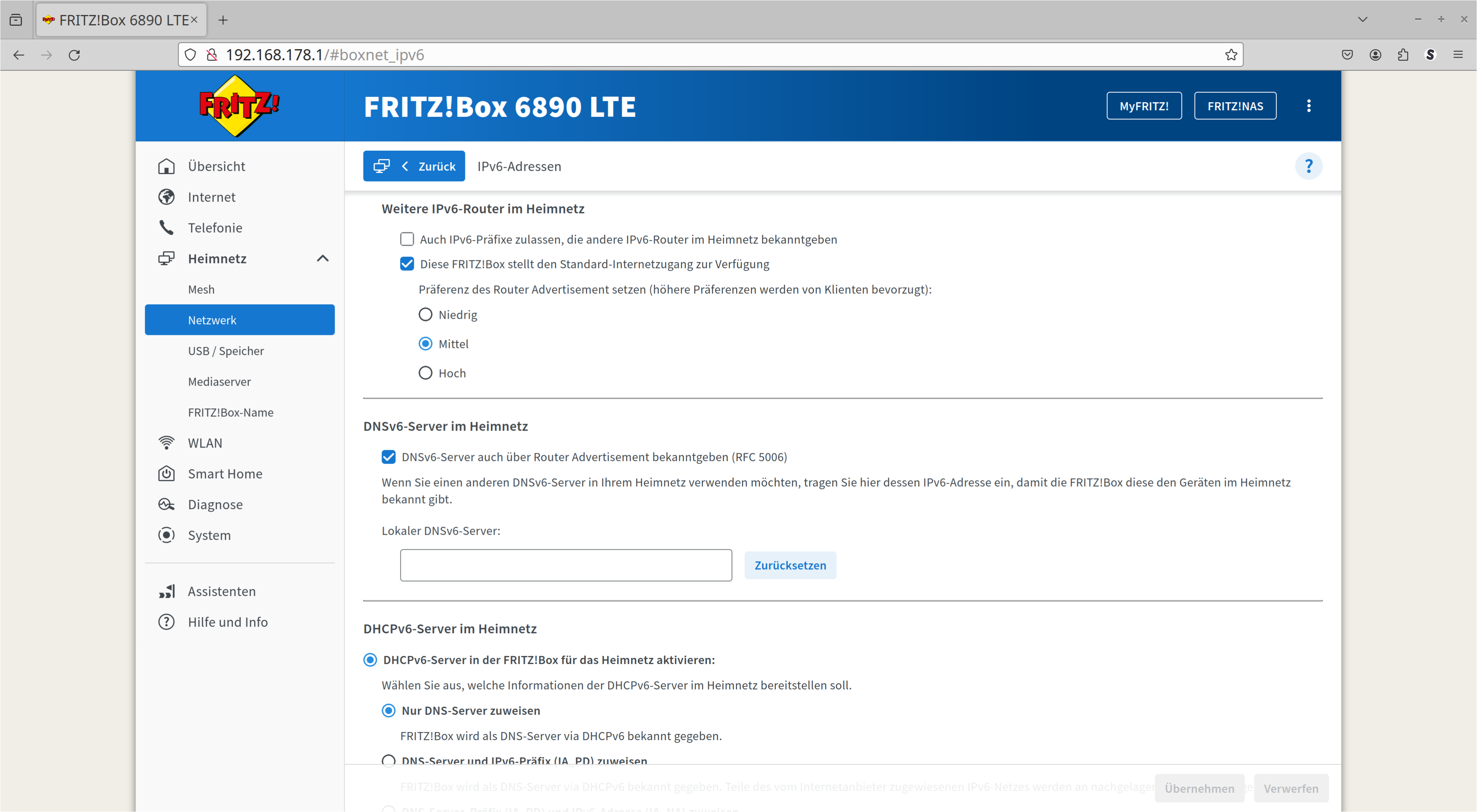

Bei IPv6 sieht es anders aus.
Es gibt also eine Einstellung bei DHCPv6 "nur DNS-Server" zuweisen, wobei DHCPv6 dem Namen nach aktiviert ist.
Aber es gibt auch DHCPv6 deaktivieren. Irgendwie widersprüchlich zu oben. Da gibt es also andere Möglichkeiten als bei IPv4.
Und bei diesen Möglchkieten blicke ich nicht durch:
DHCPv6-Server in der FRITZ!Box deaktivieren:
Es sind keine anderen DHCPv6-Server im Heimnetz vorhanden.
Geräte im Heimnetz sollen ihre Autokonfiguration (SLAAC) benutzen, um die eigene IPv6-Adresse zu ermitteln.
Das O-Flag in den Router Advertisement-Nachrichten der FRITZ!Box aktivieren
Geräte im Heimnetz sollen alle Nicht-IP-Adress-Informationen (z.B. DNS-Server) von einem anderen im Heimnetz vorhandenen DHCPv6-Server beziehen.
Das M- und das O-Flag in den Router Advertisement-Nachrichten der FRITZ!Box aktivieren (SLAAC möglich)
Geräte im Heimnetz können ihre IPv6-Adresse von einem anderen im Heimnetz vorhandenen DHCPv6-Server beziehen. Zusätzlich können sie andere relevate Informationen wie z.B. DNS-Server von diesem DHCPv6-Server beziehen. Geräte, die kein DHCPv6 unterstützen, können SLAAC (Stateless Address Autoconfiguration) nutzen.
Das M- und das O-Flag in den Router Advertisement-Nachrichten der FRITZ!Box aktivieren (SLAAC nicht möglich).
Geräte im Heimnetz können ihre IPv6-Adresse von einem anderen im Heimnetz vorhandenen DHCPv6-Server beziehen. Zusätzlich können sie andere relevante Informationen, wie z.B. DNS-Server, von diesem DHCPv6-Server beziehen. SLAAC wird in diesem Modus nicht unterstützt.
Ich will ganz einfach, dass die FB keine IPv6-Adressen vergibt und frage mich wo die vielen IPv6-Adressen herkommen, die am Handy angezeigt werden. Muss mich mal schlauer machen, welche IPv6-Adressen lokal sind. Ich sehe da über 10 IPv6-Adressen bei der SSID am Handy.
Und genau hier sieht man leider ein grundsätzliches Missverständnis bzw. fehlendes Wissen deinerseits, ohne dir auf den Schlips treten zu wollen - sorry. 😕
Es sind zwei vollkommen verschiedene Dinge ob ein DNS-Server läuft oder ob dieser via DHCP verteilt wird. Denn genau darum dreht sich diese Einstellung. Zwei Paar Schuhe, sogar eher etwas in Richtung Badelatschen und Schneehandschuhe. Wenn du den DHCP-Server abschaltest, dann reagiert die Fritzbox nicht mehr auf Broadcasts mit dem Titel DHCP-DISCOVER. Solche Pakete schickt ein DHCP-Client nämlich ins Netz, wenn er eine IP haben möchte. Ein DHCP-Server reagiert darauf mit einem DHCP-OFFER und bietet dem Client darin eine IP nebst Gateway, DNS und ggfs weiteren Optionen wie zB Unifi-Controller, o.ä. an. Der Client schickt anschließend einen DHCP-REQUEST, um eben diese Offer anzunehmen und der DHCP-Server bestätigt mit einem DHCP-ACKNOWLEDGE.
All das hat aber rein gar nichts mit einem DNS-Server zu tun - abgesehen davon, dass die IP eines DNS-Servers Teil der DHCP-OFFER ist. Der DHCP-Server hat noch nicht mal einen Plan davon ob unter dieser IP überhaupt ein DNS-Server läuft und es ist ihm auch egal, weil er nur seine gespeicherten Einstellungen verteilt.
Der DNS-Server in der Fritzbox ist daher vollkommen unabhängig vom DHCP-Server. Er ist wie die Sitzheizung und der Warnblinker im Auto, zwei verschiedene Dinge, die zwar im selben Fahrzeug sitzen, aber lediglich zwei Knöpfe im selben Bedienfeld sind. Wenn du die Sitzheizung abklemmst, bleibt der Warnblinker an.
